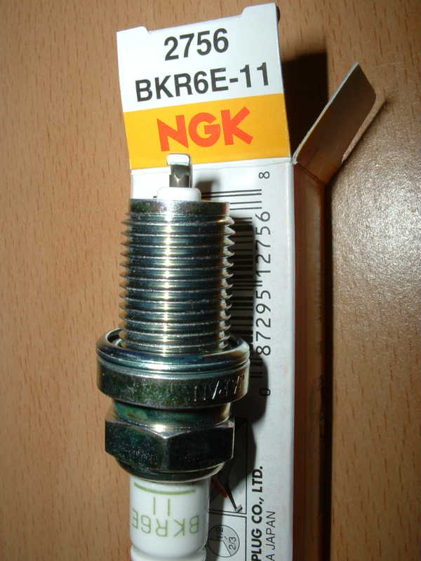

אכן, לפי התמונה אלו פלאגים של NGK אבל מדגם BPR__EY , מסידרת V power לפי האלקטרודה ניתן לראות.
שלילי ידידי הטוב.
גם דגמי ה BKR6E-11 ה"רגילים" באים V-grooved כבר מהיצרן.
הנה תמונה שצילמתי זה עתה (של אחד מהם).
