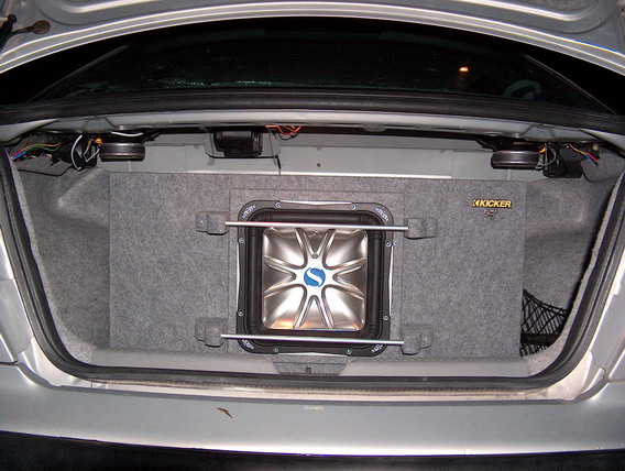

סיימתי לפני כשבועיים את הבנייה לקומפוננט מורל הייבריד 6.5 שכללה בניית פודים בדלתות, איטום של שתי הדפנות בדלתות והתקנת הטוויטרים.
שלב א': בניית פודים
- העדפתי להשתמש באפוקסי על-פני פוליאסטר עקב החוזק העדיף.
- גב הפוד נבנה מ2 זוגות של 2 שכבות אפוקסי-פיברגלס. (בתמונה 3 רואים רק את זוג השכבה הראשונה, בתמונה 6 ניתן לראות את שתי הזוגות של שתי השכבות).
- טבעות הפוד בוצעו ללא מגרעת עקב החלטה שלי, לפי דעתי המגרעת היתה פוגעת באסטטיות.
- זוויות הטבעות כוונו כך שהרמקולים יהיו מופנים כלפי הנהג, דהיינו הזוויות בשני הפודים שונות במעט.
- בד הכיסוי הוא לייקרה עקב חוסר בכותנה אשר גורמת לכיווץ כאשר נרטבת. (תמונה 5)
- הנחתי 3 שכבות של בד, כאשר כל אחת כוסתה בנפרד באפוקסי. (תמונה 6)
לצורך חיבור הבד השתמשתי בדבק מגע, הוא הרבה יותר נוח לשימוש מדבק חם. (תמונה 4)
- לטובת הכיסוי של הפודים השתמשתי בבד אלסטי שחור אם גוונים ודבק מגע.
- הפודים חוברו לדלתות בעזרת דבק מגע בלבד (שיקול טכני שלי), ונאטמו ע"י סיליקון מבפנים.
שלב ב': התקנת הטוויטרים
- לאחר בדיקה מקיפה שכללה מיקומים שונים לטוויטרים הגעתי למסקנה כי השמיעה העדיפה בשבילי היא מכיוון הדלתות.
- חיתוך חור בקוטר הנדרש וחיבור הטוויטר ע"י דבק חם. (תמונה 12 ו13)
שלב ג': איטום דלתות קדמיות
- החומר הנבחר לאיטום הוא גומי מיוחד מהמפעל אצלי בעובי 2 מ"מ. החומר הומלץ לי ע"י הכימיקאים שלנו. לצערי אני לא יכול לפרסם את שמו, מזלי שקיבלתי אותו חינם מכיוון שמחירו גבוה. אני השתמשתי ב4 יריעות כאלה.
- היריעות חוברו לדלתות לאחר שניקיתי אותן משאריות של ליכלוך. לצורך החיבור השתמשתי בדבק מגע.
- בוצע איטום של הדופן הפנימית ושל הדופן החיצונית.
נספח:
- הקרוסים הותקנו על גב המושב האחורי.
שלב ד': התקנת רמקולים 9*6 של מורל פולס
- את השלב הנ"ל ביצעתי לפני חודשיים אך נמנעתי מלפרסם את התמונות.
- למי שבוודאי מכיר את S40, הפח של המגש האחורי מאד עבה והחיתוך שלו ערך אצלי כחצי יום וכלל 5 מסוריות ג'קסון שבורות, צוואר תפוס וכו'.
בקיצור עבודה קשה. (תמונות 20 ו21)
