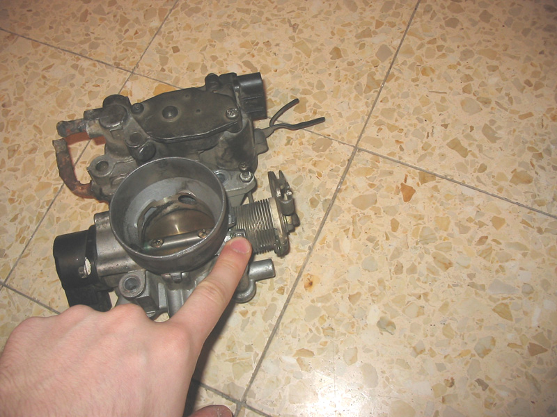

ברצוני לעשות אותו דבר אצלי בלאנסר.
הוספתי תמונה של בית המעצרת, האם הקפיץ המדובר הוא הקפיץ שעליו אני מצביע בתמונה?
נראה שכן עד כמה שאפשר לראות בתמונה, זה הקפיץ שמחזיר את המנוף שפותח את פרפר המצערת, לא קשה לזהות (גם הוא מתחבר לכבל גז).
עם זאת בחלק מהמכוניות יותר פשוט לעשות לפי הדרך השניה (ראה הודעה קודמת שלי)
