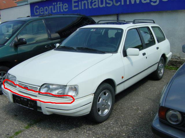

בתמונה המצורפת סימנתי את הפס פלסטיק שיושב מתחת לגריל. הוא שבור אצלי בנקודה אחת, האם הוא הגיע רק בגיאות או בכל הסיירות מהשנתונים המתקדמים? אם לא אצליח לתקן אותו אצלי אני רוצה לקנות אחד חדש.

אני כבמעט בטוח שהפס הזה הגיע בכולם ומתחבר בקליפסים.

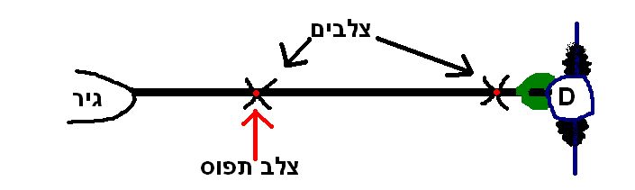

אוקיי הסתכלתי מתחת לרכב והבעיה התגלתה. הצלב האמצעי (אחרי הגיר) תפוס והוא מקור הרעידות.
מצ"ב ציור להבהרה (המצלמה שלי התקלקלה :x)
אני צריך לשלוח את הדרייב שאפט להחלפת צלב, יש המלצות על בעלי מקצוע ?

תודה רבה, אם כבר העלת תמונה - האם לדעתך אפשרי למצוא טמבון מקורי או לפחות את החלק התחתון שמכיל את הפנסי ערפל ?
שבת שלום.
כן
בפורד
בסוכנות המרכזית
3500 ש"ח לטמבון לפני צבע ופסי קישוט.
