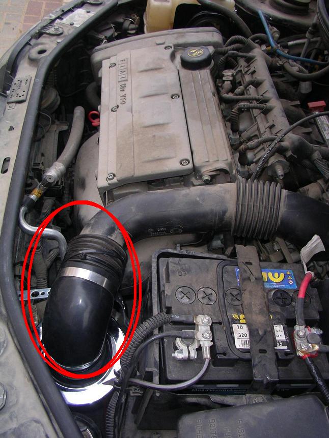

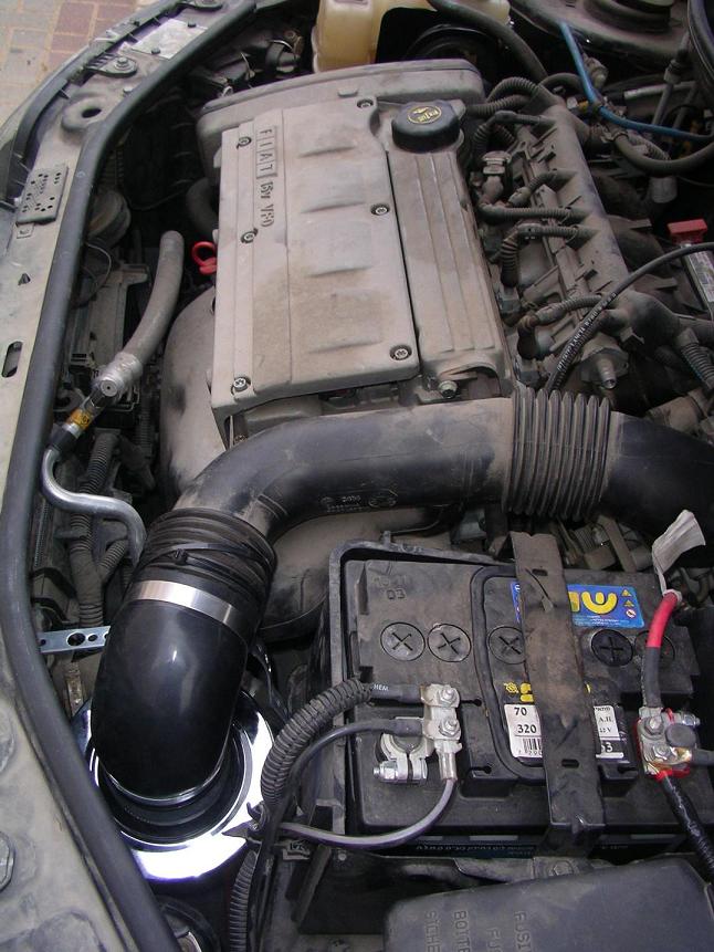

צירפתי תמונות של הפילטר אוויר - איך הוא יושב

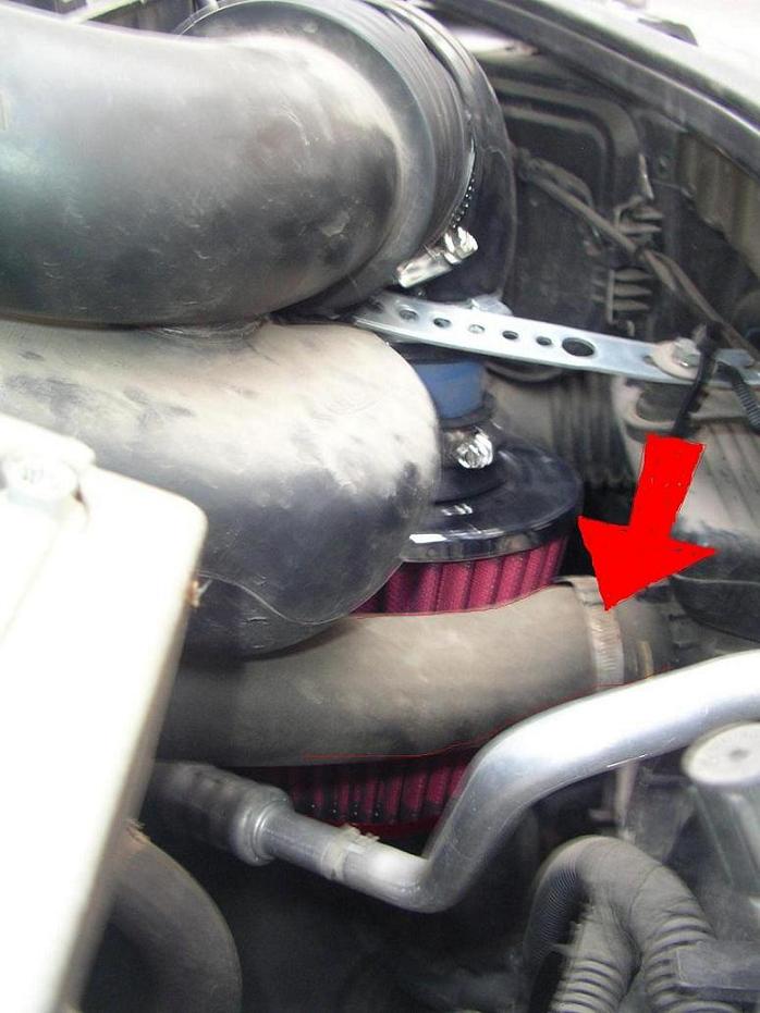

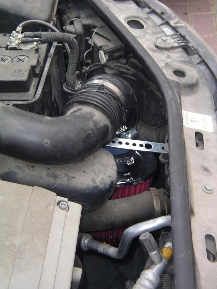

אם יש מישהו שמבין ממש טוב אני אשמח אם הוא יתן דעה. זה נוגע בצינור שיש עליו בידוד שיוצא מהרדיאטור למנוע והוא חם מאוד.. השאלה אם ללכת להתלונן למקום שהרכיב לי את הפילטר?
או שלא צריך להיות עם זה בעיה

על פניו נראה שהפילטר יקבל אויר חם מאד.
למה התקנת אותו שם?
אי אפשר היה להתקין אותו למעלה ולוותר על הכיפוף של הצינור כלפי מטה?
אני מתכוון לקטע המסומן.
פשוט להוריד אותו ולהתקין את הפילטר גבוה.
הפילטר המקורי של האוטו היה במקום שבו מותקן הפילטר הפתוח עכשיו.. זאת הסיבה ויש שם פתח שמכניס אוויר קר מקדמת האוטו כמעט ישר לפילטר.. אין יותר מדי מקום לתמרן אותו שם בטח לא כלפי מעלה כמו שהתכוונת אם הבנתי נכון.. וסתם כי ככה שמו לי אותו במוסך - בגלל זה שאלתי אם אני צריך לחזור אליהם ולהגיד שאני מאוכזב ושהם ישברו את הראש איך לסדר לי את זה

אם ממש אין מקום - שקול לבנות לו תיבה מבודדת מהסביבה מאלומיניום.
יש פרויקט כזה שעשה מוטי.

תיבת בידוד לפילטר משמעותית יותר.
אל תשבור יותר מידי את הראש , הפילטר יושב במקום נורמלי , גם אם תשים חוצץ וראם אייר ואני לא יודע מה , ההבדלים יהיו זניחים עד כדי קבוע :-)

הבעיה היא שהפילטר יונק אוויר לא רק מהפתח שציינת אלא גם משאר הסביבה.
אתה יכול לקדוח חור במכסה המנוע להוציאו החוצה ותהיה לך יופי של יניקה:).
וברצינות: הדרך היא לבנות לו תעלת אוויר מבודדת, שתוביל אליו אוויר קר מחוץ לתא המנוע.
