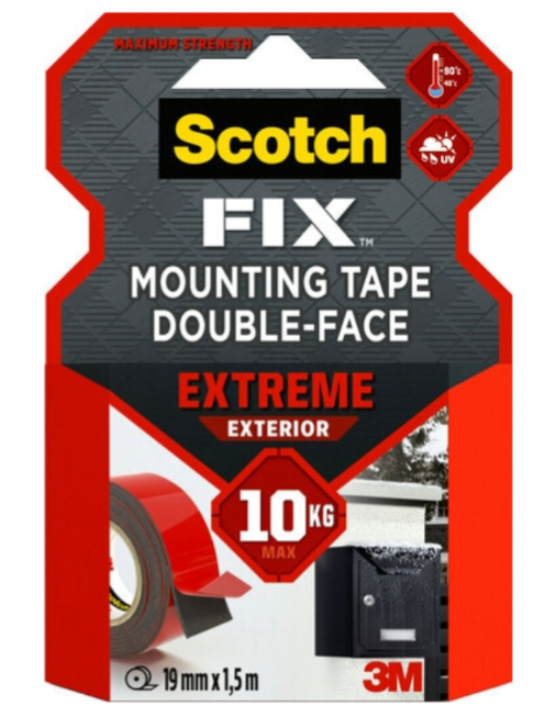

תשתמש בדבק דו צדדי של 3M, מבטיח לך שיחזיק.

לגבי דבק, אני לא חושב שזה לא יחזיק. יש סבירות שזה יחזיק, אבל אין סיכוי שזה יהיה יציב.
כדי שדבק יהיה ניתן להורדה בהמשך, הוא חייב להיות גמיש. אם הוא לא גמיש, או שייפול מעצמו או שלא ניתן יהיה להוריד אותו בלי נזק גדול מהנזק של ברגים (למשל אם אשתמש בדבק אפוקסי חזק - כן הוא יחזיק, אבל לא, לא ניתן יהיה להוריד אותו בלי נזק).
