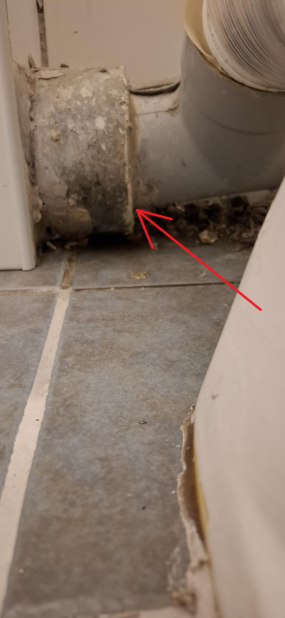

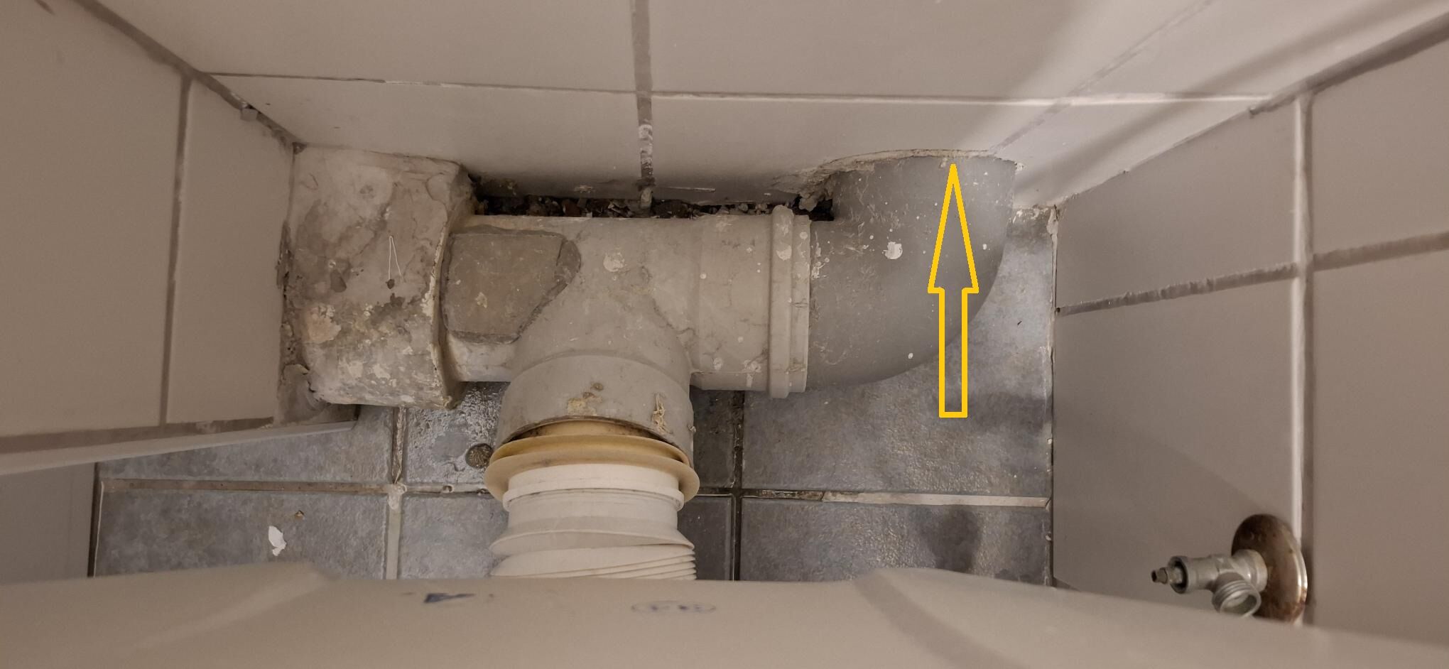

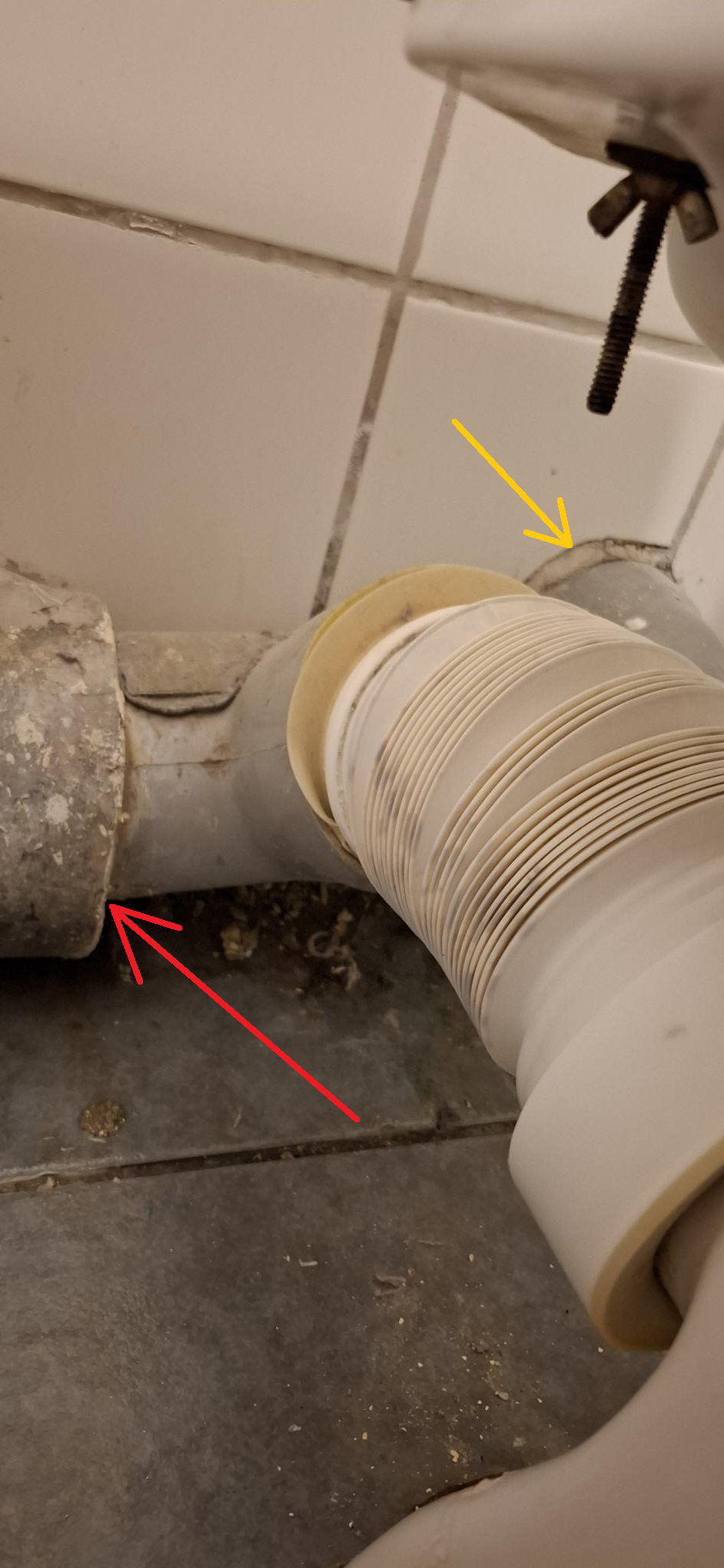

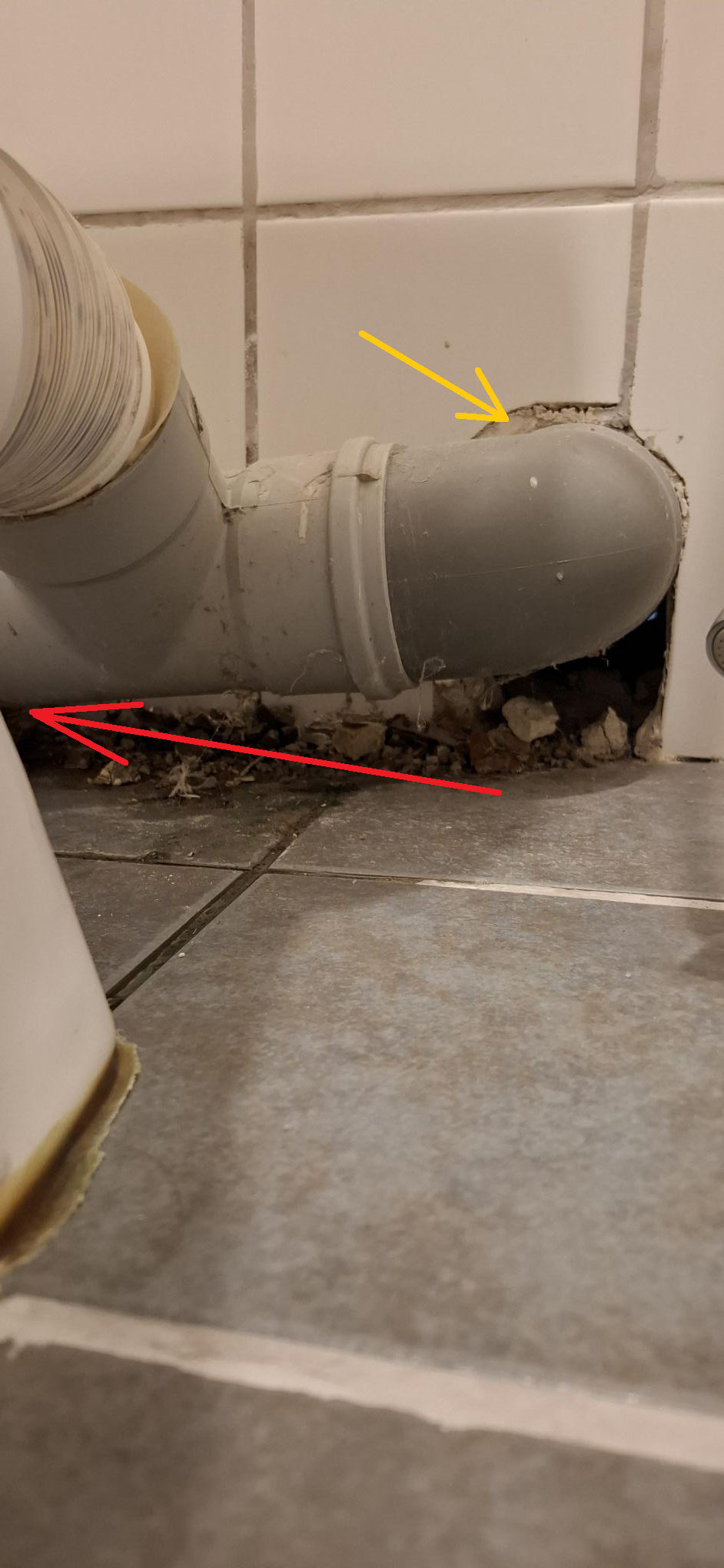

החץ האדום מראה מהיכן הנזילה והצהוב מראה את כניסת הביוב של האסלה הראשית, מעבר לקיר (במקלחת).
כלומר בכל מיקרה של הורדת מים, לא משנה באיזו אסלה, אני מקבל נזילה. קטנה אמנם, אבל עדיף לי לתקן כעת ולא לחכות.
ההתחברות היא לראשי של הבנין שעשוי אסבטס/צמנט או מה שזה לא יהיה. רואים אותו היטב בתמונות.
מדובר בשירותים שעברו שיפוץ כללי לפני כעשר שנים. הדבר היחידי שנדרשתי להחליף מאז היה האקורדיון (צינור הניקוז המשורשר).
כיצד לדעתכם עלי לפתור הבעיה? בכל מיקרה נקודת המוצא היא פירוק הניאגרה כמובן.
מבחינתי עדיף כמובן שתגידו שיש איזה חומר פלאי שניתן להדביק במקום של הנזילה, כמובן לאחר ניקוי והוצאת חומר ישן, אבל הגישה היא כמעט בלתי אפשרית.
האופציה הכי גרועה מבחינתי, היא לשבור את האסלה (היא תפוסה לרצפה עם סופר 7), לבנות את כל מערך הביוב מחדש ולהרכיב אסלה חדשה.
אפשרות נוספת היא לגשת לחוליה הקלה בשרשרת הזו שהיא האקורדיון, לפרק ואז לגשת לצינור ולהחליפו, אבל, אז נידרשת כמובן שבירה והחלפת הברך שבאה מכיוון השירותים הראשיים.
עוד נקודה חשובה מבחינתי, עם מה להתחבר אל הראשי? ההתחברות שוב תהיה בזוית, מן הסתם. האם יש מחבר גמיש או מפרקי שממנו אוכל לצאת מהראשי?
אני כבר לא בענינים ולא יודע מה יש לשוק להציע היום.
תודה רבה לכל רעיון, גישה ושיטה.
שבת שלום.
