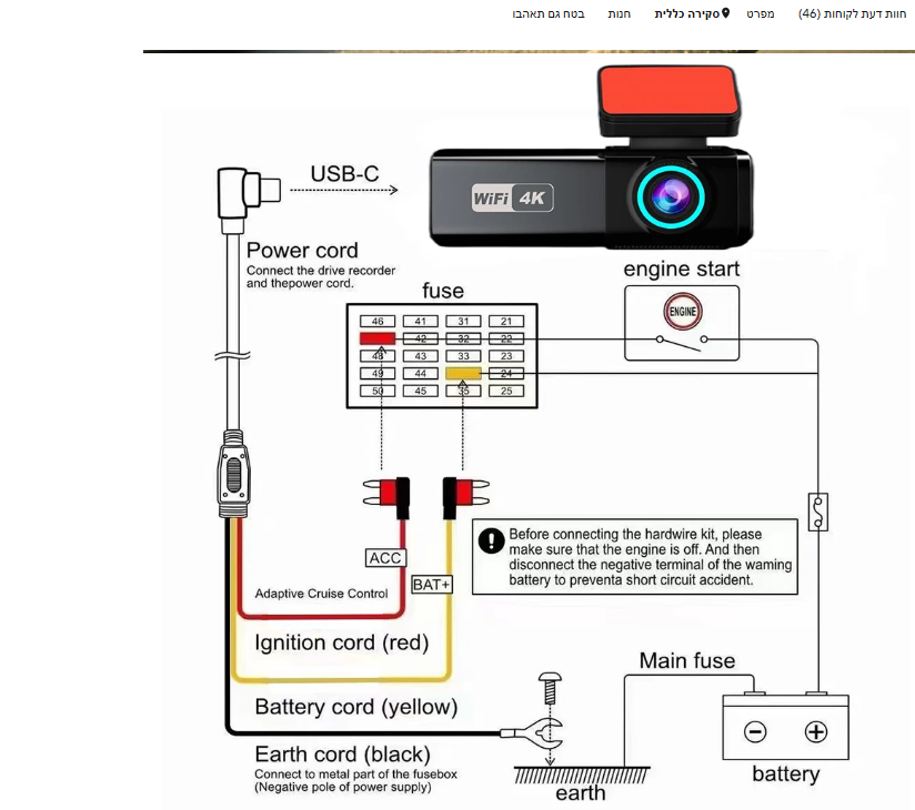

שלום לכולם
חיברתי מצלמת דרך לתיבת הנתיכים שברכב, כאשר ישנם 3 חוטים המינוס שמתחבר לגוף הרכב, פלוס (צבע צהוב) פועל קבוע גם כאשר הרכב מכובה
ופלוס(צבע אדום) שפועל כאשר המנוע פועל, בחרתי רנדומלית בשני נתיכים של 7.5 (הכי נמוך שקייםברכב) האם ישנה עדיפות היכן לחבר את החוטים? כבל מתח המצלמה מגיע עם נתיכים מובנים שאמורים לבוא במקום שניים שקימים ברכב .
2. כרגע הכל עובד, רק לפעמים פתאום המצלמה כבה באמצע נסיעה לא מצליח להבין למה זה קורה ניסיתי לחשוב שאוליי זה קשור להגדרה כלשהיא באפליקצייה (ישנה הגדרה מתי תהמצלמה תכבה אם המתח במצבר ירד מתחת ל12.2 12.או 11.8)
תודה מראש.

לפני 3 שעות, פינקו כתב:
אין עדיפות, 7.5 אמפר זה די והותר למצלמת רכב.
כנראה הגדרה במצלמה באמת, או שהמצלמה תקולה.
הגדרה במתח שרשמת זה למצב לחניה
או חיברת פיוז אורות או מזגן ולכן זה נכבה
תגיע למתקין מקצועי יסדר זה לא עולה יקר
דוקטור קארלד-מתקין מערכות שמע ומסכים לרכב (גילוי נאות ! )
כיבוי במהלך נסיעה יכול להיות גם חיבור ground רופף
בתאריך 24.12.2022 בשעה 09:25, vadim6385 כתב:
אני כבר רואה איך מתחילים למכור פה קרוסאובר משפחתי בשם שווארמה.
הבעיה נפתרה פלוס קבוע חיברתי ל- 7.5 פלוס במצב נסיעה ל10 .
לפני 21 שעות, DRcarLEd כתב:
לא הבנתי את השורה הראשונה שכתבת, מה שכן הבנתי שאת הנתיך לא לחבר לאורות או מזגן לאיזה נתיך ספציפית מומלץ? כנראה שינתי כמה פעמים וזה הסתדר.
