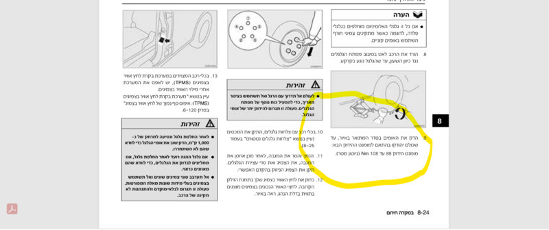

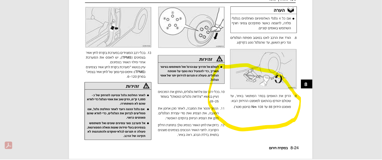

אכן הסתכלתי בחוברת וה-AI צודק שמצב 4 נותן 35-47 Nm, לא כתוב שנועד לאום של רכב אבל כן כתוב שזה מצב מיוחד שנועד למנוע הידוק יתר, הבעיה היא שמצב 1 נותן 200-271 (זה החשבון למי המרה לNM) הרבה מעבר למה שהיצרן ממליץ בין 88-108 כך שיש הרבה מידי מומנט מעבר למה שצריך מה הפתרון לדעתך חוברת מפתח אימפקט.pdf -

תודה, בספר הרכב שלי כתוב בין 88-108 במצב 4 (שנועד לגלגלי רכב) במפתח אימפקט שלי הוא נותן בין 30-40 Nm כך לדברי ה-AI אני משתמש במצב הזה לסגירה, ומשלים באצעות המוט שיש בכל רכב.- 6 תגובות

שלום חברים. קניתי מפתח איפמקט של מילווקי לשחרור אום גלגלים ( דרך אגב שילמתי עליו באמזון ארה"ב סביבות 740 ש"ח כולל משלוח ומיסים, בארץ הוא נמכר באזור 1300 ש"ח) מאחר וכח הפתיחה של המפתח מטורף עד 740 NM קראתי ב-AI שמומלץ לקנות מגביל מומנט , כך שהסגירה לא תעלה על מה שממליץ היצרן, אצלי בין 88-108 NM. מעולם לא ראיתי בפנצרייה ובמוסך שמשתמשים בדבר כזה, לכן שאלתי היא, האם זה סתם חרטוט של הAI , או שזה באמת מומלץ כדאי והיעדר שימוש כזה מצד הפנצריות הוא רק שיקולי נוחות וכאלה . שאלה נוספת, החלפתי את רצועת האביזרים ברכב שלי (אאוטלנדר 2019) לפי התיאורים שראיתי שחרור המותחן הוא באמתעות הבורג שעל הגלגלת החלקה, בדרך הזו לא הצלחתי זה היה צפוף ולא נגיש, ראיתי מתחת לגלגלת אום יצוק שהוא חלק מהמותחן, ההלבשתי עליו ראצ'ט והכל הלך כ"כ בקלות, האם זה נועד לשם כך ? מה תפקיד הבורג שעל הגלגלת, האם לשחרר את הגלגלת עצמה? איך הוא נפתח עם כיוון השעון ? תודה לכל העונים, וסליחה על האריכות.
