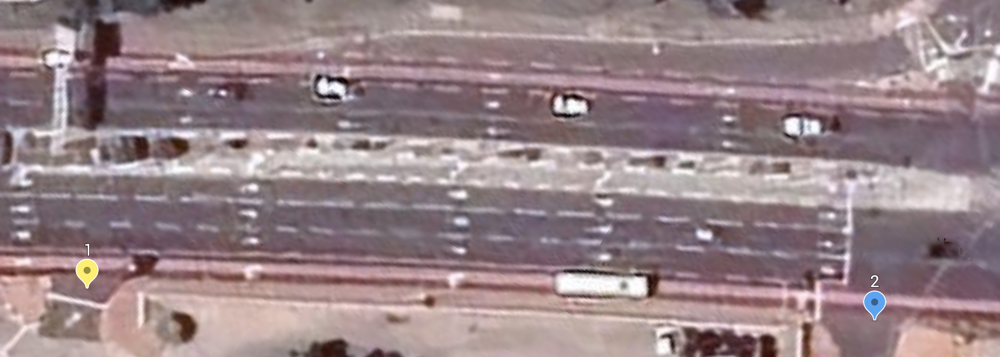

הזכרת לי איזו מלכודת בחיפה.
דרך ההגנה (כביש 4) מדרום לצפון, איזור בתי העלמין (צילום לוויין מ-google earth):
מי שיוצא מבית העלמין בנקודה מס 1 (סיכה צהובה) חייב להשאר בנת״צ בגלל סימון 515 עד הצומת הבא - נקודה 2 (סיכה כחולה) ושם לפנות ימינה בגלל החץ הלבן ימינה של ה-514. זה מחזיר אותו למגרש חניה, שהיציאה ממנו היא….
נחשו…..
נקודה 1, הסיכה הצהובה.
מה שנקרא endless loop.

זה נראה שבסוף זה כבר לא פס רצוף מה שמאפשר לעבור נתיב לא?

לא, כי ה-514 מורה ימינה. וחוץ מזה, מדובר בקטע קצר מאוד להשתלבות בנתיב שבדרך כלל עמוס בתנועה מהירה (מהירות מותרת 70 קמ״ש ומקובלת 80-90).

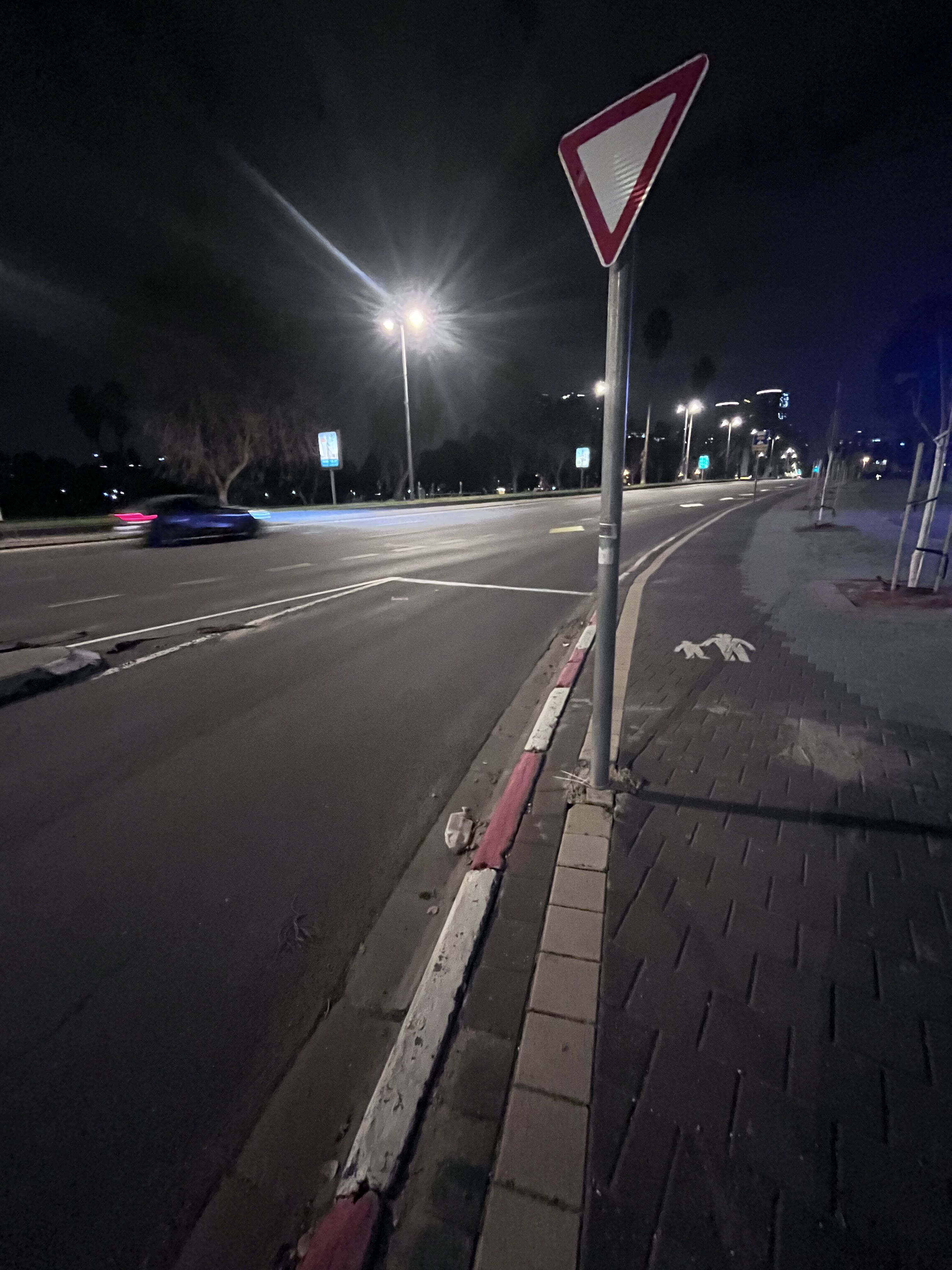

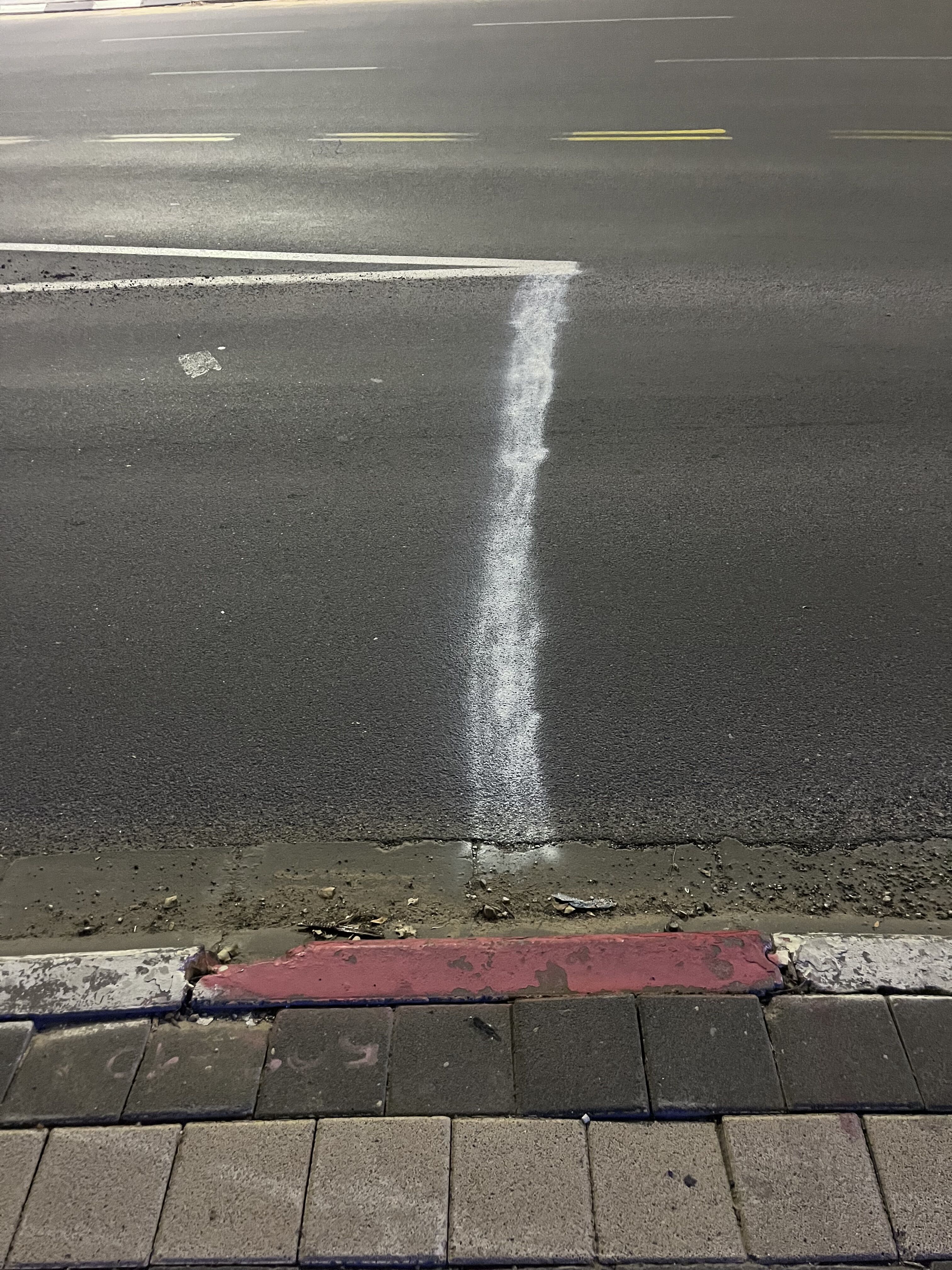

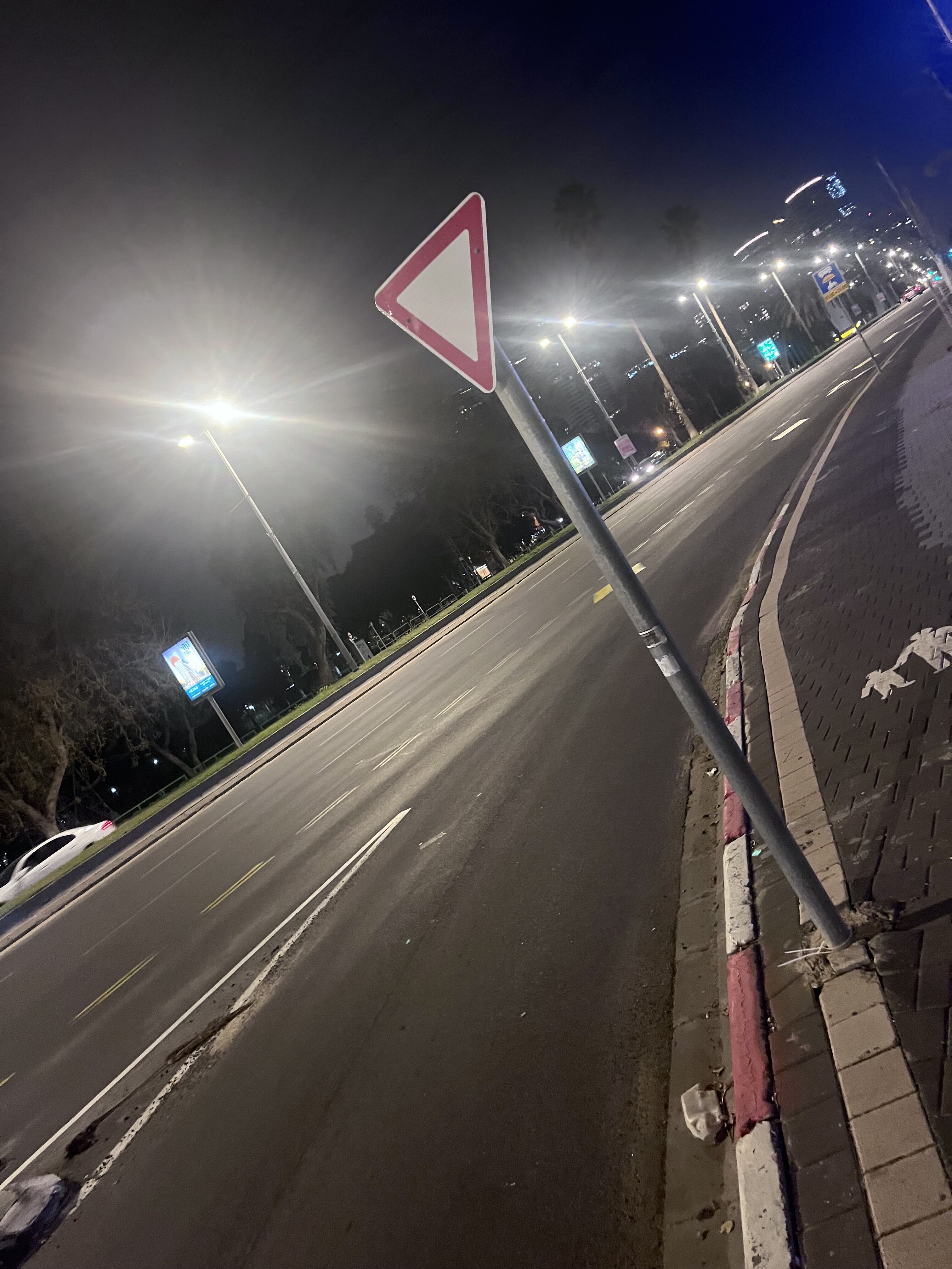

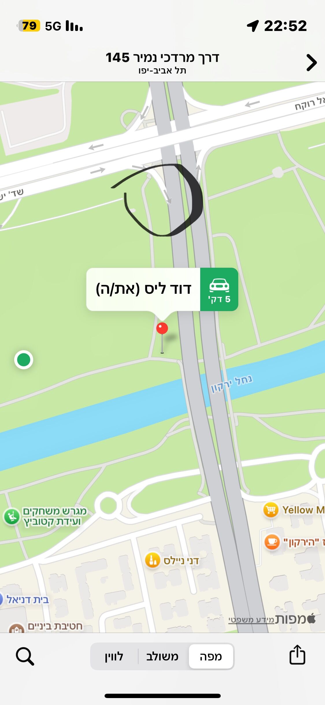

פניה גרועה מאוד לתומי חשבתי שאני בנתיב הישתלבות כי יש סימון שטח הפרדה משמאל אחרי התמרור תן זכות קדימה כשבפועל אני בנתיב קצר ישירות לנתיב תחבץ איפה שאוטובוסים שועטים-לא ניראה לי במקום שטח ההפרדה המצוייר אחרי התמרור-שיקדמו את התמרור עד נקודת ההישתלבות+ על הדרך אין חיצים לבנים שמאלה על התחבץ שמורים לי להישתלב לנתיב הרגיל-ניראה לי מחדל (גם במבט קצר שאר המכוניות המישתלבות לא השתלבו חלק והאוטובוסים יודעים לאותת אורות גבוהים כי כניראה מכירים אנשים שנישלפים וחוסמים להם את נתיבם) -מה דעתכם
(ולא בדקתי עדיין את שאר ההישתלבויות במחלף האם זה ככה או אחרת)

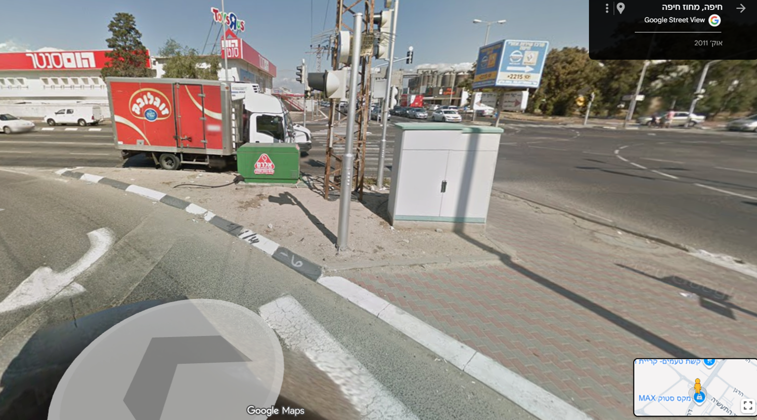

הריצ'רצ' שדיברת עליו, אני מטיף לזה כבר משנים רבות ומשתמש בזה בעצמי איפה שאני רק יכול. יש נתיב השתלבות אחד ספציפי בחיפה, שבו (לפחות בשנים האחרונות) זה גם עובד ועובד יפה. באחרים, אה... "קצת" פחות.
הנה דוגמא לנתיב השתלבות שאני עוצר בו (גם שדה ראייה בעייתי, ע"ע ארון חשמל ועמוד חשמל, גם כביש שמשתלב לכביש מהיר יחסית, גם נתיב השתלבות קצר מאד יחסית).

מי שאישר להתקין את הארון חשמל הזה צריך ללכת לקנות משקפיים. מציע מאוד לפתוח פניה במחלקת ההנדסה של העיריה הרלוונטית.

הוא, אני יכול רק לשער, אחיין של חבר של דוד של מישהו בעירייה, עם נכות שכלית שמועסק בפרוטקציה.
כך לפחות אני נהנה לחשוב.
המציאות היא הרבה יותר מורכבת, ואני משער שיש סיבות טובות לגבי מדוע הארון הארור הזה תקוע דווקא שם.

אני מבין את מה שאתה אומר, אך יחד עם זאת מדובר במפגע בטיחותי חמור שפוגע קשות בשדה ראיה. אני בטוח שאפשר למצוא פתרון שיסכן פחות את משתמשי הדרך מלתקוע עמוד עם ארון גדול בידיוק בנקודה הזאת.
מספיק שהיו מסובבים אותו ב-90 מעלות...
