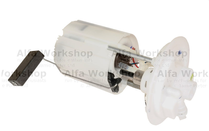

לפני קצת יותר מחודש החלפתי את משאבת הדלק בעקבות המחלה הידועה של המשאבה באלפא 159, שבה היא נסדקת בחלק העליון שלה, מה שגורם לריח חזק של דלק ברכב.
הזמנתי משאבה מקורית מאלפא וורקשופ, היא הגיעה ביחד עם מצוף כמות הדלק מותקן על המכלול של המשאבה.
בגלל שתיארתי לעצמי שהמצוף הזה הוא חלק רגיש, הקפדתי לא לגעת בו בכלל בזמן ההחלפה, וכשהתקנתי את המשאבה החדשה, הכנסתי את הכל כמו שזה, בלי לגעת במצוף.
מאז החלפת משאבת הדלק, מחוג הדלק לא מראה נכון את כמות הדלק במיכל, מה שגרם לי להיתקע באמצע הכביש. מאז אני כל הזמן "חושב על הדלק" כי לא תמיד ברור לי כמה דלק
יש באמת במיכל. חשבתי שתדלוק מלא של המיכל "יאפס" את המצוף, אבל נהגתי 260 ק"מ מאז אותו תדלוק והמחוג עדיין מראה שהמיכל מלא עד הסוף.
השאלה שלי איפה הבעיה? איזה שלב פספסתי?

לדעתי המצוף תקוע למעלה.
אין מנוס מהוצאת המשאבה לבדיקה של המצוף.
תוציא את המשאבה, תוריד את המצוף למטה ותראה אם יש שינוי בהתנגדות החשמלית.
לא הבנתי את המונח שהמצוף הוא חלק רגיש. הוא לא כזה עדין.
לפי התמונות שצילמתי את המשאבה לפני ההרכבה, לא רואה שום חומר אריזה או סלוטייפ.
צריך לפרק אותה שוב, אולי אבין מה קורה שם.

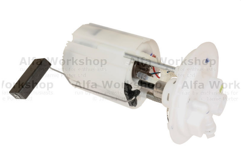

לפני 22 שעות, asix כתב:
יכול לצרף את התמונה? אולי יעזור באבחון ( ואולי לא אבל מה יש להפסיד?)
מצרף תמונה שבה המצוף נראה טוב יחסית.
מכוסה בצד:
🚗 .Alfa 147 2.0 Manual With B12 Pro- Kit+ Eibach Antiroll kit+ EBC Yellowstuff brakes kit+ 17" GT wheels with Toyo R888R+ Red leather seats|
נוסעת כל  יום:
 Alfa 159 TBi  With Bilstein B6+ Ragazzone Exhausts+ K&N Filter
עכשיו, כשאני חושב על זה, יש בזה משהו. אולי הוא זז במהלך ההובלה? כי אני לא נגעתי בו אפילו לא עם האצבע מחשש לבעיות.
מצרף  תמונה של המשאבה הקודמת שצילמתי מיד אחרי שפירקתי אותה מהרכב, זה באמת נראה שונה.
במשאבה הישנה שלי הוא נראה כמו בתמונות שאתם העליתם.

בתאריך 6.4.2024 בשעה 12:38, asix כתב:
אכן נראה שהמצוף במשאבה החדשה תקוע קצת למעלה ולא יורד עד הסוף לקו האפס של תחתית המשאבה.
יש לך כלי ייעודי לחזק את המשאבה למקומה? ז כלי ספיציפי  שתאים לחלק מרבכי VAG/GM ואלפא...
רק אל תגיד לי שאתה דופק עם פטיש ומברג כדי לחזק את החישוק סוגר! משום שפעולה זו עלולה לגרום לנזק ויתכן ומהמכות המצוף קפץ.
עדכון:
בתאריך 7.4.2024 בשעה 20:45, asix כתב:
עכשיו אתה יודע מה התקלה והפתרון הרבה יותר פשוט.
תוציא את המשאבה ותחזיר את המצוף למקום.
אתמול היה לי זמן, פירקתי שוב את המשאבה, המצוף היה בדיוק במצב שצילמתי אותו ביום שפתחתי את האריזה
ולפני ההרכבה. בחנתי בעין את המבנה של המצוף. ראיתי שעל גוף מכלול המשאבה יש תושבת שהמצוף אמור להיכנס לתוכה.
המצוף היה רק מונח על התושבת מה שגרם לו להיות גבוה יותר וכנראה בגלל זה מד הדלק הציג יותר דלק משהיה באמת.
הכנסתי אותו למקומו, שמעתי "קליק" וזהו. אפשר להרכיב את הכל בחזרה.
