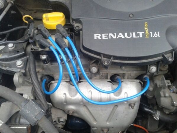

הסבר:
במכוניות יותר ישנות היה סליל הצתה אחד או כפול וממנו יצאו חוטי הצתה לפלגים, אלו חוטי מתח גבוה שמתבלים עם הזמן.
החוטים הכחולים בתמונה:

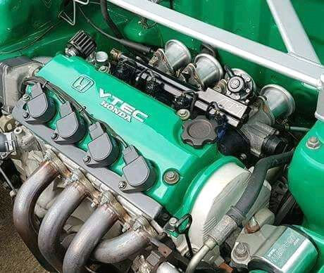

לפני כ 20 שנה פלוס מינוס התחילו לעבור לסלילי הצתה נפרדים לכל פלג שמורכבים על הפלגים ישירות. חלק מהיצרנים נשארו עם המבנה הישן עוד הרבה שנים.
כשיש סליל הצתה לכל פלג, מה שמתחבר לסליל זה מתח פיקוד שהוא לא מתח גבוה, חוטי הפיקוד הם כמו כל חוט אחר ברכב, אז אין הצורך בהחלפת חוטי הצתה שאינם קיימים במבנה הזה.
