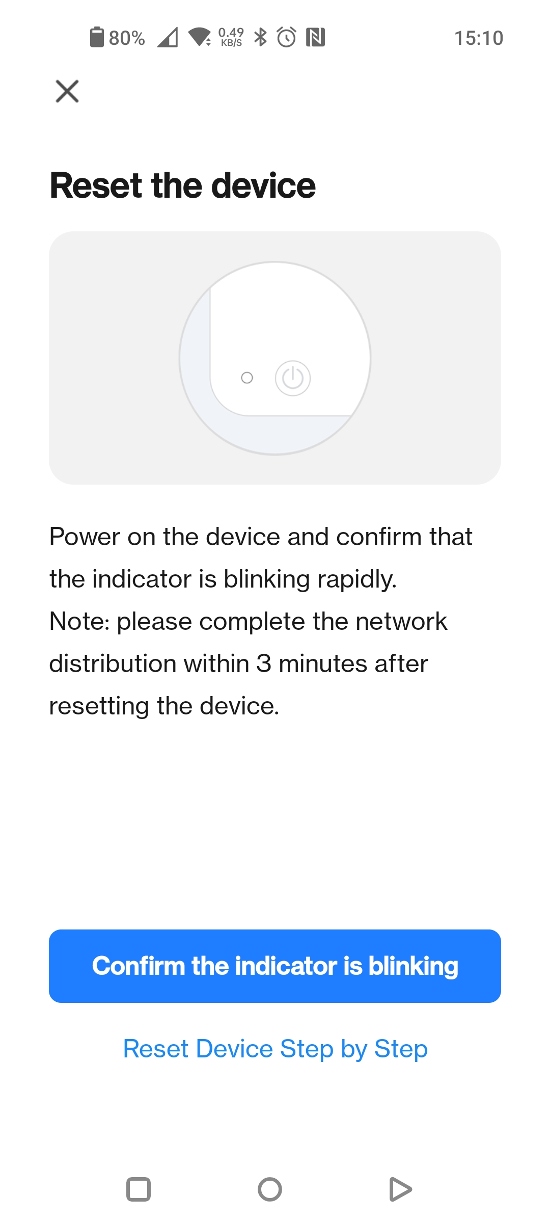

המתג בסרטון הנל היה מחובר בשמחה לאפליקציית TUYA ואבד הקישור. מאז אני לא מצליח להחזיר את החיבור לאפליקציה. נראה לי שאת האיפוס עשיתי נכון (מצרף סרטון, הוא מהבהב לאט). יש למישהו רעיונות?
ניסיתי גם עם SMART LIFE
המתנה לזיווג זה הבהוב מהירScreenshot_2023-02-13-15-10-10-35_a3b3f7ff182fbca1933b088238f0f0da.thumb.jpg.7216b11b447a7bf13c89068f8544474f.jpg
(התמונה מסמארטלייף).
תודה. השאלה אם הצלחתי פה באמת להביא אותו לזיווג ואולי פספסתי משהו
לדעתי הבהוב איטי זה סימון למשהו אחר.
נסה אולי לנתק לו חשמל לכמה דקות (להוריד את המאמ"ת).
כמו כן, שקול הזמנה של מחליף מדוד עלי.
שיצא בינתיים לדרך, אם הישן לא מתעשת על עצמו.
כבר יצא לי להחליף כמה כאלה, שפתאום החליטו על פרידה והתעלמות מהאפליקציה.

לפני 12 שעות, natco כתב:
רעיון מצוין שעבד (ניתוק החשמל)
תודה
