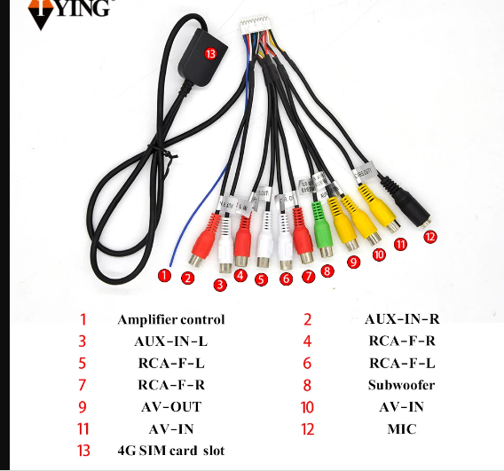

מישהו יכול להסביר למה נועד כל דבר בצמה בבקשה?
חוט פלוס אחרי סוויטש
2 יציאות לחיבור אוקס
2 או 4 יציאות למגבר
מיקרופון
וסים
השאר אני לא ניודע מי שיוכל להסביר
מה זה החוט הירוק של הסאב למה הוא נועד (הסאב מתחבר למגבר שהוא מחובר ל rca)
ומה הם שלושת החוטים הצהובים?
תודה רבה
הצהובים זה למסכים אחורים לילדים
הירוק זה לסאב שממים מפצל
והאדום לבן 1/2 זה אוקס.
4-7 זה למגברים - 4 ערוצים
דוקטור קארלד-מתקין מערכות שמע ומסכים לרכב (גילוי נאות ! )

אבל לא הבנתי הירוק נועד לחיבור הסאב? הוא לא מתחבר למגבר?
ולגביי הצהובים למה יש רק out 1?
תודה רבה

מצטער שאני מתייג שוב אבל אשמח להסבר שהוא הכי חשוב בשבילי שזה הירוק הוא נועד לחיבור ישיר לסאב עם איזה חוט??
אם לא מה הוא מועיל לסאב?? הרי הסאב מתחבר למגבר לא?
השאלה שלי היא בגלל שחיברתי לרכב שלי עכשיו סאב עם מגבר ואין שם אפשרות לחבר שליטה על הסאב אז האם דרך הירוק יש דרך לעשות משהו או שיש דרך אחרת ליצור בקר שליטה
תודה רבה!!!

הrca הירוק מוציא סאונד של רק באס
כלומר רק תדרים נמוכים
וברוב המסכים ברגע שאתה מתחבר לירוק אז אתה יכול לשלוט בתדר ובעוצמה של הסאבוופר דרך המסך
הירוק יציאה אחת > שמים מפצל זכר ו2 נקבות לrca שרץ למגבר

תודה רבה!!!
