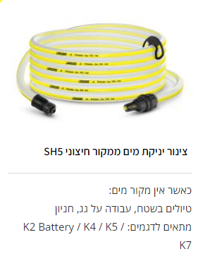

והוא יכול לשאוב מגריקן?
מאיפה אני קונה צינור?
אכן, שואב מג'ריקן ( קח של 25 ליטר יספיק לך) צנרת ואביזרים אצל קרשרסטור או ישירות אצל היבואן בפתח תקווה דן-שלדן . המחירים דומים אצל כולם.

אגב מה לגבי גודל גריקן ?
היבואן אמר לי לקנות 40-50 ליטר כי 20-30 ליטר יגמר לי והמנוע יכול ללכת.
מה דעתך ?
לך עם היבואן. אני לא יכול להעיד כי אני מתחבר לצינור גינה.
ומניסיון, פעם הפסקתי את המיים קודם ובהסח דעת הפעלתי בשביל לשטוף את המטליות ותקעתי את המנוע (לפני הרבה שנים, למזלי היה באחריות)
תראה את שרשור שידרוג של סופר T
אחרי שהפסקת את החשמל והוצאת את הצינור מהג'ריקן אתה פשוט לוחץ על ההדק של האקדח, הלחץ שנותר פורק את המכונה לגמרי. ולא שואב אוויר.
כן, אבל אני לא יודע לגבי שאיבה מג'ריקן. כשיש מקור מיים קודם פותחים מיים ואז לוחצים על ההדק, המכשיר מייד מעביר מיים לאקדח אבל לא יוצר לחץ.
בשלב הזה המיכל הפנימי מתמלא וברגע שתפעיל חשמל המכשיר יבנה לחץ מיידי.
אבל בכל מקרה חבר קודם את צינור השאיבה לג'ריקן מלא , מלא את הצינור על מנת למנוע כניסת אויר למכשיר ואז תפעיל חשמל.

בסיום העבודה אני מכבה את המכשיר וממשיך ללחוץ על האקדח כדי לרוקן אותו?
אכן כן.
