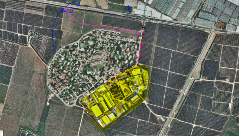

במסגרת אחד הפרוייקטים עליהם אני עובד אנו לוקחים כביש חד מסלולי דו נתיבי ללא הפרדה ועם בעיות בטיחות רבות (עליהן ארחיב תיכף) ומשדרגים אותו לכביש דו מסלולי, שני נתיבים בכל כיוון, תוספת של שביל אופניים ורצועת הליכה\מדרכה לכל אורכו, מסדירים תאורה, ניקוז, גאומטריה והופכים אותו לכביש של 90 קמ"ש, מהיר ונח. מדובר בכביש איזורי שמשרת בעיקר את הקיבוצים שיושבים עליו (ואני מתכוון ממש עליו, המרחק מהכביש עד לשער הוא 10 מטרים בחלקם), הכניסות לכל הישובים כמעט הן בעייתיות, צומת לא מרומזור עם מגבלות שדה ראייה חמורות - אין מעברי חציה וילדים חוצים שם את הכביש בריצה 'בעזרת השם' בדרך לאוטובוס.
אחד הפתרונות המוצעים הוא שבחלק מהישובים הכניסה הראשית הקיימת תבוטל, וניצור כניסה חדשה ונוחה לרוב דרך החלק האחורי או דרך שכונת 'הרחבה' שיש באחד מצידי הישוב (בצורה שתתחבר למארג הדרכים של הקיבוץ באופן הגיוני ולא לאיזה סמטה שאפילו באופניים לא נוסעים שם), הכניסה תוביל לצומת מרומזר מסודר או אפילו מחלפון איפה שצריך נסדיר גשרים להולכי רגל לתחנות האוטובוס כך שהגישה לתח"צ לא תפגע אלא להיפך. מצד שני - יש מצב שמשאיות שנוסעות לאיזור התעשייה הקטן של הישוב יצטרכו לעבור דרך בתי מגורים (לא מדובר בתעשיה ברמה של מפרץ חיפה כן? כמה לולים, בית אריזה ואיזה מפעל משפחתי קטן או שניים לכל היותר.
אני מצרף סקיצה של ישוב שבחרתי באקראי שאין לו שום קשר לפרוייקט! (הסיבה לכך היא שאני לא יכול לחשוף בפורום כזה מידע כזה, הפרוייקט בשלב תכנון ראשוני ובחינת חלופות, יש מצב שהוא יצא לפועל עוד עשור, יש מצב שלא יקרה בכלל וכרגע לא ברור איך ומה וכמה ואם אתחיל לספר זה עלול לגרום למישהו לעשות משהו ואז לטבוע אותי על הונאה או וואטאבר, קיצר אל תחקרו אותי).
דמיינו שכביש A הוא הכביש שהולך להיות מורחב ומשודרג וממוחלף, בצהוב איזור התעשיה, באדום כביש הגישה הנוכחי שכמו שאתם רואים מאפשר גישה נוחה יחסית למגורים ולתעשיה. בכחול כביש גישה חדש פוטנציאלי שכמו שרואים מתחבר לדרךכים הפנימיות באופן סביר, ולמשאיות יש דרך 'עוקפת' אך עדיין מעורבת יותר במגורים מהיום (בפרוייקט שלי המשאיות 'יפריעו' אפילו מעט יותר). סימנתי בX שחורים את הדרך הקיימת שתבוטל (במקומה למשל אפשר להסדיר שביל הליכה ואופניים + גשר הולכי רגל לתחנת האוטובוס. במקרה של הישוב הזה יש שם כביש ישר ומעגל תנועה, במקרה של אחד הישובים בפרוייקט שלי מדובר בצומת לא מרומזר שנמצא בקצה עליה (שיא גובה בעקום אנכי) ובאמצע סיבוב עם שדה ראייה אפסי בגלל עצים וטופוגרפיה. אז השיפור בבטיחות הוא עצום. כמובן שבמסגרת הפרוייקט יהיו קירות אקוסטיים לכביש.
עכשיו דמיינו שאתם גרים בישוב כזה, קיבוץ שקט יחסית, איזור חקלאי, כפרי - ובאים והופכים לכם את הסדר 'בתמורה' למחלפון כזה ושיפור בטיחות עצום (ותחשבו שזה קורה גם בעוד ישובים בהמשך הכביש כך שמקצרים לכם את זמן הנסיעה לישובים סמוכים ולעיר הגדולה שליד).
דעתכם? כן? לא? ולמה?

אתם רוצים להרחיק את הצומת כניסה לישוב מערבה כדי שיהיה מספיק מרחק בין הצמתים למהירות גבוהה יותר בכביש המשודרג?
אני מניח שבתכנית של הישוב יש היגיון מדוע הכניסה היא מאיפה שהיא היום ולא ממקום אחר.
אולי כדאי להסיט את כביש הכניסה והצומת/מחלפון מתוכנן מערבה ובלי לשנות את הכניסה לישוב, כמו בסימון הסגול.

אם אין ברירה וצריך להזיז את מיקום הצומת, אז הפתרון שSlowRide נשמע לי יותר סביר. קצת עיקוף בכניסה, אבל מה ש"בתוך" הקיבוץ לא משנה, אז תודעתית הרבה יותר קל להתרגל לזה. השינוי הוא רק מבחוץ אז פחות מפריע.

במקרה שלי הישובים יושבים בסמיכות לכביש והאפשרות שslowride הציע פשוט לא אפשרית, כל כך. הפתרון שלנו אומר שצומת קיימת שלא נמצא בתוך גוש של חיבורים ככה"נ תרומזר אבל איפה שיש קלאסטר של כמה ישובים, ננסה לחבר 2-3 ישובים למפרידן ובעצם ליצר מחלפון - כך שרמזורים שיתקעו את הכביש לא יהיו פה יותר מדי.
