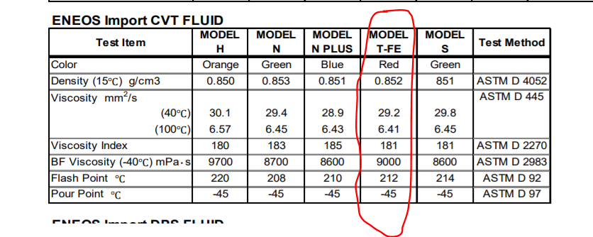

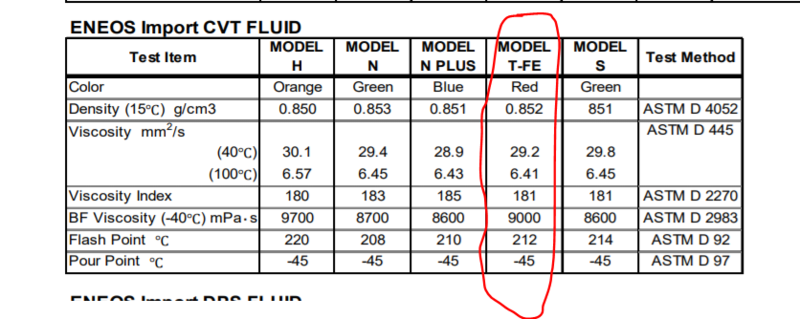

למי שרוצה להעמיק, יש הרבה מידע באתר של Eneos
https://www.eneos.us/product/import-cvt-fluid-model-t-fe/
הם מייצרים את השמן בכל מיני צבעים , אבל ההבדלים במפרט ממש זניחים

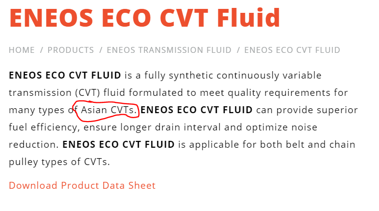

והם גם הזכירו לי , שתיבת ההילוכים של טויוטה , בכלל חברה אחרת מייצרת
Asian CVT ,  ככה שרוב התיבות עובדות על אותם עקרונות.
לכן זה קצת לא הגיוני שיש פטנט בתיבה של טויוטה שמצריך משהו שונה בשמן שלהם

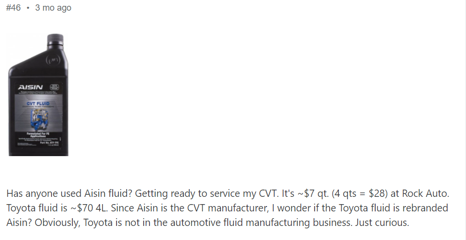

קפצתי לשירשור האמריקאי, לראות עדכונים .. אחרי כמה חודשים שלא הייתי שם.
אז לפני 3 חודשים ממישהו מצא שמן CVT בתקן הדרוש לטויוטה,
היצרן (יצרן מדבקה כנראה) .. זה aisin, יצרן הגירים של טויוטה
המחיר  7$ לליטר (כן פחות מ 25 ש"ח לליטר) , המחיר של גלון מקורי בארה"ב 70$ .
שזה 17$ לליטר.
האמת שווה לדבר אם החנויות .. שילחצו על היבואנים וימצאו יבואן שיביא את השמן של aisin

מה שמוזר זה שיש יצרנים אחרים שממליצים על החלפות שמני CVT , רק טויוטה מתעקשת שאין צורך להחליף,
רק לבדוק כל 60,000.

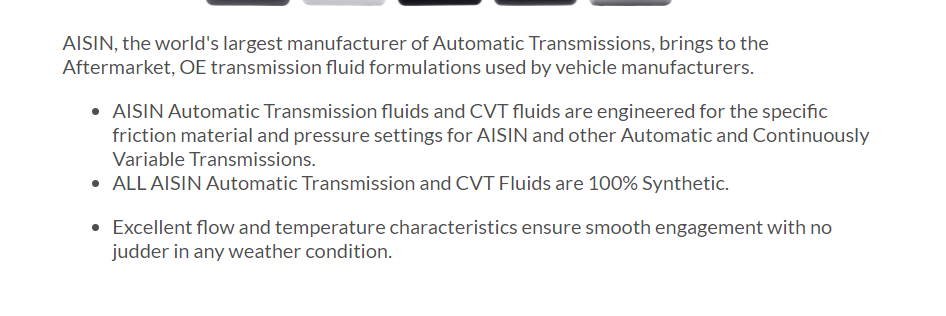

האמת לא ידעתי ש Aisin התחילו לייצר ומכור שמן ל CVT  (רק היום נתקלתי )
אז חפרתי קצת, יש להם אתר יפה.
ככה הם כותבים:
" Aisin  היצרנית הגדולה ביותר בעולם של גירים אוטומטים , מביאים לאפטרמרקט,
נוזל שמן גיר שיצרני הרכבים משתמשים בו"
https://www.aisinaftermarket.com/english/products/23.html
לא יודע האם זה אומר שעד כה הם ייצרו את השמן ליצרנים המקוריים או שהם קוראים לעצמם OEM בזכות זה שהם מייצרים את הגירים עצמם.

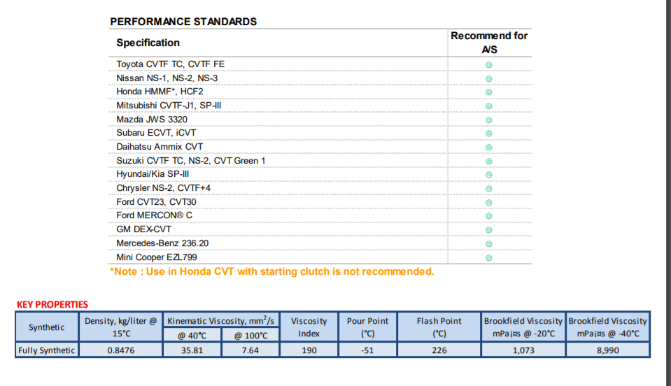

אבל עוד קצת חפירה ומגיעים למפרט של שמן ה CVT שלהם.
אתם יכולים לעיין בו, אבל מה שיפה זה שהשמן שלהם זה שמן אחד שמתאים לכל הגירים של כל היצרנים.. רגע .. אבל הם היצרנים של כל הגירים של כל היצרנים.
אז בעצם יצרן הגירים עצמו שמייצר לכל יצרני הרכבים, טוען שאפשר לייצר שמן גיר אחד שיתאים לכל התקנים.
אז איך הצליחו לבלבל אותנו כל השנים? איך עדיין יש אנשים שבטוחים ששמן גיר של טויוטה מתאים רק לטויוטה? ושמן גיר גנרי זה לא טוב לטויוטה?
מוכנים לשלם פי 2 עבור השמן גיר הזה של טויוטה?
AISIN_Fully_Synthetic_CVTF_CFEx_Product_Datasheet.pdf
