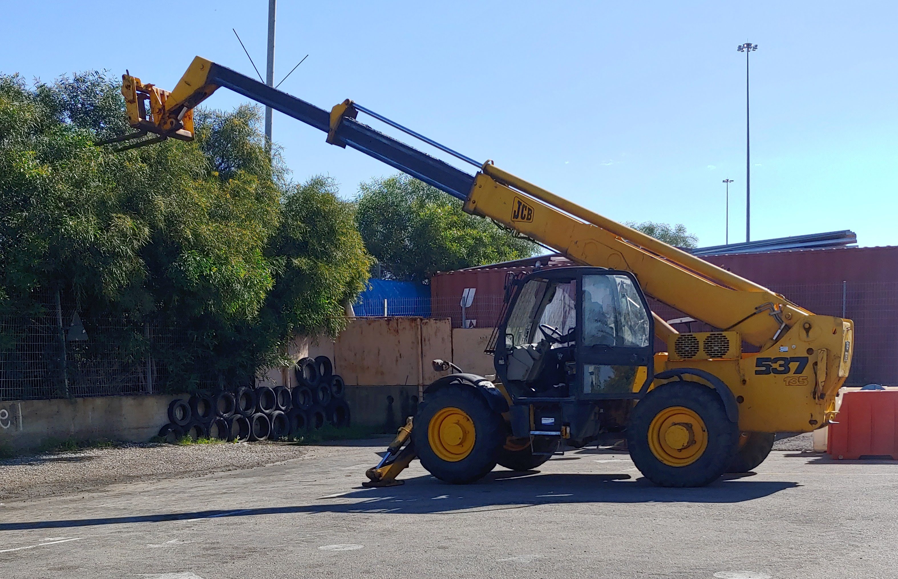

מגעים ליום המעשי. מתחלקים לשתי קבוצות, כל קבוצה עם מורה אחר - תדריך על מלגזה רגילה ועל המעמיס הטלסקופי שגם מוגדר כמלגזה ברישיון ולכן הוא חלק מהקורס.
אחר זה מתחלפים.

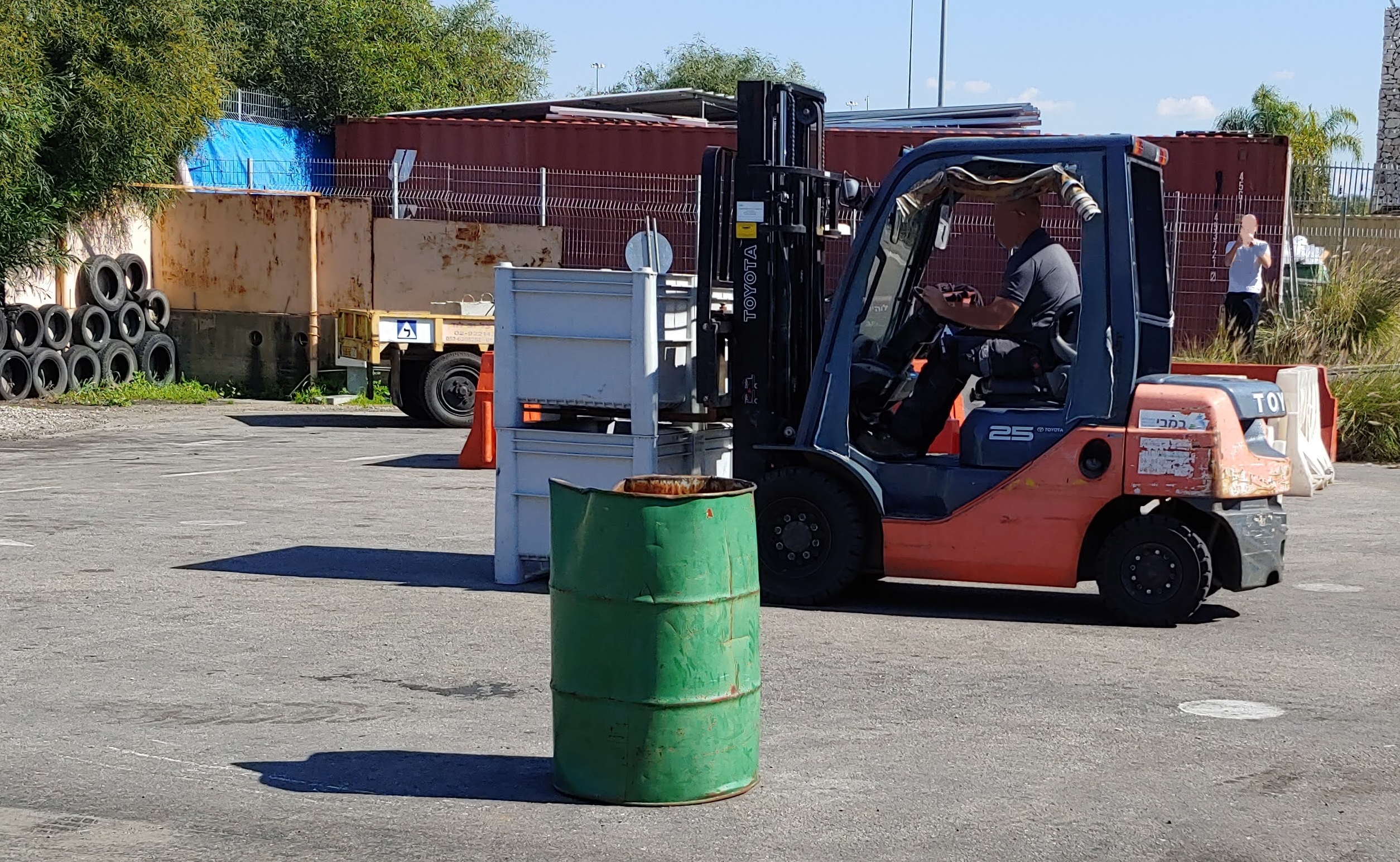

אחרי זה תרגיל מעשי - הרמת ברזל ברחוב 3 מטר, הורדה לגובה הנסיעה, ביצוע סללום בין חביות, הנחת הברזל למקום.
התנסות במעמיס הטלסקופי עם ובלי מטען - שליפה של הזרוע, הרמה  לגובה של כ 10 מטר, הנחה במקום, קיפול הזורע למצב חניה.
אחרי זה היה החלק של הטסט - המורה בנה מגדרות פלסטיק "מחסן" עם מעברים די צפופים. התרגיל כלל הרמה של המכולה, מעבר בין המדפים במחסן עם המכולה בנסיעה קדימה ואחרי זה ברוורס, הנחה של המכולה במקום.
הגיע מורה נוסף שהוא הבוחן.
לא מצפים כמובן לשליטה מושלמת ואפילו לא לשליטה טובה, כן מצפים להפגנת שליטה בסיסית ולא לעשות טעויות גסות. בקבוצה שלי כל התלמידים עברו.
