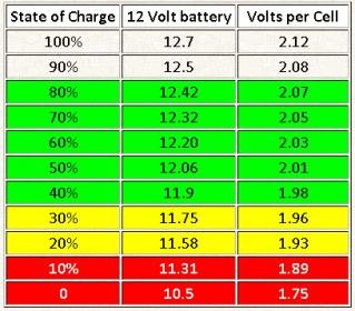

11.6 זה כנראה מצבר די מרוקן אבל לא דווקא פסול.
צודק לגבי החידוד של לחכות אחרי הנסיעה ואז לבדוק שכחתי לציין את זה.

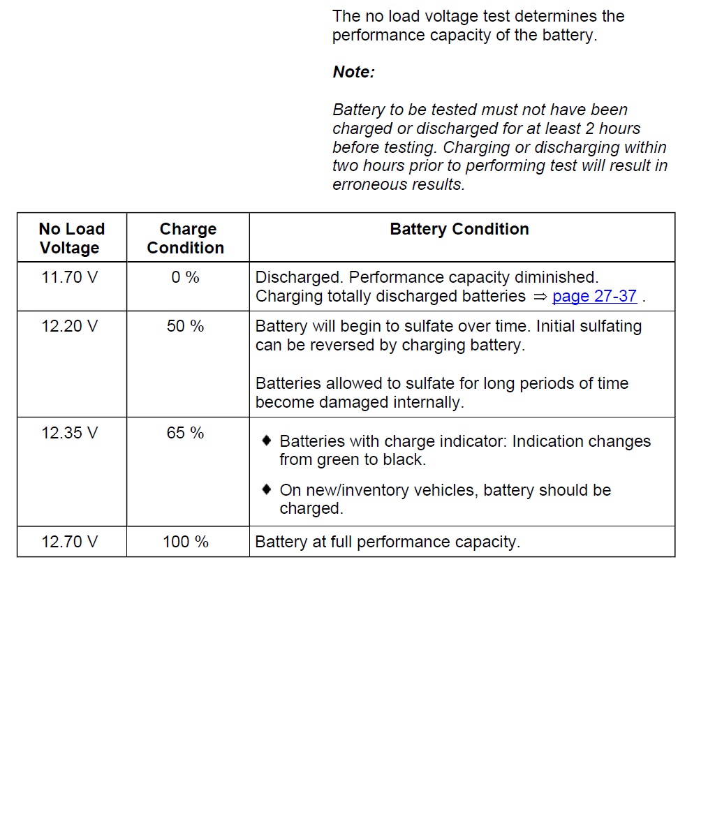

הטבלה שהוספת וגם הטבלה שאני הוספתי בהודעה הזו של הייצרן VAG מתייחסות למצבר שלא היה תחת טעינה/פריקה לפחות שעתיים וכמובן כבל המינוס מנותק.
כאשר אתה מכניס מפתח לסווי'ץ ומסובב למצב ACC או ON מתח המצבר ישר יורד גם ללא התנעת הרכב בגלל שרשת המחשבים מקבלת טריגר וכול מחשבי הרכב "מתעוררים" לכן צריכת הזרם למשך פרק זמן מסויים יכולה להגיע ליותר מ-15A והמתח יירד לרמה של 12.2-12.3 וולט תלוי במצב בריאות המצבר לכן הנתונים שציינת אינם משקפים את SOC של המצבר.
שים לב שהנתונים בטבלה נכונים לטמפ' חיצונית של 25 מעלות צלזיוס. בימים קרים בחורף אין סיכוי להניע את הרכב גם שמתח המצבר 12 וולט.
