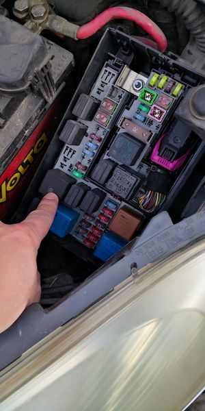

היי רפי,
תודה רבה על התשובה!
ניסיתי להוציא את הממסר/ריליי (זה שהמוסכניק הצביע עליו בתמונה) אבל המאורר ממשיך לעבוד. אני מנתק איזה קונקטור אחר שקרוב למאורר בשביל להפסיק אותו (שלא ירוקן לי את המצבר).
אגב בחודש האחרון אני אפילו לא מדליק את המזגן ואני לא מבין איך זה יכול להיות מחום מנוע כי אני נוסע 15 דק׳ וקר בחוץ.
