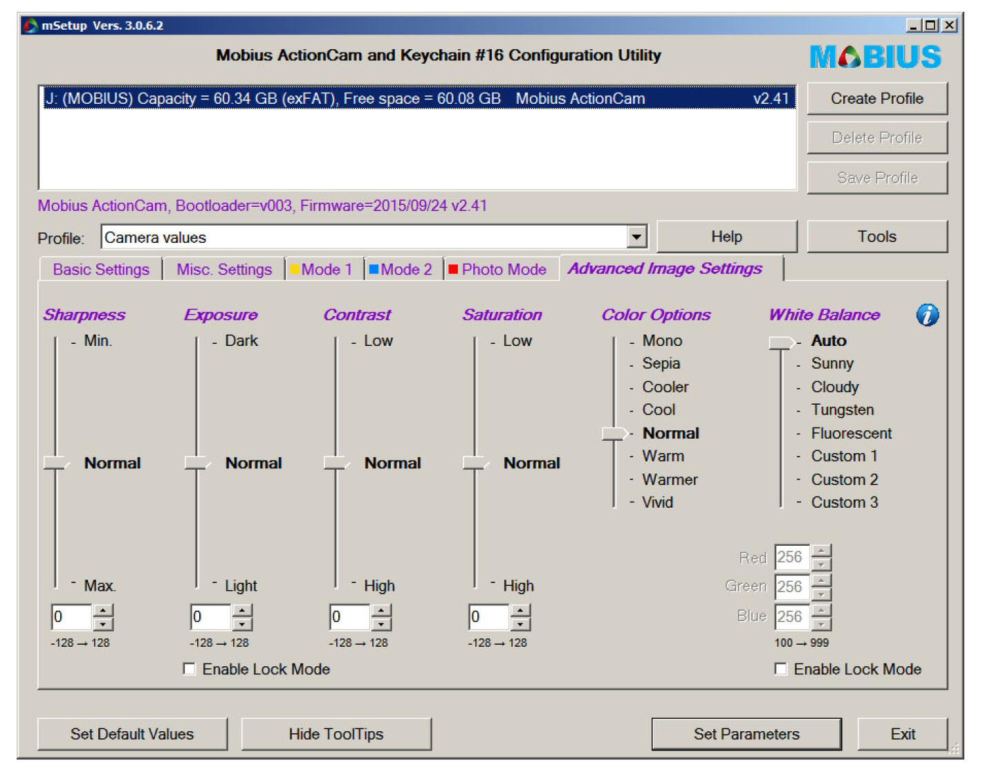

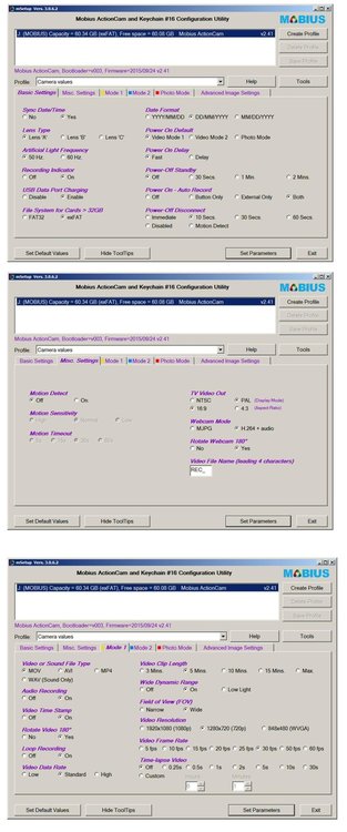

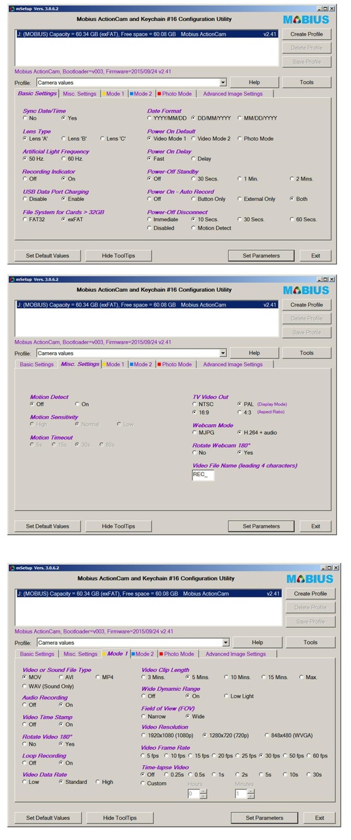

תתחיל בזה שתעלה לפה את כל התמונות של הטאבים מתוך התוכנה אחרי שבחרת את המצלמה (ז"א הנתונים שכרגע מוגדרים במצלמה).
לאחר מכן נוכל לעזור לך.
לא סתם כתבתי מה שכתבתי, ישנן הגדרות שעלולות "להפריע".
אז שוב, תקרא את הציטוט האחרון שלי.
