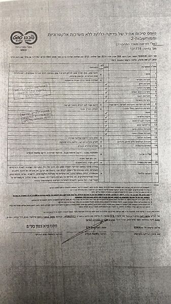

אני מעוניין לרכוש רכב פיגו 308 שנת 2014
מופיע בלוח נורת  service
אשמח לדעת מה הכיוון ואיך לבטל
עריכה אחרונה על ידי Tatu
לא מצליח לקרוא את הבדיקה עצמה.
אבל נורית service לרוב מעידה על כך שהגיע מועד הטיפול.  בעת הטיפול מאפסים את הנורית כדי שהמערכת תתחיל לספור מחדש לקראת הטיפול הבא.
צריך להיות לחצן בלוח השעונים עם ציור של מפתח פתוח (או משהו דומה).  תלחץ עליו כשהרכב מונע ומד המרחק צריך להראות את המרחק שעוד נותר לטיפול.  אם המרחק קטן (או שלילי) אז סימן שאכן לא בוצע טיפול או שהמנורה לא אופסה.  אם המרחק גדול - עבור לרכב אחר.
