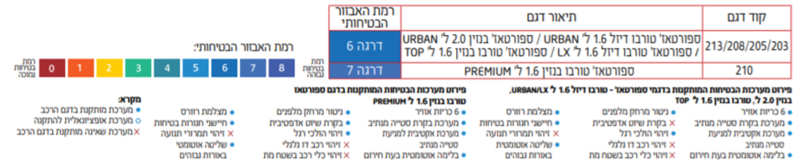

בקיה ספורטאז' אין מערכת לזיהוי תמרורים
לפי היבואן יש(מצורפת תמונה)
בנוסף לגבי בלימה אוטונומית אני גם מקווה לא להגיע למצב
אבל לפי המערכות אמור להיות גם "ניטור מרחק מלפנים" ולעולם לא קיבלתי שום צפצוף במצבים שהמובילאי היה בוודאות מתריע, אין שום התראות על שמירת מרחק כלום

לי יש שנתון 2016 אורבן (הספורטז הדור הנוכחי), אצלי לפחות תמרורים לא קיים.

לגבי זיהוי תמרורים, בספורטאז' אין מסך צבעוני בלוח המחוונים ולפי המפרט באתר אין זיהוי תמרורים:
ייתכן שמדובר בטעות במידע שמוצג באתר.
