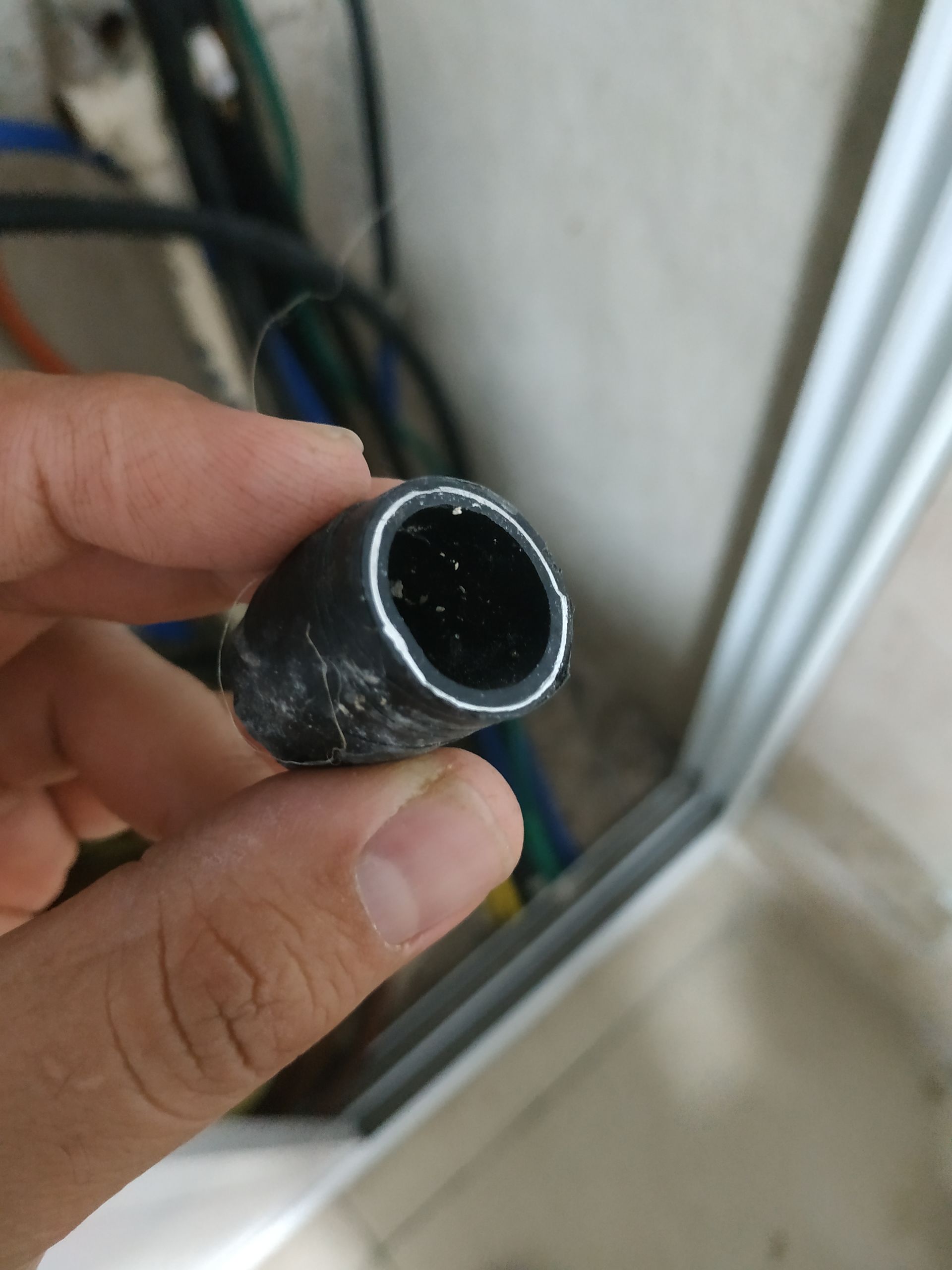

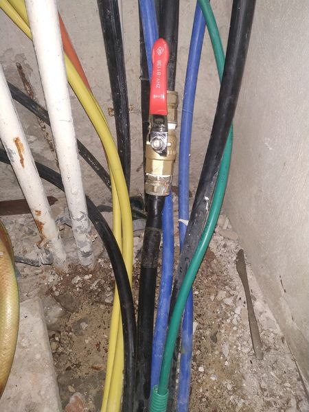

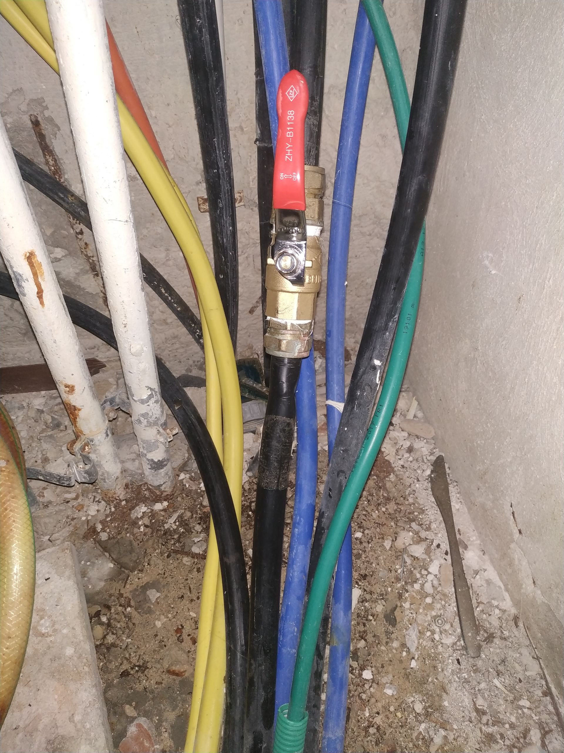

השיבר הראשי שיורד מהדוד שמש נשבר לי אצלי. במהלך ההחלפה כנראה לא אחזתי טוב את המחבר והצינור (בתמונה השחור קצת מתחת לשיבר 3/4 ) הסתובב חצי סיבוב,
חשבתי שזה צינור pex אבל ראיתי שיש בתוכו שכבת מתכת, כנראה שזה sp
אני יודע שצריך לחתוך מעט מתחת, אבל אין לי את הכלים לחיתוך מדויק ולכן סגרתי את זה ככה (גם בגלל חוסר זמן ) רק עם ישור חזרה למקום
נכון לכרגע אין נזילות
1. האם לדעתכם ניתן להשאיר את זה כך, או שזה יתפוצץ בזמן הקרוב וכדאי להקדים תרופה למכה?
2. חוץ מהמספרים הייחודיות לזה, האם ניתן לחתוך את זה בסכין/מסור בצורה מדויקת?

בpex יש גם שכבת מתכת? כי בצינור הזה יש בוודאות שכבת מתכת בפנים
מצאתי חתיכה קטנה בארון מים, כנראה נשארה מהשיפוץ
IMG_20200908_205355.jpgblockquote widget
עריכה אחרונה על ידי om2
אין.
החתיכה שמצאת בארון לא מעידה על הצנרת מהשעון לדירה, אלא (אולי) על מה שיש בתוך הדירה עצמה.
הצינור השחור הוא SP או מולטיגול.

פתחתי את הצנרת אתמול  הורדתי את המחברים וכמעט ביצעתי את החיתוך עם משורית קטנה,
פחדתי להסתבך עם חיתוך ישר וגם התחיל להיות מאוחר וחנויות אינסטלציה וטמבוריות נסגרות. לכן סגרתי את זה ככה
חתיכת צינור שצילמתי היא 100 אחוז מה שמורכבת לי בצנרת של הבית
ולכן הנחתי שיש לי sp ולא pex
