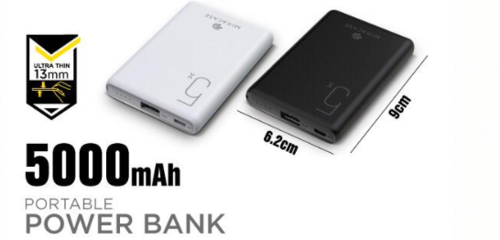

צריך לחשוב קצת.. :wink: .. ולהתייעץ עם מעבדת / טכנאי טלפונים סלולריים.
אפשר להתקין סוללה חיצונית נטענת 5V ברכב, ולחבר את הסוללה לפלאפון ,
דרך חיבורי הסוללה המקוריים , הנמצאים מאחור בתא הסוללה של הפלאפון.
חובה - סוללה נטענת ללא כפתורי הפעלה ,  הפועלת לבד עם כניסת זרם או יציאת זרם )
צריך לפתוח את הטלפון, ולהלחים מחברים , על נקודות חיבורי הסוללה הפנימית של הפלאפון
 עם כבל של 1 מטר , מחברים בין הפלאפון לסוללה הנטענת החיצונית .
בזכות הכבל הארוך , אפשר להתקין את הסוללה הנטענת בנפרד מהפלא' במקום נוח לגישה .
החיבורים:
אל יציאת הסוללה הנטענת החיצונית , מחברים את כבל הטעינה המגיע מהפלאפון,
ומצדה השני של הסוללה - אל כניסת הטעינה של הסוללה החיצונית (5V)
מחברים את כבל הטעינה של הסוללה, לנקודת חשמל של הרכב  12V   ל 5V של הסוללה.
מחשמל הרכב - כבל טעינה מחשמל הרכב, לכניסת טעינה של הסוללה החיצונית הנטענת.
מיציאת הסוללה הנטענת - כבל טעינה לכיוון הפלאפון , לחיבורי הסוללה הפנימית של הפלאפון.
(על הכבל המספק חשמל מהרכב לסוללה, מתקינים מתג הפעלה פשוט /  פתוח - סגור.)
כך כאשר עוזבים את הרכב - אפשר להפסיק את טעינת הסוללה, והפלאפון ימשיך לקבל חשמל מהסוללה בלבד
לשמירת הזכרונות והכיוונים כאשר המערכת כבויה.
https://www.penpall.co.il/items/2404966-סוללת-גיבוי-חיצונית-קטנה-בעיצוב-אלגנטי-MIRACASE-MPBM5000
סוללת גיבוי חיצונית קטנה בעיצוב אלגנטי MIRACASE MPBM5000 - מחירים 35-50 ש"ח

רעיון מעולה. אבל אתחיל לבדוק עם מכשיר ישן שמצאתי-שיומי 5A ונראה איך זה יזרום.
עכשיו קר בירושלים,עד אפריל יש לי זמן לתכנן איך זה יראה, בינתיים שישב שם פרובזורי, נראה איך זה יעבוד.
אני חוזר ואומר, אני לא צריך את זה עובד בשביל שירים מיוטיוב, אני צריך את זה לרדיו בלבד לנסיעות לים המלח ב5 בבוקר. בחזור משם אולי איזה קבוצת שירים שאשים אבל בגדול שאני חוזר משם בערב, מעדיף שקט, אני והכביש. אולי איזה 10 דקות של רשת ב של סוף היום- הקלמן ליברמן הזה נחמד.
אז שהרכב ישב שם בשמש היוקדת, נעיף משם את המכשיר כי מה שיש לי לעשות בעריסה הזאת, היא נשלפת.
אבל הרעיונות שתם נותנים פה-מעולים!
