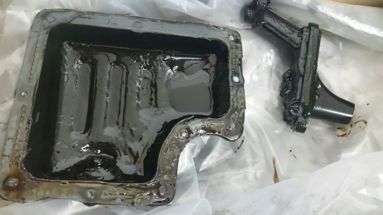

תתפלא, רכב של שכן שלי פיקנטו בת 4
נקנתה מ 0 ק"מ ומעולם לא טופלה
פיתחה בוצה תוך 30 אלף.
עם השמן המקורי פיתחה בוצה לאחר 30 אלף? ראית את הבוצה בעיניים או שזה מה שאובחן לו במוסך?
הקרטר לפני ניקוי:
הרכיבים לפני ניקוי:
מכסה שסתומים וטיימינג לפני ניקוי:
כל החלקים לאחר ניקוי:
החזירו לי את הרכב מהמוסך ואין יותר את המנורה הרכב גם מרגיש טוב בנסיעה המליצו לי לעשות שוב פלשינג והחלפץ שמן עוד 6000 קילומטר
לפי התמונות, הייתה הזנחה מעבר לפספוס של טיפול בודד.
ישנם רכבים אם מנוע זהה,
שהחלפת שמן מתבצעת כל 20 לפי הנחיות היצרן.
כאן, לא פתחו מכסה מנוע לכל הפחות שנתיים ואף יותר.
הקרטר לפני ניקוי:
הרכיבים לפני ניקוי:
כל הכבוד למוסך על דרך הטיפול והעדכון ללקוח עם סרטונים.
פעל לפי המלצות המוסך וחזור אליכם לביצוע פלאשינג.
איזה מנוע הם הולכים כבר לפתוח?!? לא צריך לפתוח שום מנוע. תגיד להם שיפרקו את שסתום ה vvt ינקו אותו הייטב יחזירו ויאפסו תקלה ואז תמשיך לעקוב תראה אם התקלה חוזרת בהמשך ותעדכן.
מזל שפותח האשכול לא פעל בעצתך אחרת המנוע יכול לשבוק חיים כתוצאה מהבוצה שנמצא במנוע.
איזה כייף לי :)
ועל זה נאמר מבט אחד שווה 1000 מילים ואין טוב ממראה עיניים. מפרגן לגמרי למוסך וכן יירבו דרכי טיפול שכאלה במצבים שכאלה.
