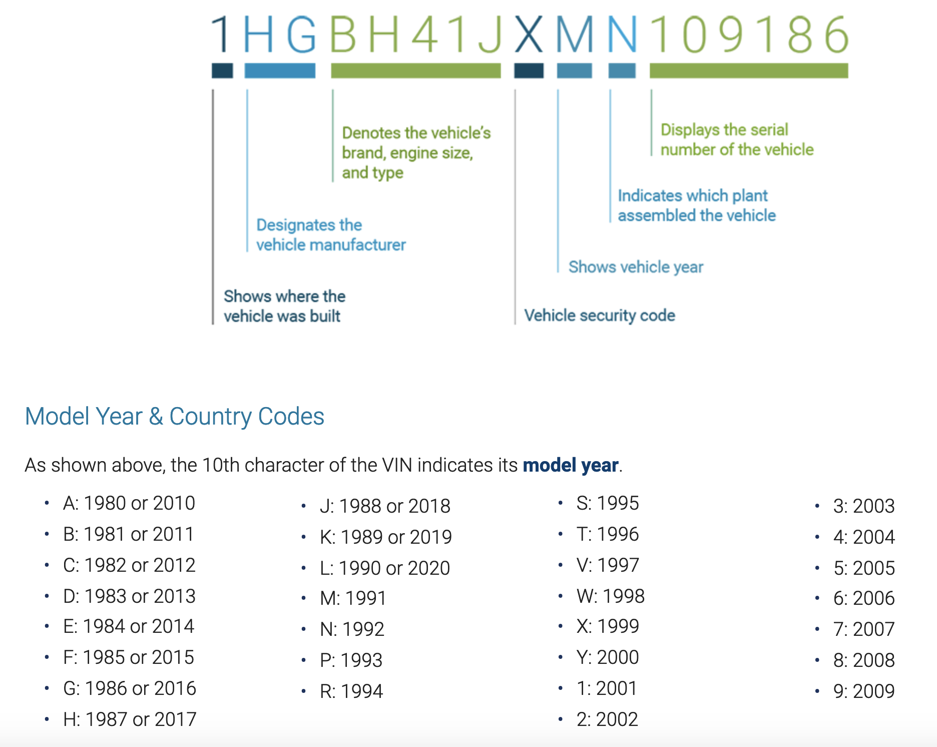

בלבלת אותי עכשיו, תראה את התמונה המצורפת
התו העשירי במספר ה-vin הוא year/model year (זה מופיע בשני המונחים)
מה ההבדל בין מודל לשנת ייצור? סוג הרכב, מנוע וכו׳ מופיעים כקוד בתוים האחרים
