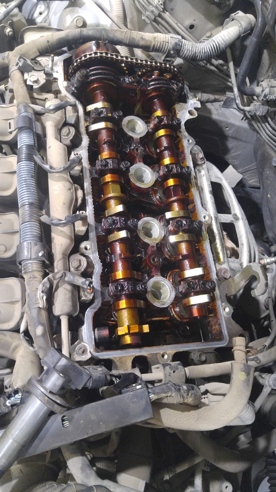

היי , הייתי במוסך היום עם הרכב שלי
טויוטה קורולה שנת 2003
עשתה 128K קילומטר
הייתה נזילת שמן , כתם על הריצפה ברחוב
תחתית המנוע הייתה ספוגה בשמן רטוב + יבש והבנתי שיש נזילה
ראיתי שיש נזילה מכיוון מכסה אטם השסתומים והלכתי למוסך , אכן החלפתי מכסה אטם שסתומים
סט של גומיות ושתי שייבות מוזהבות הגיעו למוסך בהזמנה מחלפים , עלה 350 שקל כולל המע"מ
אמר לי המוסכניק לך לשטיפת מנוע שישטוף לך את כל התחתית של הרכב ותחזור אלי סוף השבוע שיבוא
שנראה שאין נזילה ממקורות אחרים ושזה היה נטו ממכסה אטם השסתומים
עכשיו זה סבבה הכל טוב ויפה
יש לי לשאול אתכם משהו בנוגע למה שגילינו שפתחו לי את הבלוק מלמעלה
לא חשבתי שאראה דבר כזה , אבל למזלי הוא לא ברמה נוראית ואפילו המוסכניק אמר לי שזה במצב בסדר פשוט הייתה הזנחה ברצף השנים של שמן
אני מדבר על בוצה ולכך צילמתי תמונות :
עכשיו מהסתכלות חוזרת על התמונות המצב לא נראה ממש ממש רע , אבל זה לא מראה הכי יפה בעין
לראות מהמנוע של הרכב , הטענה של המוסכניק זה "לא לגעת בזה לא לנקות את זה , זה יסתום את הרשתית ויכנס לחלקים במנוע ויגמור מנוע"
אני דווקא חושב איך כן לנקות את זה , שיהיה נקי
מה דעתכם , מה אני עושה עם זה ?
המוסכניק שלך טועה בגדול...מדובר בבוצה ברמה לא מעטה כלל וזה בהחלט דורש ניקוי ועדיף כמה שיותר מהר וכניראה שלא בא לא להתעסק עם נקוי מאסיבי שכזה. הניקוי דורש הורדה תחילה של אגן השמן וניקוי של הבוצה כולל של רשתית משאבת השמן. ניקוי יסודי של מיכסה השסתומים מצידו הפנימי. הסרה של הלוקרים (הקשתות) הסוגרים על גלי הזיזים וניקוי יסודי שלהם. כל הניקוי צריך להיעשות במסיר שומנים קשה כמו "סנו פורטה פלוס" כולל ניקוי במקומות אליהם אתה יכול להגיע באיזור גלי הזיזים ומתחתיהם. לאחר מכן לעבור לשמן איכותי ולראות איזה יופי המנוע שומר על עצמו נקי!

טם זה אמר כניראה שהוא מכיר טת שיטת הפלאשינג ובשיטה כזו עם כמות בוצה שכזו בוודאי שהבוצה תטייל איפה שהיא רוצה. שמנקים בוצה בצורה יסודית עם פירוק החלקים הנגועים והחזרתם כנוצצים לאחר ניקוי אז איפה בדיוק תגיע בוצה שכבר לא תהיה קיימת?

זה קורה בגלל שלא השתמשו בשמנים איכותיים\לא עשו פלאשינג מעולם. בקורולה שלי 2003 שהייתה לי הייתי עושה כל טיפול פלאשינג ושמן סינטטי מלא, הכל היה מבריק, אני ממליץ לך לעשות פלאשינג ולהחליף פילטר ושמן, כמו כן לפרק אגן שמן ולנקות רשתית בצורה יסודית, לפרק אותה מהרכב ולנקות מלמטה הכל עם ספריי קרבורטורים, כנ"ל מלמעלה, לנסוע יום יומיים ולחזור על הפעולה, לשיקולך.

למה לעשות פלאשינג אם גם ככה מפרקים אגן שמן ומיכסה שסתומים ואז ניתן לנקות באופן יסודי ובצורה ידנית הכל ובלי לסכן את גומיות השסתומים שמי יודע מה מצבם?

** באיזה שמן מנוע הייתה משתמש.. ואיזו צמיגות
בד"כ מניסיון - את הבעיה הזו אנו פוגשים במנועים, שהשתמשו בצמיגות נמוכה - כגון 5W-30 5W-20
ואו לא טיפלו בזמן, ובשמנים לא איכותיים וחברות קיקיוניות .
בעוד כי בשימוש ב 10W-30 ואו 5W-40 ו 10W-40 - בתקן SN-SM וטיפולים בזמן , ושמנים של חברות איכותיות.
הבעיה פחות חמורה...
הצמיגות הגבוהה יותר סלחנית למאמצים, והשמן פחות מתאדה ולכן מייצר פחות בוצה.
(ולשמירת המנוע והגנה מבוצה, אפשר לבצע פלאשינג , כל 2-3 טיפולים)

אני לא מבין את זה כבר פירקו את המכסה שסתומים, למה לא ניקו ביסודיות הכל על הדרך, עוד רבע שעה עבודה היו מבריקים לך הכל פשוט הזוי לחלוטין.

זה מסוג העבודות שמוסכים מגדירים כהתעסקות יתר, עבודה שגוזלת לא מעט מזמנם ולתמחר עבודה שכזו לא תמיד מישתלמת להם ולכן מחפשים את הדרך הקצרה של פלאשינג ושימוש בחומרי הוקוס פוקוס או שפשוט אומרים ללקוח לחיות עם זה. לא מצדיק אבל זה מה יש אז כניראה שהאופציה היחידה והבטוחה היא לבצע ניקוי שכזה באופן עצמאי או ללכת למישהו בפרטי שיעשה את זה כמו שצריך. אני מקווה שיש מי בפורום שגר באיזור הקרוב לפותח השירשור ומבין קצת בתחום ויוכל להושיט לו יד טכנית בעניין ולעזור לו לבצע זאת כי כ ניראה שרק כך זה ייתבצע כראוי.
זה ממש לא עבודה של רבע שעה וגם לא שעה.
אי אפשר לנקות בוצה כזאת בחלק העליון של המנוע מבלי לפרק קרטר ולנקות גם אותו ולוודא כי מעברי הניקוז חופשיים מחלקי בוצה שהשתחררו בניקוי.
המצב לא כזה חמור אז תקבע לך בנחת מועד לטפל בזה בלי לחץ, תעשה סקר שוק למחירים, שבטוח יהיו מגוונים.
