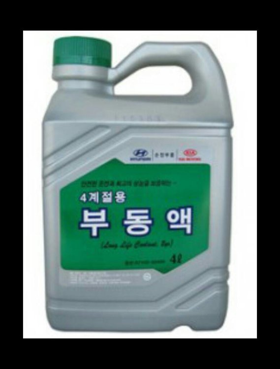

יש לי יונדאי גטס GLF ידנית שנת 2006 מנוע 1350 ואני צריך להחליף לה מי קירור (כרגע יש שם מים רגילים, לא אני שמתי ורק עכשיו גיליתי את זה אבל זו לא הנקודה). השאלה שלי היא איזה מים לקנות? אני מעדיף לרכוש מים איכותיים בעצמי ולא להסתמך על מה שהמוסך נותן. האם יש סוגי נוזל שיכול להיות שלא יתאימו לסוג הרכב? ועוד שאלה, 5 ליטר זה מספיק? האם צריך לדלל במים או משהו? תודה
תנקה נוזל מקורי של יונדאי, בקבוק 2 ליטר עולה כ 70 ש"ח, זה תרכיז. ממנו אפשר להכין 4-5 ליטר נוזל קירור מה שאמור להספיק.
מוהלים אותו במים רגילים או במים מזוקקים ביחס שבין 50:50 לבין 40:60 לטובת מים.
ריכוז יותר גבוה מאפשר נקודת קיפאון נמוכה יותר מה שלא רלוונטי לארץ. ז"א גם ריכוז 40:60 נותן נקודת קיפאון של מינוס 10-15 מעולת.

מאז ומעולם בגטסים ובאקסנטים השתמשתי רק בפרסטון. גלון של כמעט 4 ליטר עולה כ 40 שח והוא מגיע כבר מוכן. רק חשוב לדעת שאם מערכת הקירור נסעה לא מעט שנים על מיי ברז ייתכן שעם המעבר לנוזל איכותי יתחילו להיווצר נזילות אז קח זאת בחשבון.
איך אני אדע איזה פרסטון לקנות ראיתי שיש כמה סוגים... אני לא מוסיף את זה למים קיימים אלא מרוקן את מה שיש כרגע וממלא מחדש
