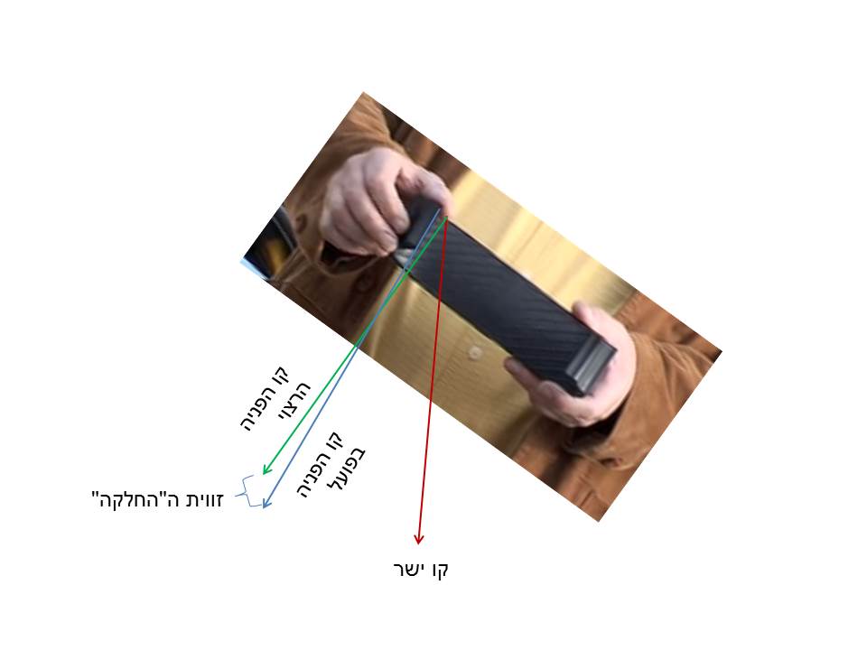

כשהצמיג פונה, הוא מתקמט מקו הפניה והחוצה. הוא עדיין פונה, אבל מעט פחות ממה שהוא אמור לפנות על פי זווית ההגה. ככל שהצמיג מנופח יותר, הוא יותר נוקשה מבנית ולכן מתקמט הצדה פחות ועדיין מספק את אותו כוח פניה.
ככל שפונים יותר "חזק" (יותר הגה ו/או במהירות רבה יותר) זוית ה"החלקה" גדלה, אך הצמיג עדיין ממשיך לפנות יותר ויותר. מעל זווית מסוימת, הצמיג כבר נמצא בזווית גדולה מדי לכיוון הפניה בפועל ומתחיל להחליק הצדה ולאבד כוח פניה: הצמיג מתחיל לפנות בזווית רחבה יותר.
הגרף המתאר את היחס הזה, בין זווית ה"החלקה" לבין כוח הפניה בפועל הוא גרף קשיחות הפניה. כאמור, הצמיג המנופח יותר הוא בעל קשיחות פניה עדיפה: הוא פונה יותר עבור זווית "החלקה" נתונה.
