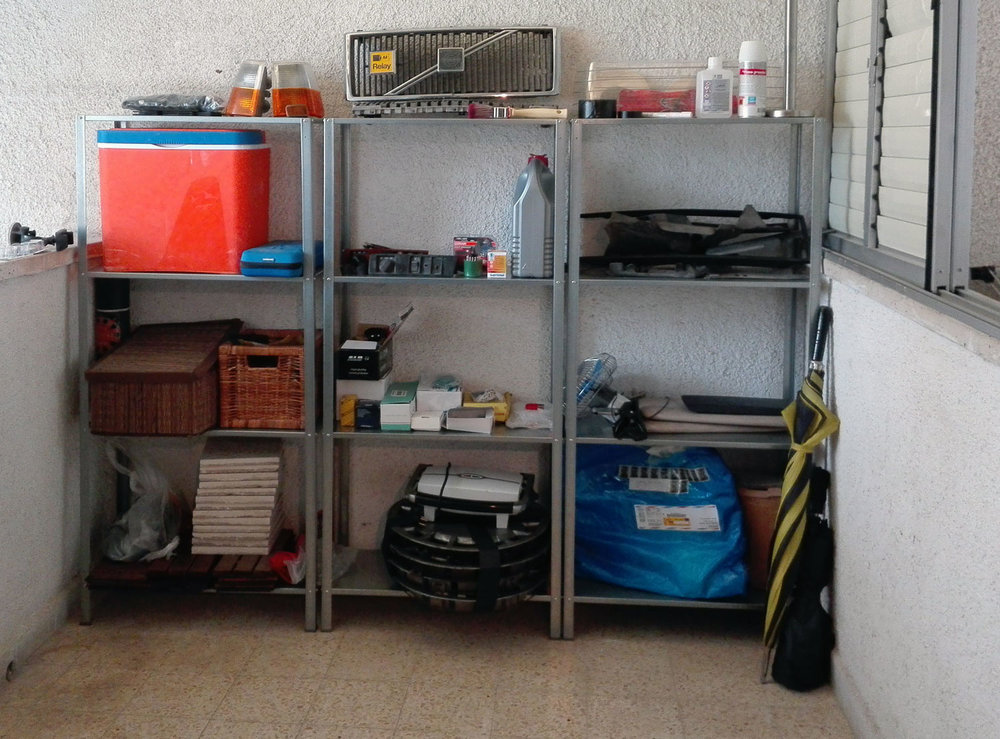

יש באיקאה יחידת מדפי פח פשוטים 140*60*30 שעולה 60 ש"ח. אתה קונה כמה כאלה ומקיף בזה את כל החדר. לי זה הועיל מאד.
מילאתי כמה בתים עם המקבילה מעץ של יחידות הפח מאיקאה. העובדה שיש מוטות מקדימה קצת מעצבנת, אבל הן מחזיקות מעמד יפה מאוד גם עם משקל גבוה, במיוחד בגרסה הצרה והרדודה של המדפים, ובתנאי שמקפידים על התקנת הצלבים מאחור ועיגון לקיר מלמעלה.
