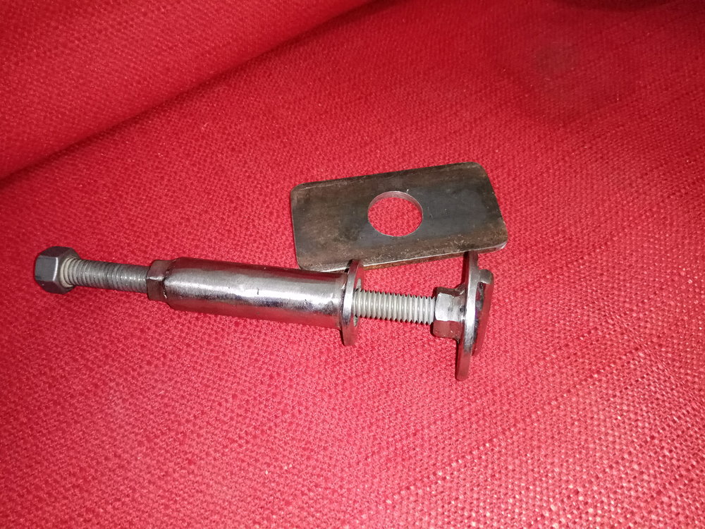

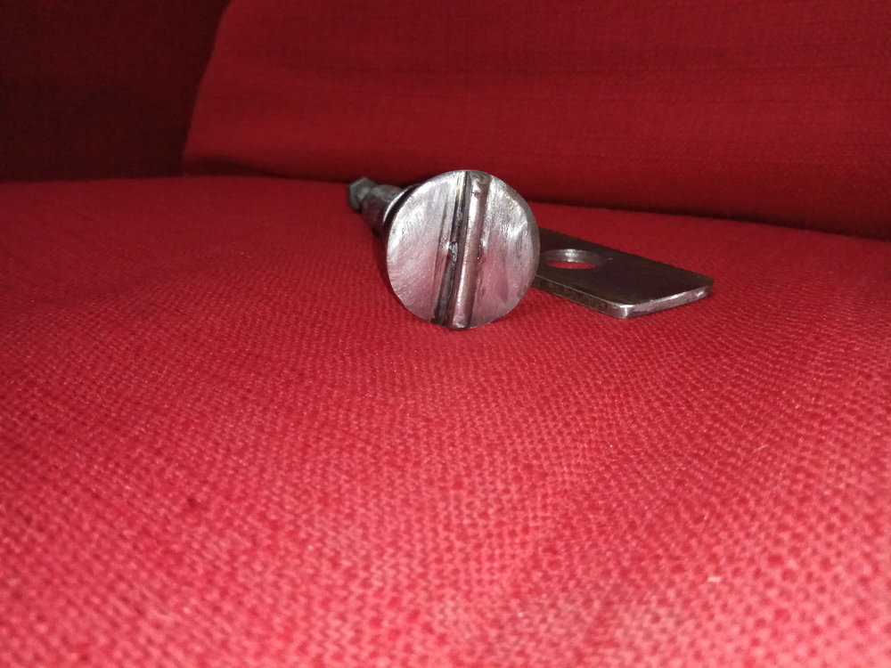

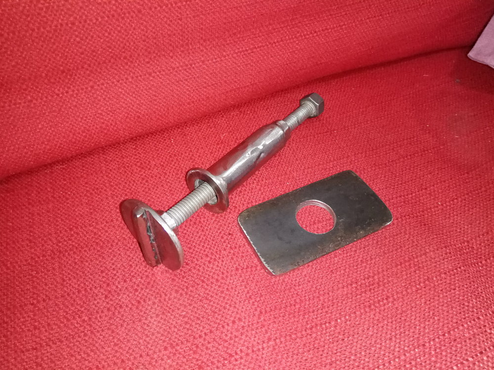

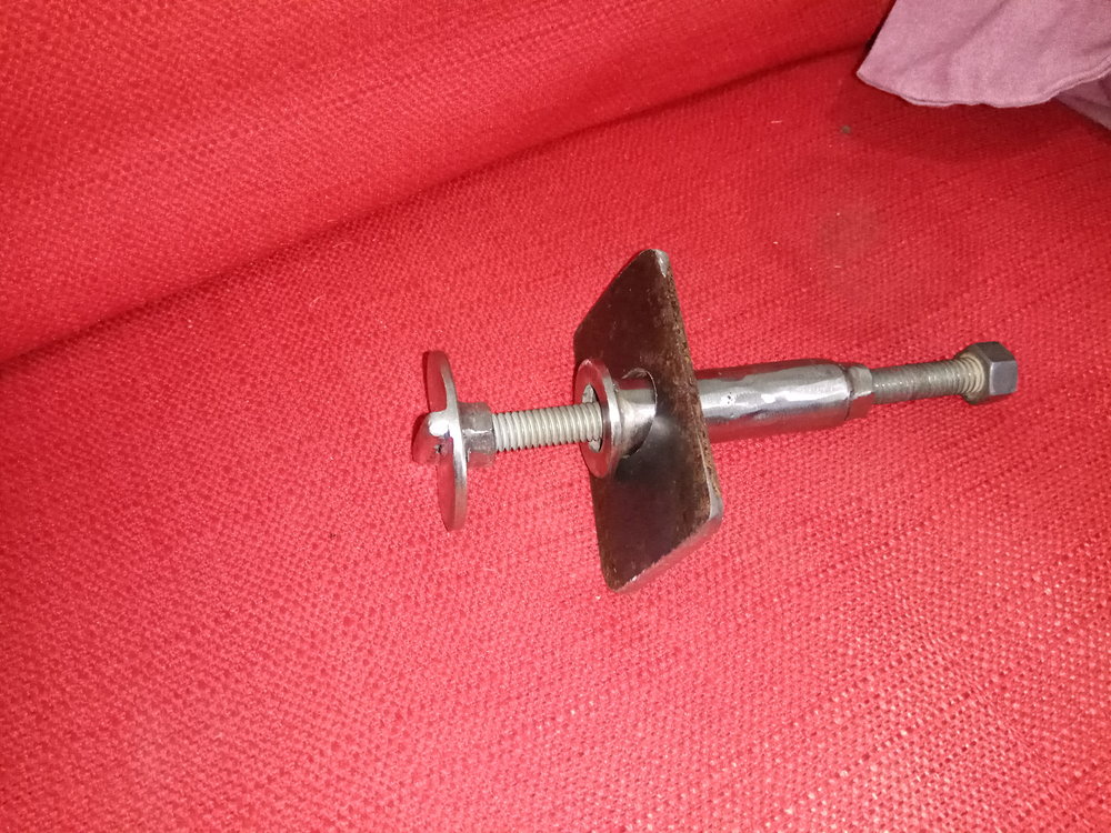

גם אני חיפשתי דרכים יצירתיות, אז העתקתי בערך את הכלי הזה :https://www.ebay.com/itm/152537895489
בניתי אותו ל SX4 שלי אבל אפשר להתאים לרכבים אחרים כי ה"ראש" מתפרק.
IMG_20180531_203118.jpgIMG_20180531_203201.jpgIMG_20180531_203315.jpgIMG_20180531_203325.jpg
כלי מאוד פשוט, לא יותר משעת עבודה אחרי שאיתרתי כמה חלקים מתאימים בארגז הגרוטאות.
