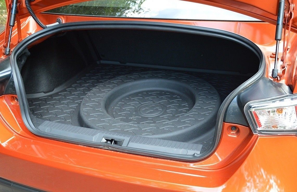

אתה תצטרך גם "שטיח" חדש, לא? הוא לא מוגבה עבור הספייר (כמו בתמונה פה למשל)?
בארץ עד כמה שאני יודע הן נמכרו ללא שטיח כלל. הבעלים הקודם של הרכב הוציא את הספייר המלא ובנה שטיח בעצמו מדיקט מצופה בד שטיח רכב (כמו של תיבות סאב). יש כ-15 ס"מ מהנקודה הכי גבוהה בחלל של הספייר עד השטיח החדש. אופסט אני מקסימום אסדר בעזרת ספייסרים. זה גם ככה רק למקרי חירום אז אני לא מודאג מההתאמה של צמיג לגאומטרית מתלים או לעומס גבוה על המייסבים. עם טויטה לא דיברתי. ניסיתי לדבר עם סובארו, ביקשתי לקנות גלגל ספייר במידה הנ"ל, אבל הוא צריך מספר רכב או מק"ט. אני יודע שחלק מה-WRX, פורסטרים ולאגאסי (B4) הגיעו עם צמיג במידה כזאת, אבל אין לי מספרי רכב או מק"טים.
