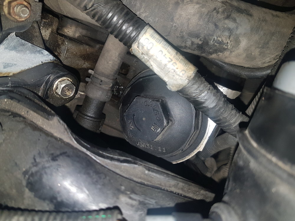

בוקסה 32 מ"מ לפתיחת מכסה פילטר השמן .
פילטר שמן מקורי / איכותי .

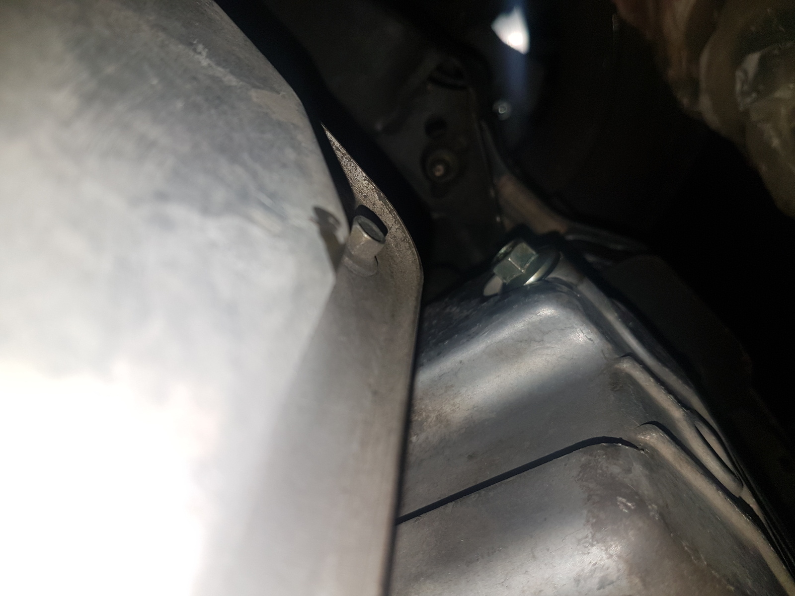

חייב לציין שיצא לי לפרק אגן שמן באופן יזום, יצא מבריק לחלוטין!

מכסה פילטר שמן 25 ניוטון,פקק אגן שמן 25 ניוטון.
מה בשלב הבא?
מכסה פילטר שמן חדש , גומיה לפקק שמן ( אגב, כל החלפה מורח) .

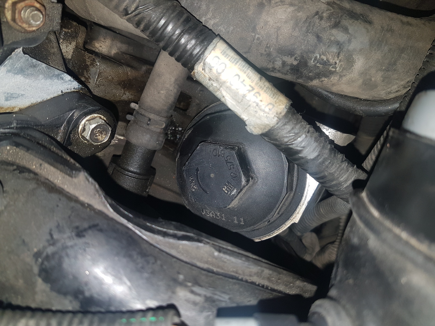

אגב עדכון קטן, בפעם הקודמת השתמשתי הפילטר mann - מצד אחד נראה מעולה מבחינת שטח הסינון, וכן הלאה וכן הלאה .
מצד שני, התושבת פלסטיק שמתחברת לבית הפילטר פשוט התפרקה בעת פירוק הפילטר .
אגב, הוזמן בית פילטר חדש מקורי מאמזון -22 דולר, כולל פילטר ac delco עליו .

אם קונים מסנן של mann מקבלים מסנן + גומיה .
אם קונים מסנן של ac מקבלים רק מסנן .
אם קונים מסנן pf458g - של ac מקבלים גם מכסה פילטר, גם גומיה עליו, וגם פילטר של hengst .
לעניות דעתי מכסה הפילטר שמקבלים בקיט ביחד עם המסנן האחרון, פחות טוב מהמקורי וגם ככה אין צורך להחליף בכל טיפול .
קניתי מקורי ב66 שקלים כולל משלוח, רק כדי למנוע הפתעות... אחרי הכל רכב בן 14.
