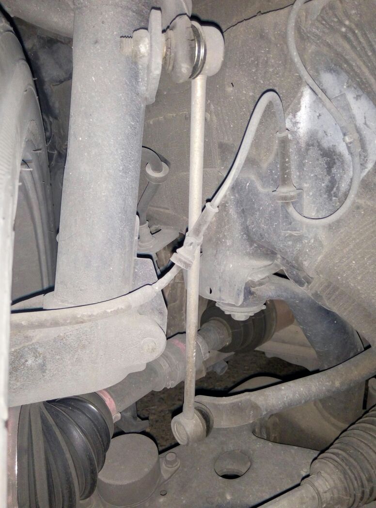

תודה ! אפשר לנסוע עוד 50 קילומטר בערך עד למוסך? או שעדיף לגרור? ובלי שום קשר, אין צורך להחליף את החלק עם הגומיות הקרועות שבתמונה?

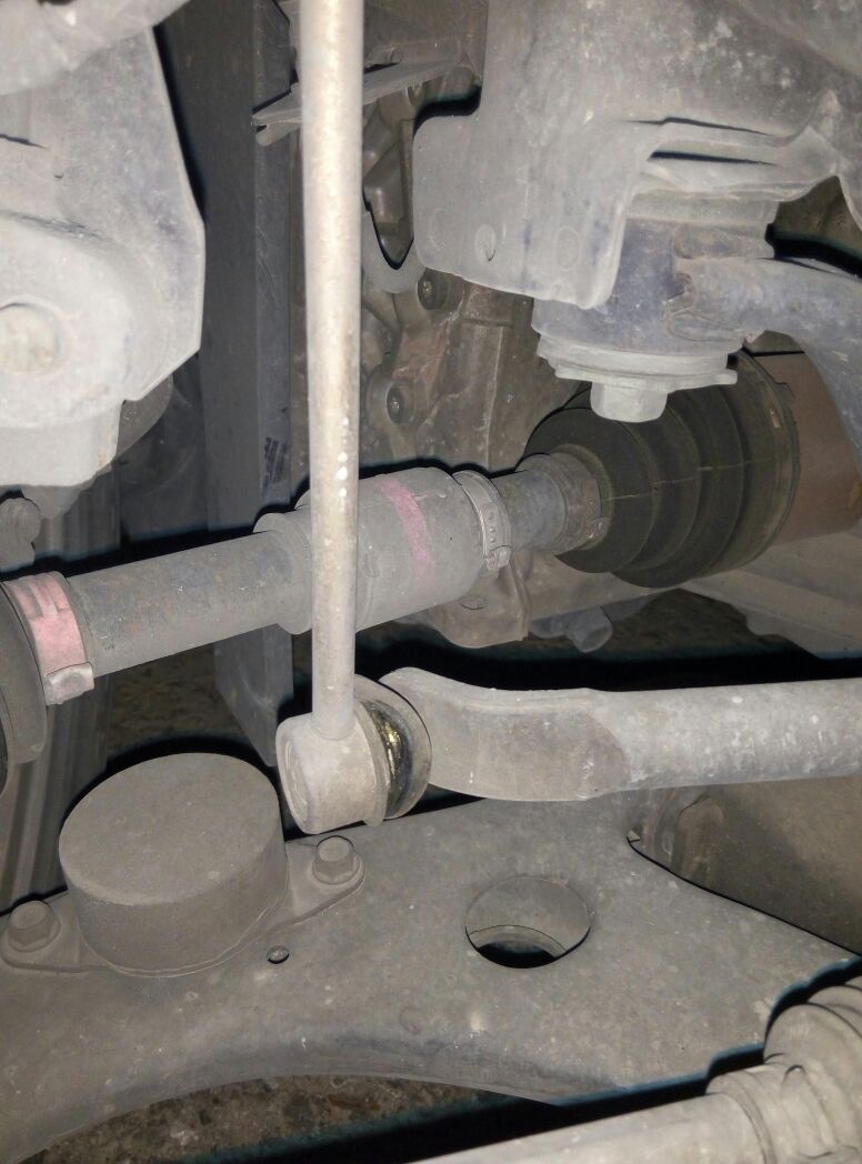

היי כולם, יש לנו מאזדה 5, ובשבוע האחרון ההיגוי מרגיש לא מדוייק האוטו בורח לצדדים וצריך לתקן היגוי בתכיפות רבה. במבט חטוף בחניה שמתי לב רק להבדלים בחיבורים בין המוט מייצב לגלגל. אני נורא מתלבט אם זה רק זה או שהבלאי בגומיות מצביע על משהו אחר גם? המון תודה לעוזרים! תמונות:
