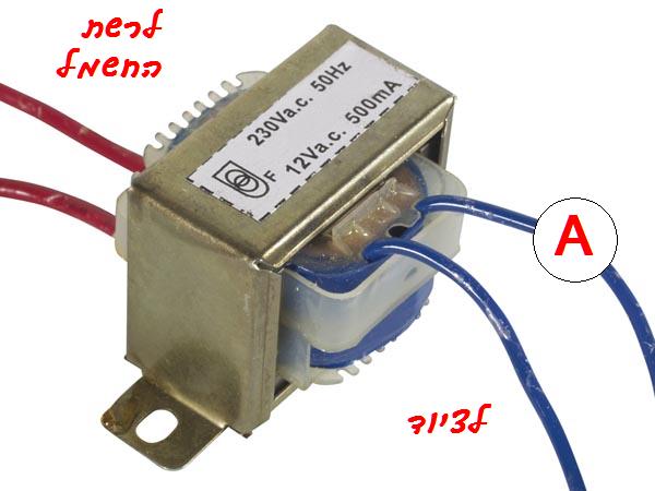

1. בדוק שרב המודד שברשותך מסוגל למדוד זרם AC.
2. חבר את בפרובים למקום הנכון במכשיר המדידה למדידת זרם.
3. חבר בטור את המכשיר בין הצרכן לשנאי (מדידת זרם בצד המתח הנמוך).
4. חבר/הדלק את החשמל.
5. לאחר מכן בדוק את המתח בזמן עבודת המכשירים (חיבור במקביל).
ראה שרטוט.
איזה כייף לי :)
שים לב !
בכוונה ציינתי לבדוק את צריכת הזרם במישני של השנאי קרי בצד המתח הנמוך בכדי שלא תתעסק עם מתח רשת החשמל. לאחר שמדדת את הזרם יש
צורך לחשב את הזרם הנצרך מרשת החשמל (230 וולט) לפי הנוסחה:
מתח בכניסה X זרם בכניסה = מתח במוצא X זרם במוצא.
איזה כייף לי :)
