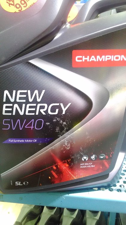

ראיתי השבוע באוטו דיפו את השמנים הנ"ל, האם הם מתאימים לקליאו מנוע D4F ועומדים בתקנים?
אם כן יופי, אם לא אשמח לדעת איזה שמן עלי לרכוש על מנת לעמוד בתקנים הרצויים.

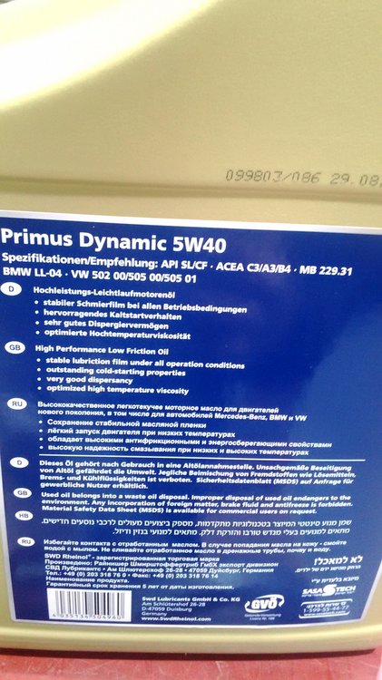

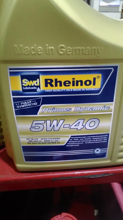

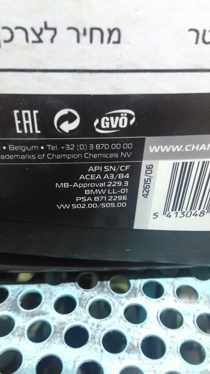

מצורפות תמונות של 2 שמנים שראיתי, מהצד הקידמי ומהצד האחורי של כל אחד מהם.
רשום בספר הרכב תקן ACEA A3, 5W_40
נראה ששני היצרנים שפרסמתי בתמונות למעלה עומדים בתקן הזה; האם הנתון הזה מספיק או שעלי לחפש דרישות ספציפיות נובפות מלבד תקן A3?
אפשר ,אבל שלושתם הם מותגי ביינים שעלותם נעה בסביבות אותם מחירים(אני מתאר שמה שראית עולה בסביבות ה120ש"ח).
הרייהנול הוא היחיד עם תקן SL (יחסית ישן) מול צ'מפיון ויוריול.

לא קריטי פשוט הוא אני מתאר הזול מכולם לכן שמתי את הלינק שלו.
יש שרשור נוסף ושם הוצלץ על גרסת הSUPER LITE.
אם תעלה תצלום מספר הרכב נפתור את התעלומה.
במקרה כזה כמו שאמרתי לפני,אפשר להסתפק בגרסת הplx.
הsn הוא תקן יותר עדכני,לא מחייב שהשמן יותר איכותי אלא פשוט עבר בדיקה תקן יותר גובהה.
הצ'מפיון הוא מוצר שמשווק באותו המתכונת גם כשמן של חברת wolf הגרמנית,לכן גם הוא בסדר
יוריול גם שמן אירופאי ואיכות לכן תבחר לפי
ראות עינך.
