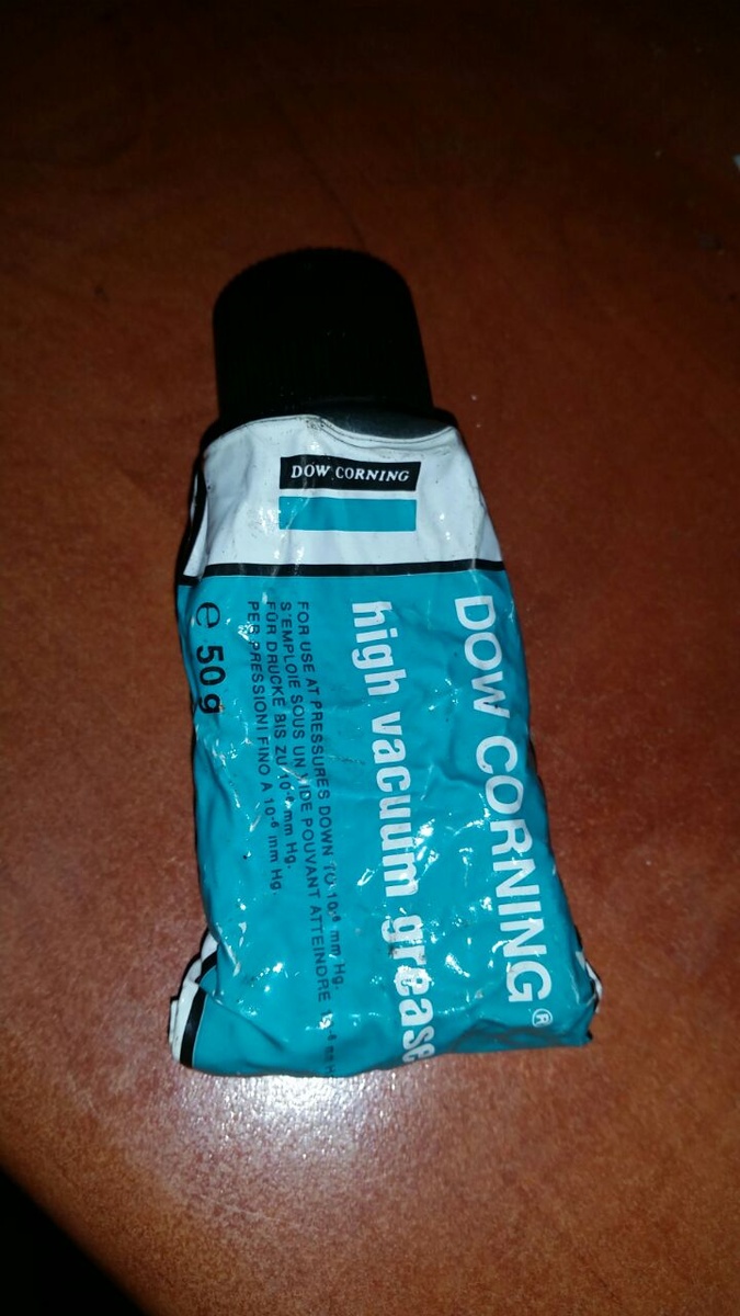

מצאתי אריזה של גריז ואקום בארגז כלים, דומה מאוד לגריז של המובילי קליפר מבחינת מרקם .
האם הוא מתאים?

כנראה שלא, הייחוד בגריז יעודי לבלמים הוא גם העמידה בטמפרטורה גבוהה. גריז שזה לא הייעוד שלא יהפוך לנוזלי
אמנם כנראה שזה לא יעזור למחר, אבל אם אתה רוצה להיות בטוח- הכי טוב שתשלח מייל ליצרן ותשאל אותו.
עשיתי בשבילך את העבודה ושלחתי ליצרן מייל, הנה התשובה-

DOW CORNING® HIGH VACUUM GREASE was taken for caliper pins in the past und should also be suitable today after testing in your specific application.
Depending on metal-to-metal or metal-to-rubber combinations for caliper pins we recently recommend MOLYKOTE® G-3407 CALIPER PIN GREASE (metal/ metal pairings) or MOLYKOTE® G-807 LOW FRICTION SILICONE COMPOUND. Please find attached the product data sheets (TDS) for all three products in order to compare in detail. They are more lubricating than DOW CORNING® HIGH VACUUM GREASE.

אכן לפי התשובה מתאים, אם כי לא המוצר הכי טוב שיש להם בתחום הזה.
