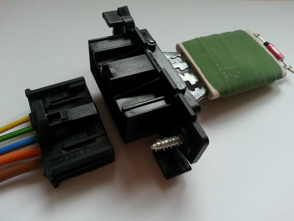

שלום, אז מדובר על גרנדה פונטו 2010, על מהירות 1 או 2 או 3 המזגן לא עובד, רק על מהירות 4 עובד.
מישהו יודע / מכיר מה התופעה ומה המחיר?
בדרך כלל הבעיה מצביעה על תקלה בנגד המהירויות שתפקידו להוריד את מהירות המפוח בהתאם למצב הבורר. במהירות מספר 4 המפוח מחובר ישירות למצבר לכן המהירויות הזו עובדת.
מכיוון שמדובר על פיאט אני לא פוסל בעיה בחיווט/בקונקטור אשר מתחבר למפוח.
דוגמא לנגד.

נתקלתי בטיפו הישנה ובטמפרה במגוון תופעות שגרמו לתקלה דומה, בכל המקרים הנגד עצמו היה תקין:
1. שריפת מגעים בפלג של הנגד.
2. שריפת מגעים בצד השני של אותה צמה, בחיבור לבית פיוזים.
3. שריפת פיוז טרמי שעל הנגד (רואים אותו בתמונה שמרק העלה בהתחלה.
עקב כך שהמגעים של הפלג לא היו מספיק מהודקים, הם התחממו. טיפלתי בזה על ידי שליפת נעלי כבל מהפלג, ניקוי ושיוף, הידוק המגעים ובידוד מחדש.
ברגע שחיבר זכר-נקבה בתוך הפלג מהודק ויושב בלי חופש, הוא לא מתחמם יותר.
אם כי יכולה להיות פה עוד תקלה, אם מנוע מאוורר "הולך קשה" בגלל לכלוך או מייסבים תפוסים, הוא יצרוך יותר זרם מהמתוכנן ושוב המגעים יתחממו.
את הפיוז הטרמי אפשר לבדוק לרציפות עם רב מודד. נגד מאוורר מתקרר על ידי זרם האוויר שמייצר המאוורר עצמו, הוא יושב בתעלת אוויר.
אם המאוורר לא מזרים אוויר או לא מזרים מספיק, אין קירור לנגד ואז מעל טמפרטורה מסויימת הפיוז הטרמי נשרף.
בעיקרון אפשר לקנות את הפיוז הטרמי ולהחליף רק אותו, צריך לרואת איזה טמפרטורה רשומה עליו ולקנות אחד זהה, אמור להיות בחנויות אלקטרוניקה.
אהלן. אני עם פונטו איבו אך מבפנים הרכבים עם מבנה דומה. אכן זו הבעיה. הזזה קטנה של החוטים שמתחברים לנגד פתרה את הבעיה אצלי בכל פעם. זה קרה לי בערך 3 פעמים מאז שהרכב אצלי (שנה).
אם הזזה קטנה של החוטים פתרה את הבעיה אז קיימת בעיה שצריך לפתור אותה מהייסוד ולא להשאיר את המצב כמו שהוא מכיוון שלטווח הארוך ייתכן שייגרם נזק לחוטים
וגם לקונקטור.
איזה כייף לי :)
זו בדיוק הייתה התופעה בטיפו שתארתי בהודעה הקודמת. הזזת הצמה היית פותרת את הבעיה לזמן מה. עד שפירקתי וראיתי שהמגעים שרופים.
תטפל בזה, אם לא תטפל תגיע להחלפת פלג + נגד מאוורר. אחרי שהפלסטיק של הפלג מתעוות אין הרבה מה לעשות חוץ מלהחליף אותו.
אופן טיפול, אם המגעים עדיין לא שרופים - כמו שתארתי מקודם: שליפה של נעלי כבל מהפלג והידוק. שיישבו חזק בלחץ. במצב תקין ניענוע של הצמה לא אמור לגרום לניתוק פעולת המאוורר.
