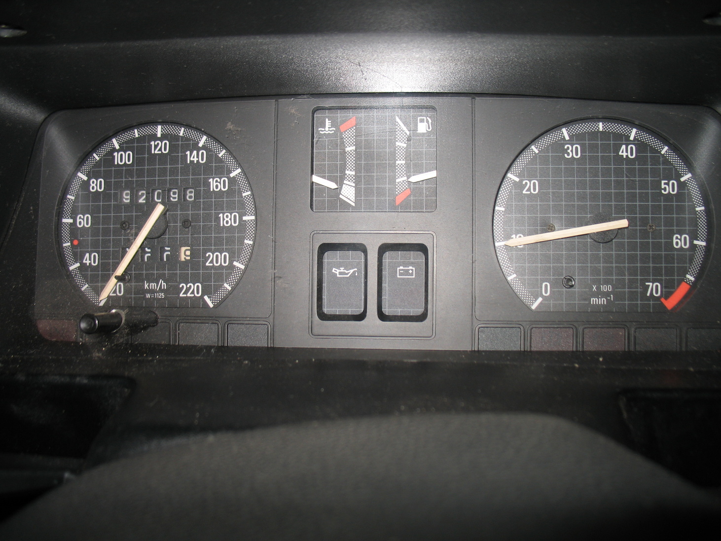

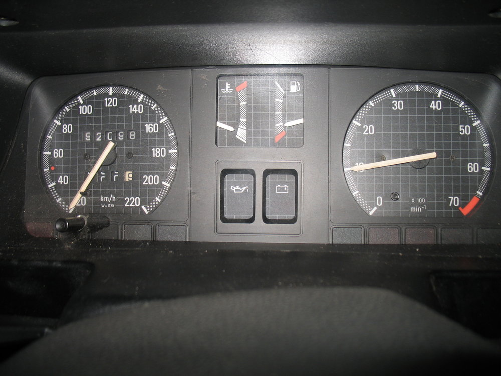

במכוניות עם מד מרחק אנאלוגי בחלק מהמקרים הספרה הימנית היא מאות מטרים, היא תהיה בצבע שונה מהשאר. למשל כולן לבנות על רקע שחור, הספרה של מאות מטרים שחורה על רקע לבן.
כמו פה:

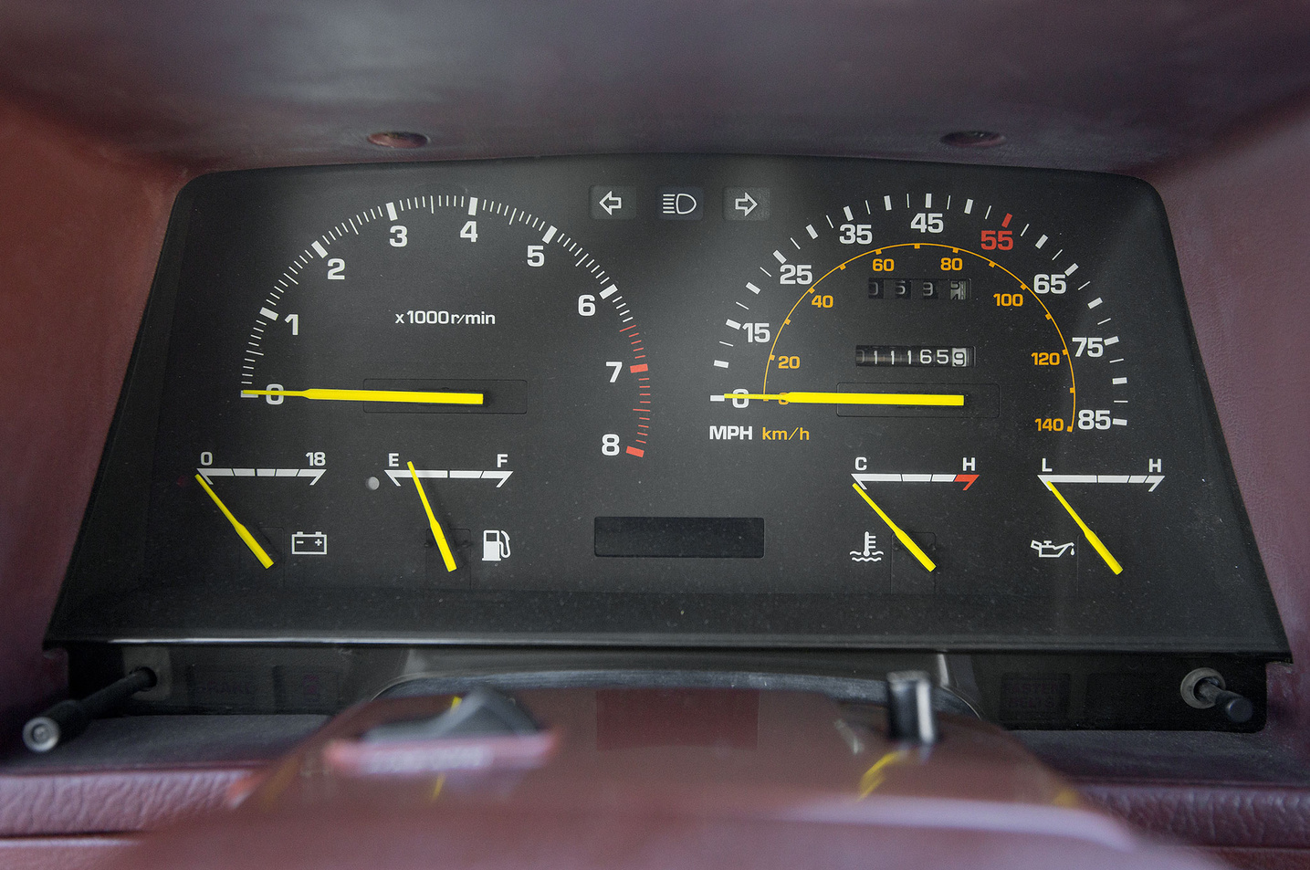

בדגמים אחרים, הספרה הימנית היא באותו צבע, אז היא סופרת ק"מ, ספירה ברמה של מאות מטרים יש במד מרחק מתאפס, ה TRIP.
כמו פה:
כמו פה:
כמו פה:
