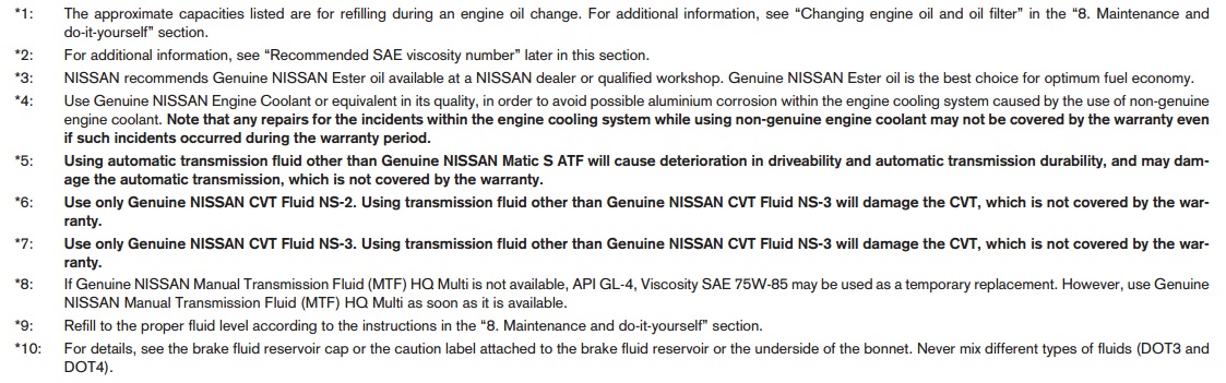

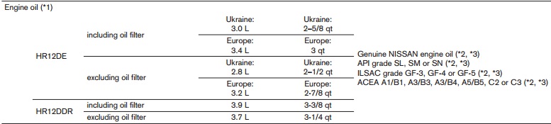

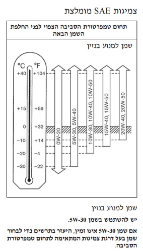

זה מה שמופיע בספרי רכב עברית/אנגלית באתר היבואן:
כאשר בספר באנגלית אחת ההערות היא המלצה להשתמש בשמן מקורי הנושא את השם של ניסאן והינו ע"ב Ester.
5W30-5W40 ההבדל בינהם זניח.
כל עוד משתמשים בשמן שעומד בתקני היצרן הכל בסדר.
וואלה? אתה יכול להעלות את הציטוט?
