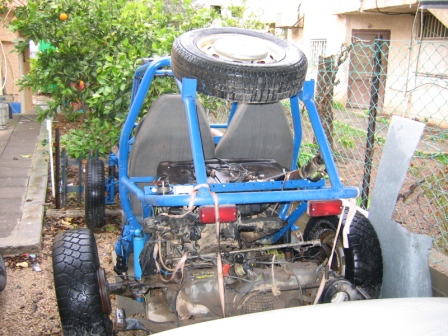

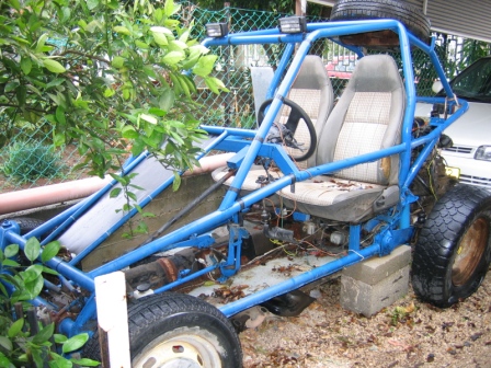

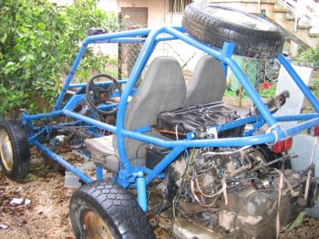

שלום
אם אתה רוצה לבנות באגי טוב אתה צריך רכב עם הנעה אחורית כי בשטח עם הנעה קדמית בלבד לא יהיה לך ביצועים טובים ואחיזת שטח טובה ועם קצת בוץ לא תזוז מהמקום.
אבל אם בכל זאת אתה רוצה לבנות עם מה שיש לך אתה יכול .
אז בשלב הראשון אתה צריך לפרק דלתות כנפיים בקיצור כול מה שתפוס בברגים ואז מגיע שלב חשוב שאתה צריך למצוא את הקורות של הרכב ובלי לפגוע בהם לנסות לחתוך את כול הפח המיותר .
כאשר כול זה נגמר אתה צריך לתת חיזוקים במקומות הרגישים וליצור מין מסגרת בתחתית הרכב .
עכשיו לגבי סוגי הברזלים אפשר עם ברזל מגולבן שזה חומר די חזק רק בריתוך צריך קצת ידע.
לגבי גדלים 3/4 צול למסגרת יספיק ן1 צול לקשתות , המלצה לגבי הקשתות זה ללכת למסגיר כי זה החלק הכי חשוב בבאגי.
זה פחות או יותר מה שנדרש לבצע בהסבר גס עם תרצה משהו יותר ספציפי אני אנסה לעזור בכול שלב .
צירפתי קמה תמונות של הבאגי שלי למרות שהוא עוד לא גמור.
אז בהצלחה.
אסי ...
הבאגי שיש לך זה באגי ש"פירקת" מאוטו מקורי כמו המקרה שלי
או שבנית את כל השלדה לבד...?
תן פירוט על השלבים כמה שיותר מפורט יותר טוב
בן...
