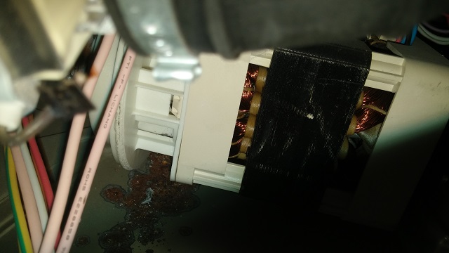

היי חברים, מתעסק איתו ממש כרגע. פתחתי את הדפנות שלו, יש לי אבחנה חדשה:
נתתי לו "לעבוד" כחצי שעה וכיביתי. אני מתאר לעצמי שגוף החימום תקין כי פתחתי את המכסה, נגעתי בתחתית המדיח והיא חמה, אבל רק בחלקה האחורי של התחתית. מקדימה (קרוב יותר לדלת) התחתית בטמפרטורת החדר.
המדיח מתחיל פעולה בצורה תקינה עד שהוא צריך "להשפריץ" מים. על המסך מופיעה אילוסטרציה כאילו שהוא עושה זאת אבל לא קורה כלום. יש פשוט שקט ושומעים זמזום שקט. בנוסף הבנתי שגוף החימום שלי הוא משולב במוביל המים (לא כזה שמזכיר גוף חימום של תנור). אותו החלק מתחבר עם צינור לגב המדיח לחלק שזורק מים על הכלים.

ייתכן והמנוע של המשאבה הראשית לא תקין - ולכן אין לחץ מים ותזוזה של הממטרות.
על חלק מהמנועים יש קבלים (capacitor) בערך ממוצע של 5uF.
בדוק אם אצלך יש כזה, אולי הוא התפגר (נדיר במדיחים, אבל שווה לבדוק).

טוב, מצאתי קבל אחד שהכבלים שלו הולכים למנוע. אני מצרף כאן מעט תמונות של המצב.
יש גם חלודה (אבל אין רטיבות בכלל) מתחת למה שנראה לי כמשאבה ראשית.
