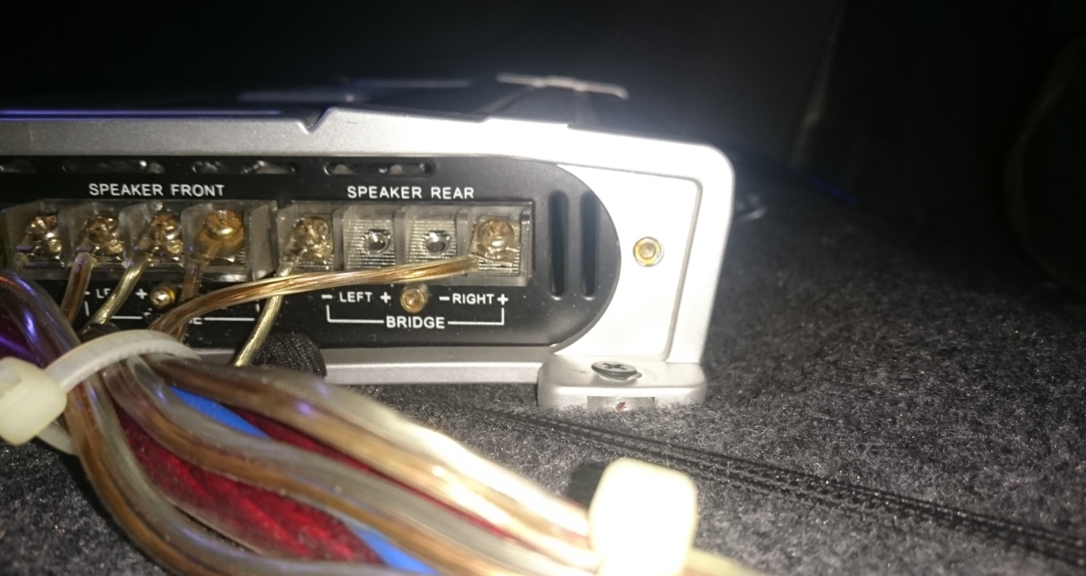

איך הסאב מחובר למגבר?
הדגם הזה הוא עם שני סלילים של 4 אוהם, אז סופי 2 אוהם (לא מתאים לעבודה בגישור עם המגבר) או 8 אוהם (הספק מגבר נחתך בחצי, וגם ככה הוא לא חזק במיוחד).

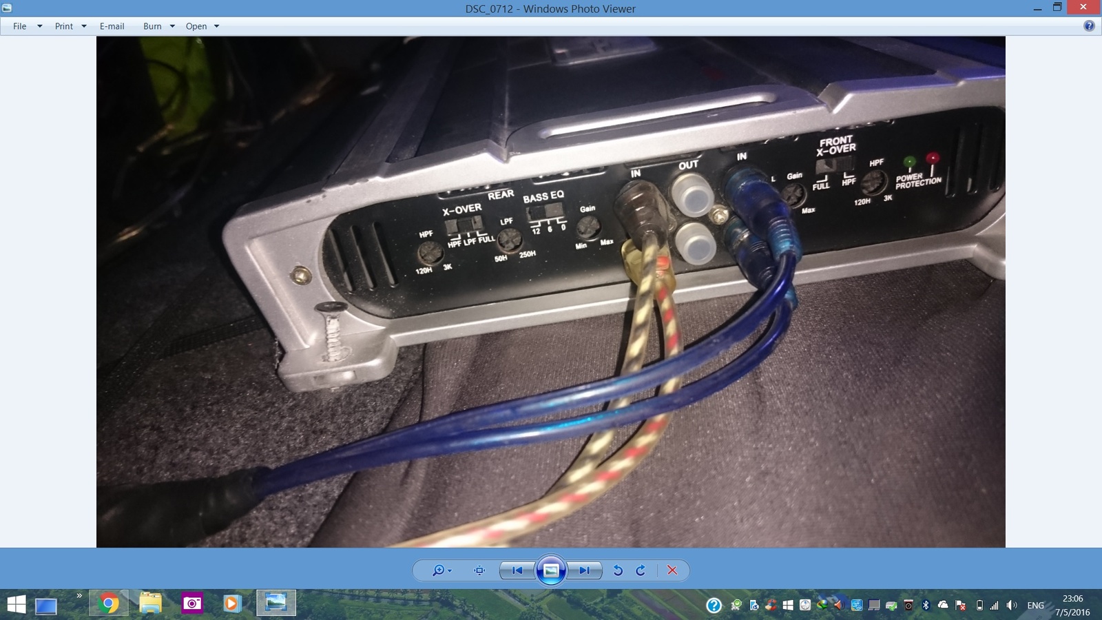

כך מחובר הסאבוופר
א', אין צורך לצטט הודעה אחת מעליך.
ב', זה לא לגמרי עונה על השאלה שלי, משום שאין מידע לגבי החיבור בין הסלילים של הסאב עצמו.
אני נוטה להאמין שאולי חיברו אותם בטור ולכן ההתנגדות הסופית היא 8 אוהם.
אחרת המגבר היה בסבירות גבוהה קורס. וגם זה מסביר למה ה-Bass EQ על 12 ולא על 0 כפי שלרוב מומלץ.

מציע להחזיר את זה ל-0 או לכל היותר 6. אחרת זה מתכון טוב לדחוף עיוותים לסאב ולטגן פוטנציאלית גם אותו.
אוהם זו יחידת התנגדות חשמלית. יש צורך לבצע התאמה בין התנגדות הרמקולים להתנגדות שהמגבר יודע לעבוד איתה.
ככל שההתנגדות נמוכה יותר, כך מתקבל יותר הספק. אבל, כאמור, המגבר צריך להיות מסוגל לכך, אחרת יווצר נזק.

ברוב המקרים ואני מאמין שגם אצלך, מגבר 4 ערוצים יהיה מסוגל לעבוד ב-2 אוהם במצב סטריאו (רמקול על כל ערוץ בנפרד). כאשר הנורמה היא 4 אוהם.
בעת חיבור בגישור (מונו), כפי שהסאב מחובר אצלך, ההתנגדות המינימלית תהיה 4 אוהם בלבד.
דגם הסאב שציינת הינו לכאורה בעל שני סלילים שכל אחד מהם בעל התנגדות של 4 אוהם. מה שמאפשר חיבור של שניהם במקביל ואז ההתנגדות הסופית יורדת ל-2 אוהם, או חיבור בטור ואז ההתנגדות עולה ל-8 אוהם.

בגלל הספק לענין הסאב, אני מציע לבדוק בדיוק באיזה תת דגם מדובר לפי הרשום על המגנט שלו (ולא להסתמך על עמוד מכירה כזה או אחר).
אפשרות אחת לדעתי תהיה אכן לרכוש עבורו מונובלוק שידע לרדת ל-2 אוהם (נפוץ במגברי מונובלוק שחלקם מסוגל לאף פחות מכך).
אפשרות אחרת תהיה להחליף את הסאב לכזה בעל התנגדות סופית של 4 אוהם ולחבר אותו באופן דומה למצב כרגע למגבר 4 ערוצים עדיף.
