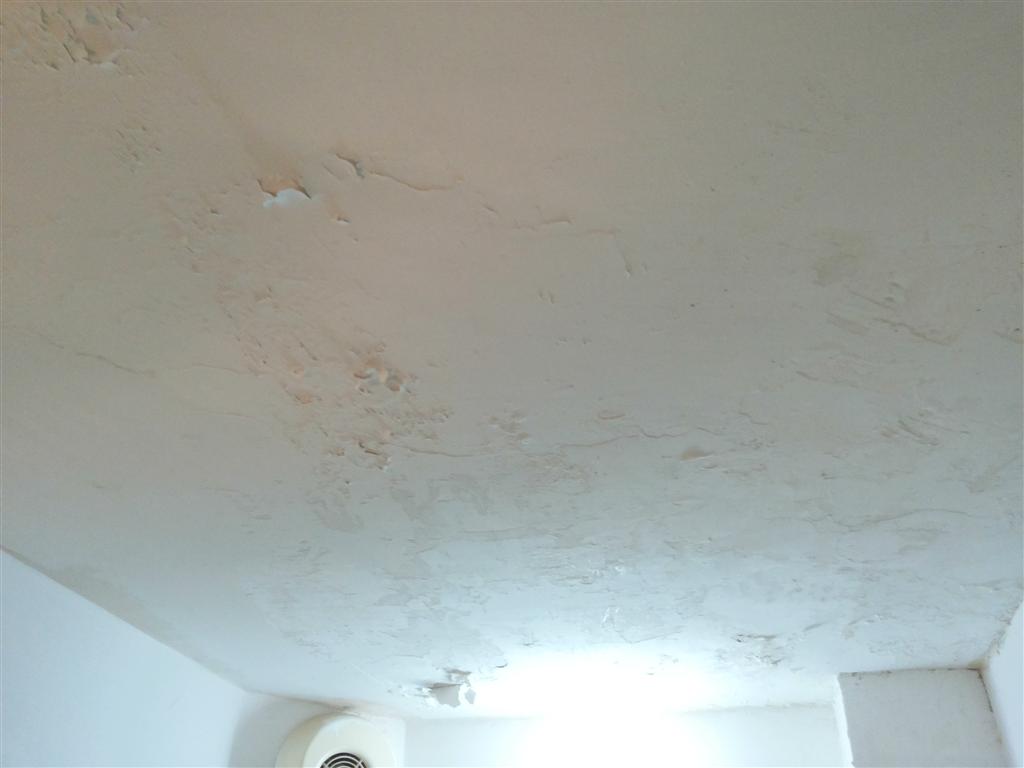

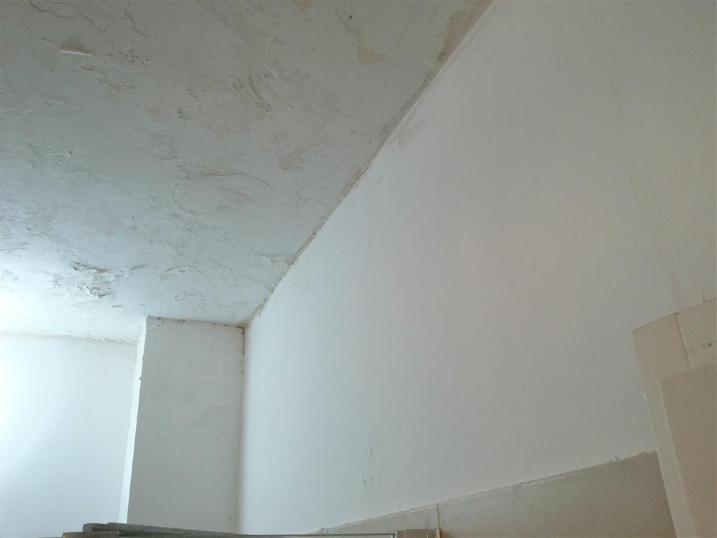

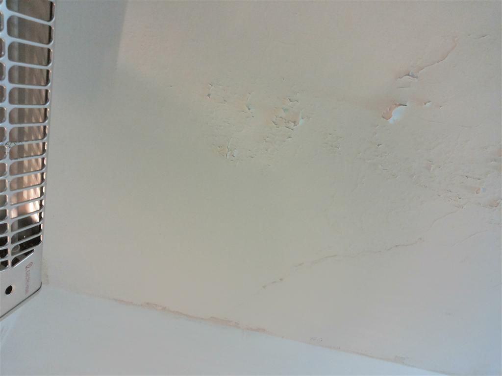

שלום לכל חברי הפורום,
לאחר 7 שנים שצבענו את התקרה, היא לא במצב טוב.
היא ברובה כבר מתקלפת.
צריך המלצה לסוג צבע לבן שיעשה את העבודה, נגד מים\ לחות וכו'.
אם יש מחירים לליטר זה יהיה מעולה.
צובע לבד כמובן.
תודה.
רועי
הכי טוב לאמבטיה - סיד !
לגרד את כל מה שרופף ה-י-ט-ב, לנקות שאריות אבק, לבצע תיקונים בשפכטל (פרופילה) ואז לצבוע.
במקרים בהם המצב אנוש יש לבצע טיח ב-2 שכבות דקות, החלקה בשפכטל אמריקאי ואז צבע.
איציק

אני גם בעד סיד סינטתי לאמבטיה. (פוליסיד , היפרסיד וכד').
אבל חשוב ליידע שאם צבעו לפני זה באקרילי אז צריך להשתמש בחומר מקשר, פריימר. כגון בונדרול.
כמו שהומלץ, סיד יעשה את העבודה הכי טובה. אם יש צבע אחר, אני הייתי ממליץ לגרד אותו מהקיר/תקרה
למרות העבודה הקשה. בנוסף, פטנט ישן, אבל יעיל, במידה ויש בעיית עובש, הוא לדלל את הצבע באקונומיקה
במקום במים, ואז זה מונע את העובש, או לפחות מפחית משמעותית את התפתחותו.
אצלי צבעתי לפני כ-4-5 שנים עם אקרינול, אחרי שפיכטול מאוד רציני בחלק מהמקומות (גם היום המים ניתזים על הקיר).
מרחתי פונגיצ'ק ושתי שכבות של בונדרול לפני הצביעה באקרינול. בינתיים הכול טוב.
מה שכן, מקום המגורים יבש עד יבש מאוד והאוורור די מושלם, לא בדיוק אתגר לצבע.
אקרינול הוא צבע אקרילי והוא יתחיל להתקלף בצורה מאוד מכוערת ברגע שתתחיל נזילה הכי קטנה מהשכן למעלה\גג. הוא גם יקר מאוד ביחס לסיד.
הפתרון עם אקרינול צריך להיות מיושם רק במקומות עם קטסטרופה של עובש ואין איוורור, אז המחיר שמשלמים ביחס ליתרונות הם נמוכים. בכל היתר - סיד הוא הפתרון המושלם.
כשהמצב של התקרה קשה - בשורה תחתונה: טיוח, החלקה וסיד.

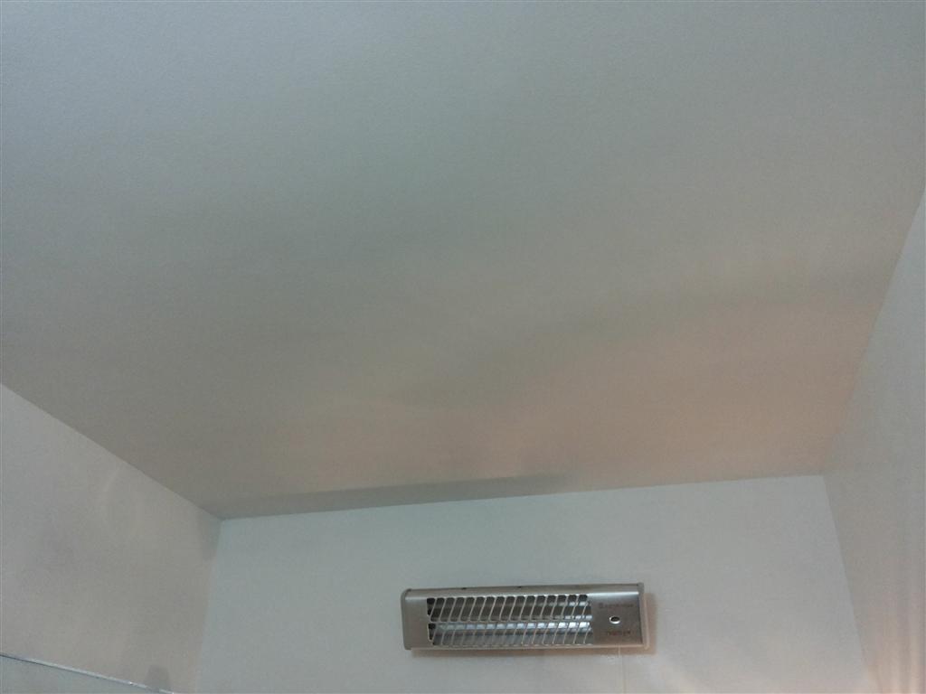

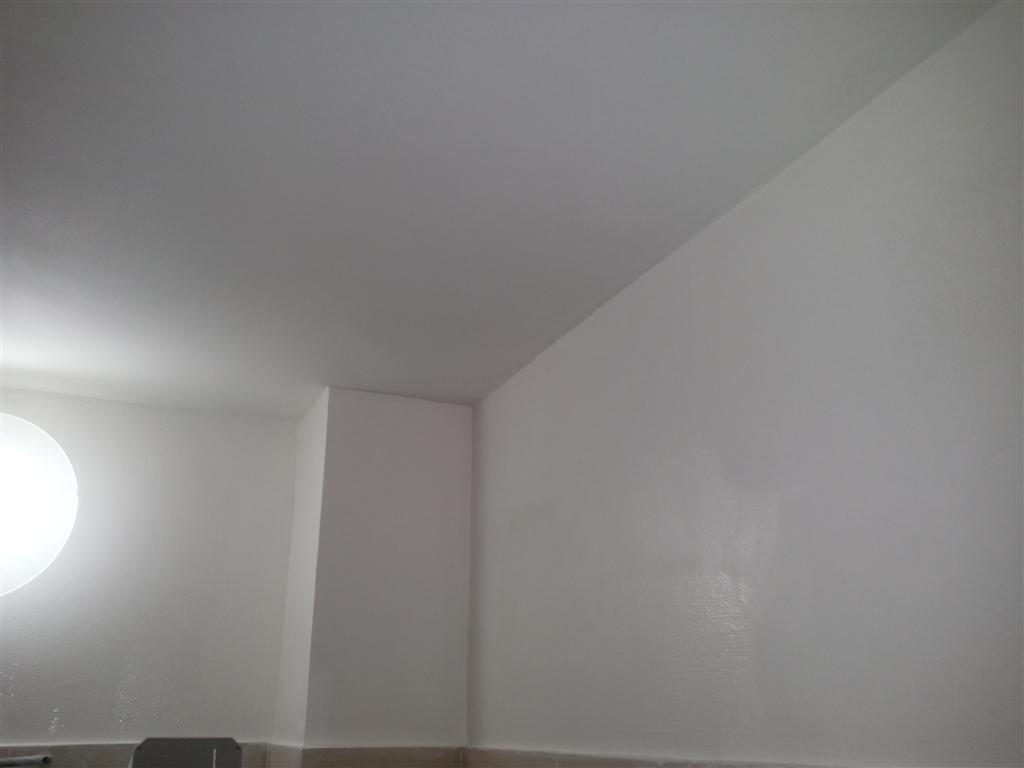

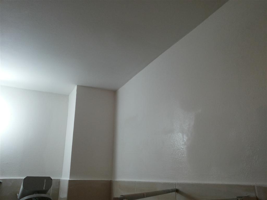

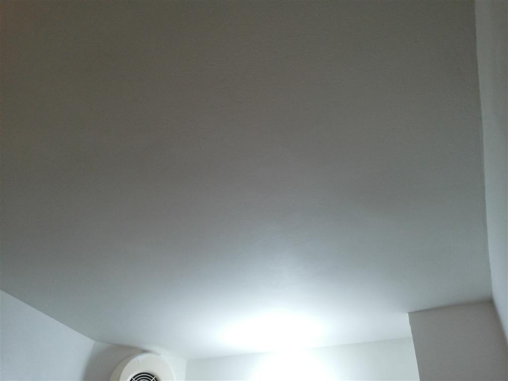

(הנה כמה תמונות להמחשה)
איציק
