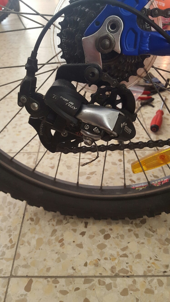

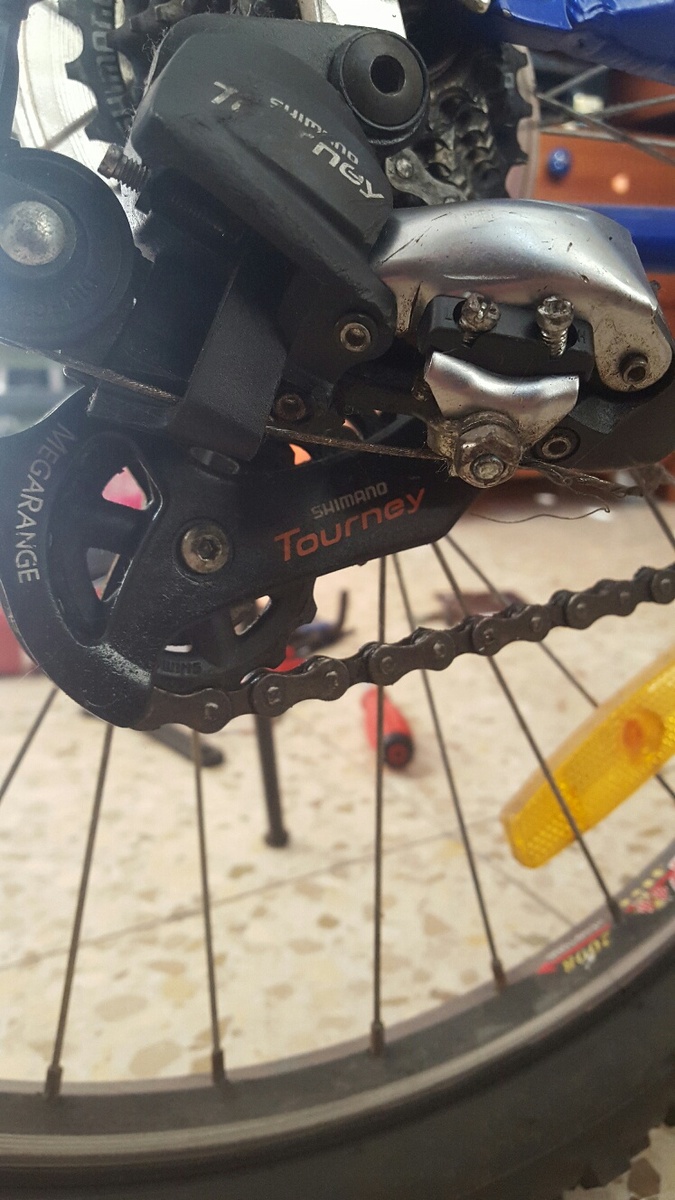

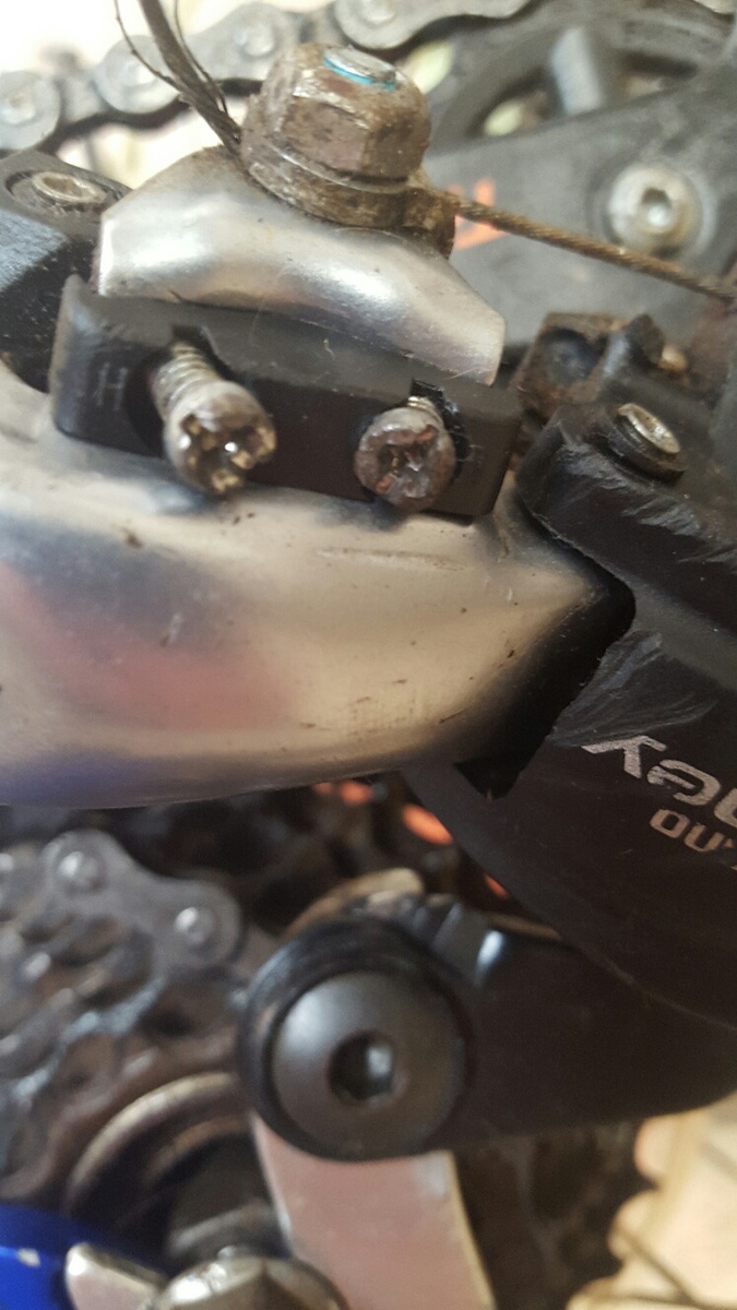

קיבלתי אופניים מתוצרת ראלי שבהם המחליף האחורי עובד בקושי, וכאשר דוחקים בו הוא פשוט "נכנס" בתוך השפיצים של הגלגל, כלומר יוצא לגמרי מהגיאומטריה שלו. צירפתי תמונות למרות שלא כ"כ ידעתי מה לצלם, הרי הוא ניראה סביר. מצד שני אין לי שום ניסיון עם אופני הילוכים ועם המנגנון הזה, כך שאולי אתם - המומחים חדי העין - תוכלו לעלות על מה לא בסדר.

ראשית אין בעיה למצוא מעביר כזה חלופי, בכל חנות אופניים ידעו לעזור לך.
בהנחה והמעביר אינו עקום, שימון וכיוון ברגי הגבלת התנועה שלו יחזירו אותו לשמישות.
אם עקום אז להחליף בלי לחשוב
יום טוב גם לך
יכול להיות שרק האוזן (מה שמחבר את המעביר לשלדה) עקומה.
תביא צילום מכיוון המאחורה, שנראה איך הוא יושב ביחס לגלגל.
בכל מקרה, מדובר במעביר הכי פשוט שיש לשימאנו. לא סיפור להחליף.

זה לא ממש משנה, גש לחנות אופניים ובקש שיסדרו.
אם אי אפשר לתקן, שיחליפו למעביר מקביל (זה דגם SIS, הבסיסי. אין ממש קשר למספר ההילוכים ורמת הדגם)
זה דווקא מעביר Tourney (ה-Tourney של אתמול זה ה-SIS של מחר וכו'), אבל מכנופאן יידע מה לעשות ומה מתאים למה.
אלא אם אתה נהנה מזה, חבל על הזמן שלך.
זה לא צריך להיות יותר ממאה שקל למעביר חדש (הכפלתי מחיר חו"ל).

אוזן זה הפלאח מתכת שמחבר את המעביר לשלדה.
מהתיאור שלך, אם הבנתי אותו נכון, אני מניח שהיא עקומה.
