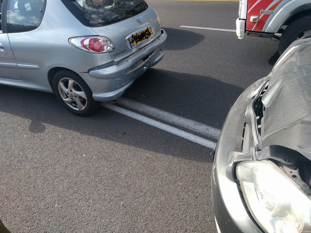

תאונה מאחור ותיקון(לא לדאוג אני בריא ושלם):
בדרכי במהרה לבסיס נסעתי דרך הכביש של אזור התעשיה בנתניה, היה שעה של עומס ואנשים ללא סבלנות,
להפתעתי רכב ממול פשוט החליט שהוא רוצה לבלום, במזל שמתי לב והספקתי לבלום בוא נגיד הייתי כמה 20 סנטימטרים מלהתנגש בו, וכמו תמיד שבולמים בחוזקה גם צריך להסתכל במראה לראות מה קורה מאחור שלא נכנסים בך, מבט מהיר למראה גיליתי קורולה שחורה דוהרת לכיוון שלי ופשוט ראיתי את זה בא, החזקתי חזק בהגה ובום תאונה מאחור במהירות של 60 קמש, הרכב שלי ואני נדחפנו לפחות חצי מטר אם לא יותר קדימה ולמזלי חוץ מכאבי גב צוואר, וטמבון אחורי שבור יצאתי ללא נזק. הרכב שנכנס בי היה אישה בהריון מתקדם, ילד בן שנה, ואישה מבוגרת, במזל אף אחד יצא ללא פגע והוחלפו פרטים(כמובן שאני זכאי) והוחלט לעשות את הפחחות במוסך "שלומי" בתל אביב. העבודה יצאה סביר+ לא יותר יש עוד מקום לשיפור(אגזוז לא מיושר לגמרי ,פנס ערפל שפתאום לא עובד ומחשב דרך שפשוט נדפק ויש בו פס שמעוות את התצוגה. כמובן שהמוסך מתנער מאחריות!)
תמונה בתאונה עצמה:

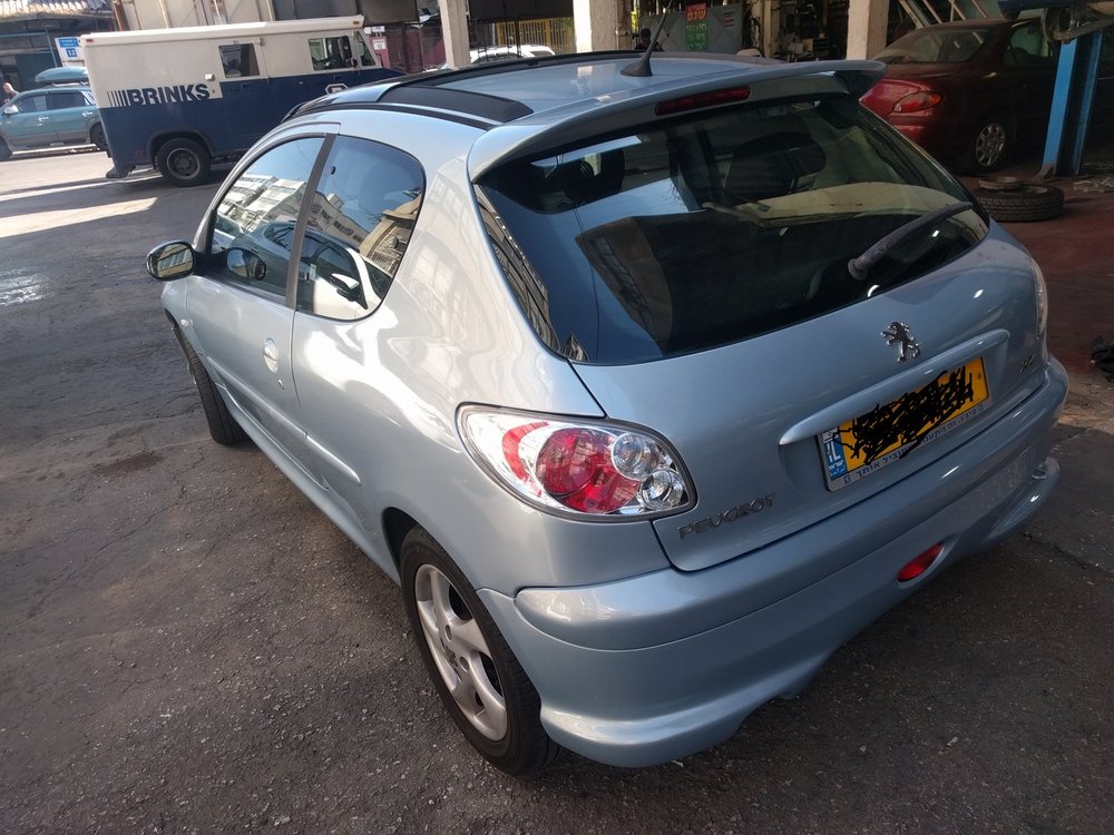

הרכב לאחר התיקון במוסך:

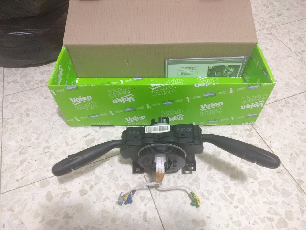

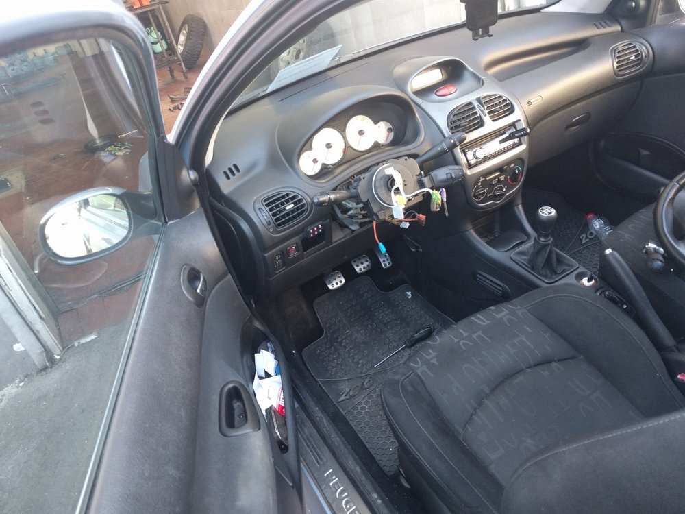

כמו כן הצרפתיה המפונקת חלתה מחלה הידועה בשם "קום2000" מי שלא יודע זה שכל הידית של האיתות/מגבים ועוד כמה דברים חשובים ובטיחותיים לרכב(מי שרוצה עוד מידע שיחפש בגוגל או יחפש אצלי בנושאים אחרונים)
בהתחלה הידית לא עבדה כשאני מאותת והייתי בטוח שזה היה "חד פעמי", רק שחד פעמי בא לפעמים בחבילות של 100, וככה משכתי את זה בהתחלה זה לא הציק עד שהגיע מצב שנסיעה של חצי שעה ואין לי איך לאותת!.
לכן הוחלף ידית בחדשה של valeo אצל "אורן שרותי רכב" בחולון בעלות של 950 ש"ח כולל מע"מ עבודה ואחריות לשנה. היה שווה את הנסיעה של שעה בפקקים בגלל שלבסוף גם הוחלף פאנל מזגן שפשוט לא ישב טוב ללא עלות!.

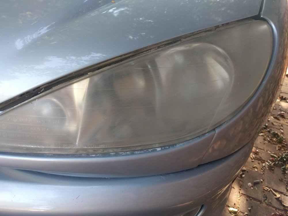

הרכב עצמו ממש קרוב לטסט השני שלו(עוד שבוע) ושקניתי את הרכב הוא לא הגיע לא עם אפוד זוהר ולא עם משולש, לכן נקנה ב"אוטו דיפו" בביג בנתניה עם זוג מגבים קדמיים(האחורי הזמנתי מאיביי מחכה שיגיע) וכמו כן נעשה לו ליטוש לפנס הקדמי שפשוט היה דהוי ולא היה אפשר לראות אור בלילה.

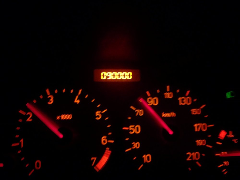

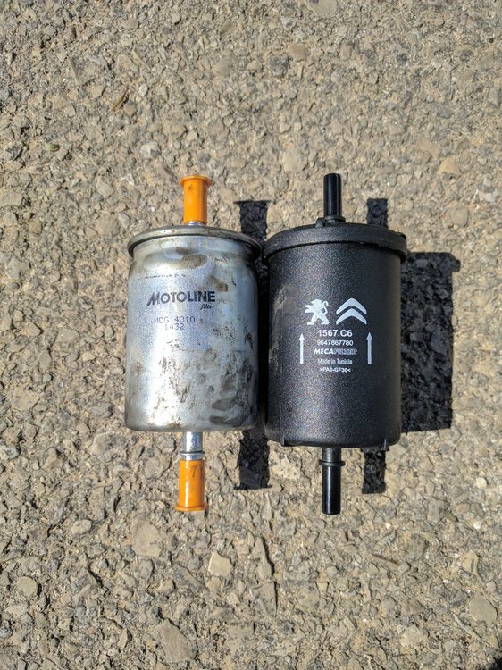

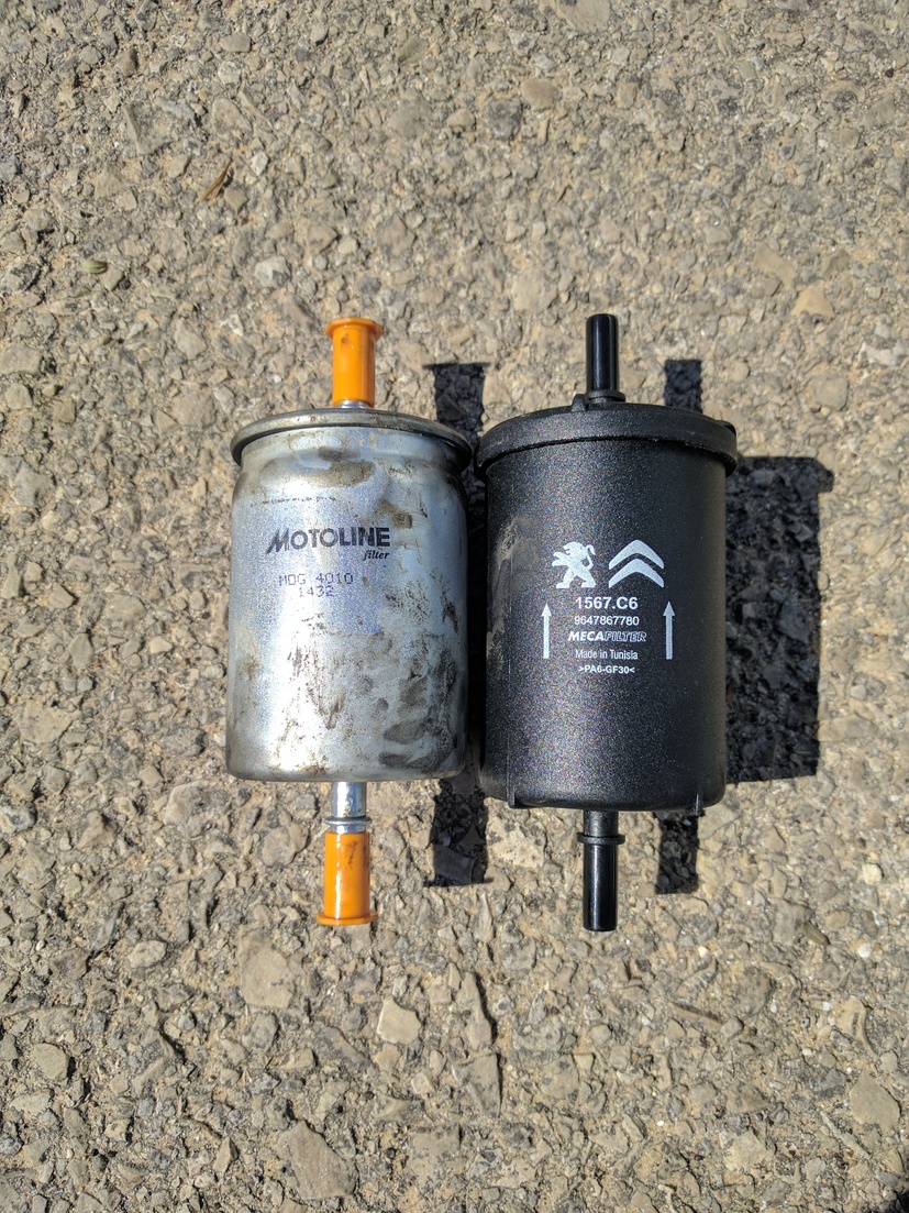

-פלטר דלק מקורי. 63 ש"ח

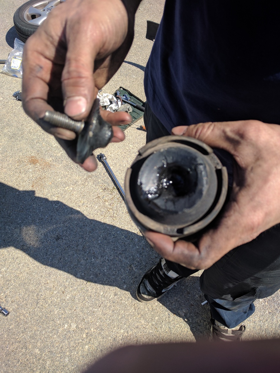

-תושבת מנוע עלינה ימנית של SASIC. 70 ש"ח

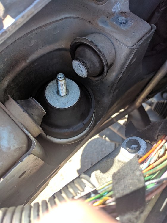

אין כל כך מה להגיד סה"כ היה טיפל שגרתי. הפלטר דלק שהיה ברכב היה סיני ויצא ממנו שחור משחור.
התושבות מנוע הייתה קרועה, בלויה, ונטף ממנה שמן הידראלי(או איך שאסף אמר את זה) והיה צריך להזיז אותה ימינה שתהיה בזווית כדי שתצא(רעיון שלי : ) סה"כ גישה די נוחה.
