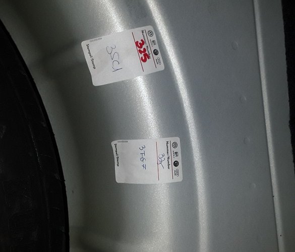

טוב אז מסתבר שהאוטו עבר ב 2012 עדכוני גיר.. מצויינים שם חמישה וקדים בערך של עדכונים אחד מהם למשל זה 37G7.
ואמורה להיות מדבקת RECALL על הגלגל ספייר.
כמו כן האוטו עבר ב 2009 או 2011 לא זוכר כל כך עדכון לתוכנת מנוע למנועי CAV. עדכון שנקרא L06 משהו כזה..

תודה רבה על התמונה!!
אני אלך עכשיו לבדוק אם גם אצלי יש את המדבקות האלו..
השאלה היא אם השיהוקים מהמנוע קשורים לעדכונים האלה..

סביר שקריאת השירות שציינת ומופיעה גם אצלי, לא קשורה לשיהוקים מהמנוע, כי היא הייתה עבור הגיר.
