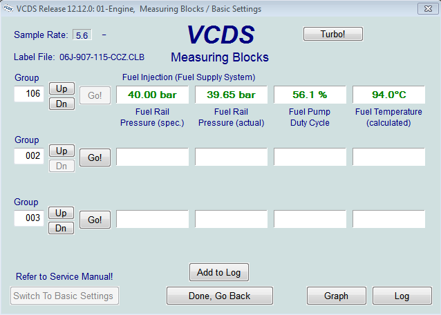

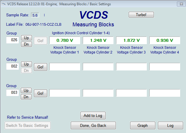

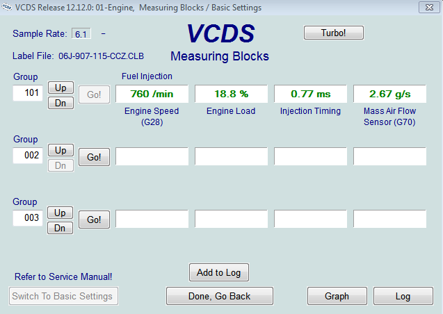

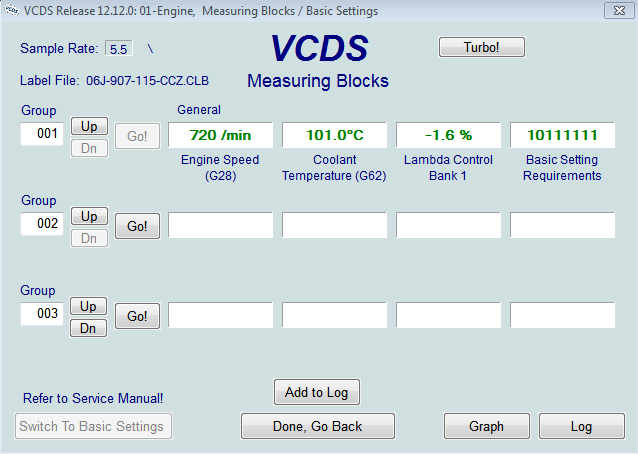

אלו הממצאים מהיום מוואגקום:
DTC.txt
PCV CONNECTED.txt
ENGINE ON.txt
ENGINE OFF.txt
אשמח לעזרתכם! ותודה לאסף מכנופיית הטיפולים השוטפים על הנתונים.
