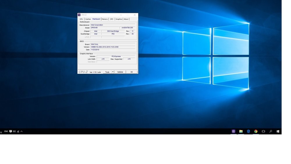

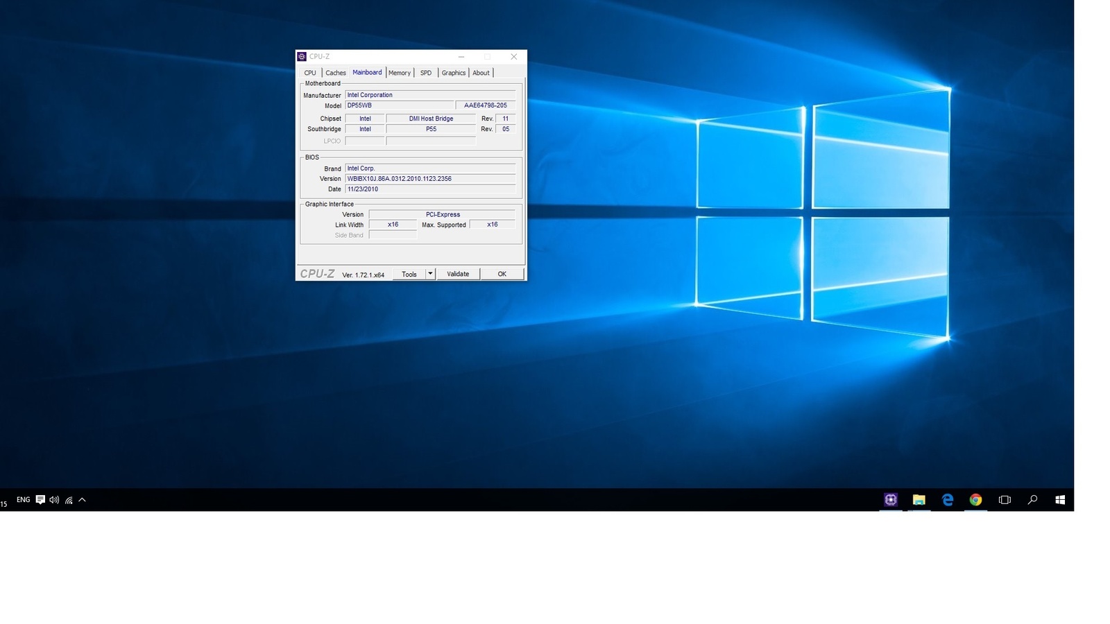

שמח שהסתדר, מעניין אותי דגם לוח האם כדי שאוכל ללמוד מהמקרה שלך. אשמח אם תרשום אותו (וגם רוויזיה של הלוח - רשומה על הלוח באחת הפינות, רק אם תוכל).
